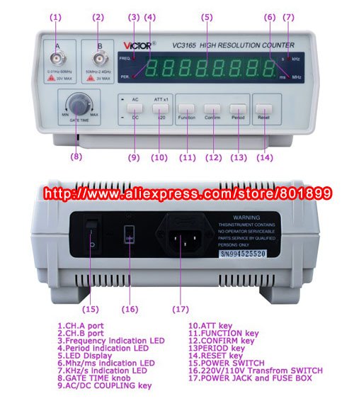

Ik ben eens opzoek gegaan naar een redelijke frequency counter. Ik ben dit product tegen gekomen:
Victor VC3165
http://img.alibaba.com/img/pb/240/631/374/374631240_667.jpg
Specs:
Frequency measurement
CH.A measuring range:0.01Hz~50MHz, Basic accuracy:±(2×10-5?3)
CH.B measuring range ?:50MHz~2.4GHz, Basic accuracy:±(2×10-5?3)
Cyclic measurement
CH.A measuring range:0.02us~10s, Sensitivity 80mVrms>1S
CH.B measuring range:0.5ns~0.02us, Sensitivity 500mVrms<1S
Cyclic measurement range
0.5ns~10s
Gate adjust range
100ms~10s Continuous adjustable
Attenuation
20dB
Input impedance
1MΩ
Dimension
270 ×215 ×100mm
Weight
Approx:1.6kg
Power
AC 220V/110V 50Hz/60Hz
Koop link: http://www.fasttobuy.com/frequency-counter-vc3165_p4480.html
Nu zullen jullie vast wel denken ow weer zo een cheap made in China ding. Ik heb de reviews van dit ding gelezen en het blijkt een goede counter te zijn (is een Japans ontwerp). Kost in totaal iets van 80 USD en dat is ongeveer 60 euro (inclusief verzendkosten).
Omdat hij er goed uit de reviews komt (op verschillende sites), ben ik van plan om hem te kopen. Aangezien het goedkoop voor zo een ding is besloot ik maar om het hier bekend te maken.
HF virus is hier aanwezig!

Via jouw link is hij 40 dollar, en inclusief verzending kom ik niet op de 80 dollar die jij vermeldt? Of heb je inklaring/BTW al erbij opgeteld?
40?
Ik zie $48 en $30, is $78. dus iets van $80, klopt dus als een bus.
hmm, basisnauwkeurigheid 2*10^-5 ofwel 20 ppm. Da's ongeveer een AT-gesneden kristal, voor de massamarkt, niet temperatuurgecompenseerd.
dwz. van de 8 digits op het display zullen er 4 geloofwaardig zijn, de andere 4 niet.
't is zoiets al micrometers meten met een meetlat die slechts een centimeter-indeling heeft.
Ik zou daar geen 80 dollar voor uit willen geven, hoogstens de helft.
dan kun je voor ca. 80 dollar een leuke gebruikte Efratom rubidiumstandaard erbij kopen, die 10^-9 haalt. Dan heb je voor redelijk geld een leuke teller.
ik heb hier een oude philips-teller staan die een kwartsoven heeft, en nog steeds maximaal 1 ppm afwijkt. (vergeleken met een DVB-T draaggolf, die minstens 10^-8 aan frequentiestabiliteit moet hebben.)
joopv
Ik heb eens wat gegoogled op VC3165 en dan krijg je toch andere getallen te zien. Ik vond het al onwaarschijnlijk slecht.

Op 29 maart 2012 18:42:04 schreef DC2PCC:
Tja, Als je de absolute nauwkeurigheid nodig hebt moet je deze niet hebben. Als het ding een halfuurtje aanstaat, zal het eea wel gestabiliseerd zijn en kan je gewoon relatieve metingen doen. Frequentie gaat omhoog als ik .... etc.
Nee, juist niet. Een micrometer-meetlat, maar dan 1 die van enigszins rekbaar materiaal gemaakt is.
Ideaal is anders, maar als je de beperkingen van je apparatuur kent, kan je voor weinig geld een heel eind komen.
Voor dat geld kun je een leuk 2ehands "echte" counter kopen. Als je een beetje meer uitgeeft zelfs met een xtal oven.
@joopv: ik heb dit hier gevonden
Waarom wekt dat getalletje (3*10^-8) per maand weer twijfel ?
omdat dat getalletje alleen haalbaar is met een GOEDE standaard.
(een kwartsOVEN kan dat net, een TCXO is een factor 10 slechter)
en als ik zo het binnenwerk zie, vraag ik me af waar die goede standaard verstopt is. een kwartsoven zit er niet in, hoogstens een TCXO in dat kleine blikje op de hoofdprint.
kan ook haast niet voor die prijs, daar goede een OCXO al flink meer kost dan de hele teller.
@Sine; Die HP en Philips counters zijn niet eens te vinden voor dat bedrag. Het enige wat ik op ebay tegen kom, zijn dit soort made in china dingetjes, en dure HP en Philips counters die meestal over de 300USD te koop zijn.

Hier word de Victor VC3165 getest, kijk zelf maar eens:
http://www.youtube.com/watch?v=8shmz-6aUyg&feature=related
Ik kwam nog een ander tegen de Gooit GY560, een handheld countertje. Op dit forum werk ook het een en ander over verteld. Goh, we komen bekende namen tegen.
En hier word hij ook getest, ik vind hem nauwkeurig:
http://www.youtube.com/watch?v=urCsHSeO-SU

Op 30 maart 2012 15:29:28 schreef nulzeventig:
HP counters gaan voor rond de 90 euro regelmatig over ebay, de oudere voor nog wat minder soms ( grote TTL kisten )
@Sine: dat weet ik inmiddels wel, maar sommige hebben een frequency bereik die voor 3 meter praktijken niet geschikt zijn.
