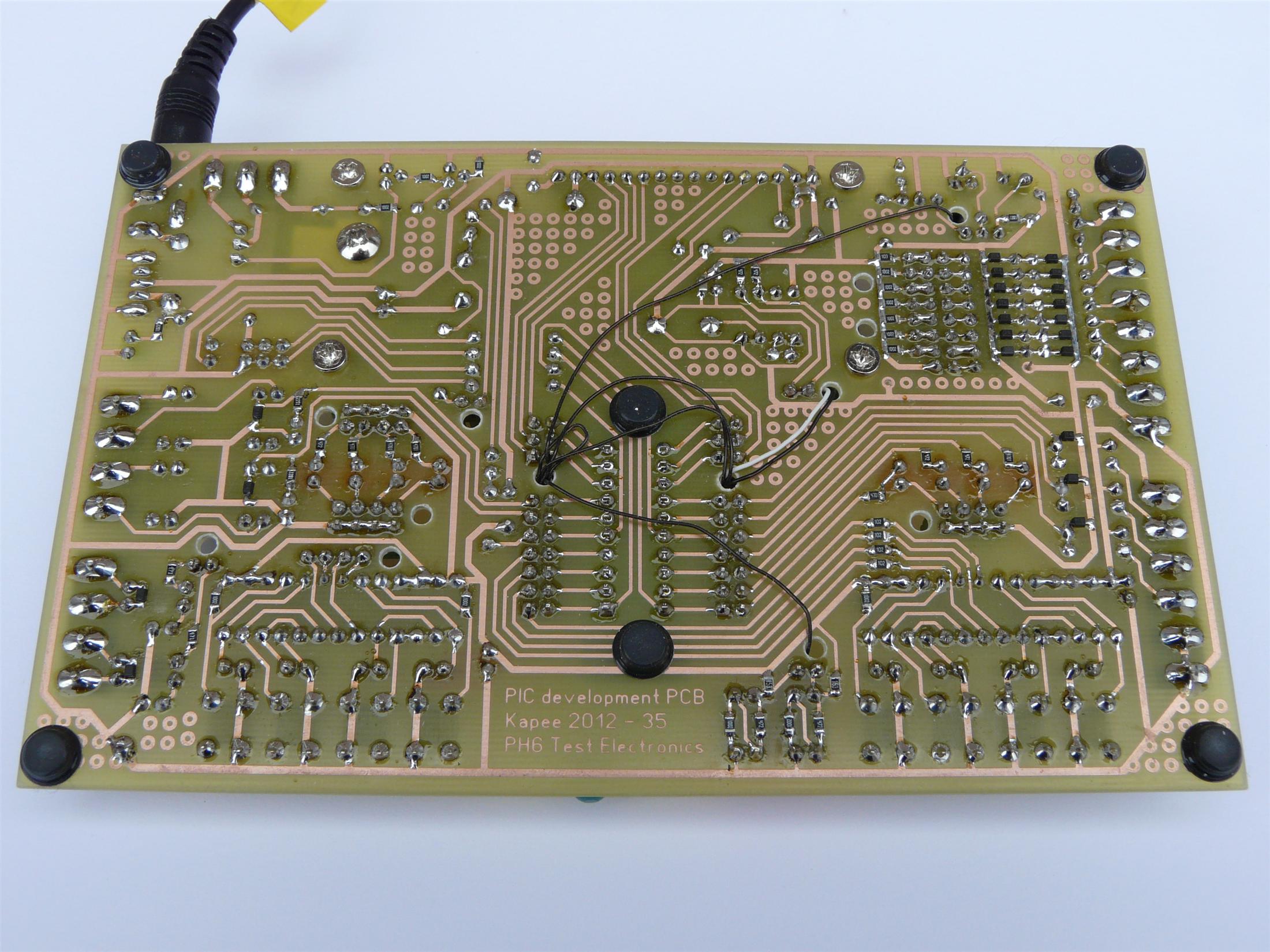

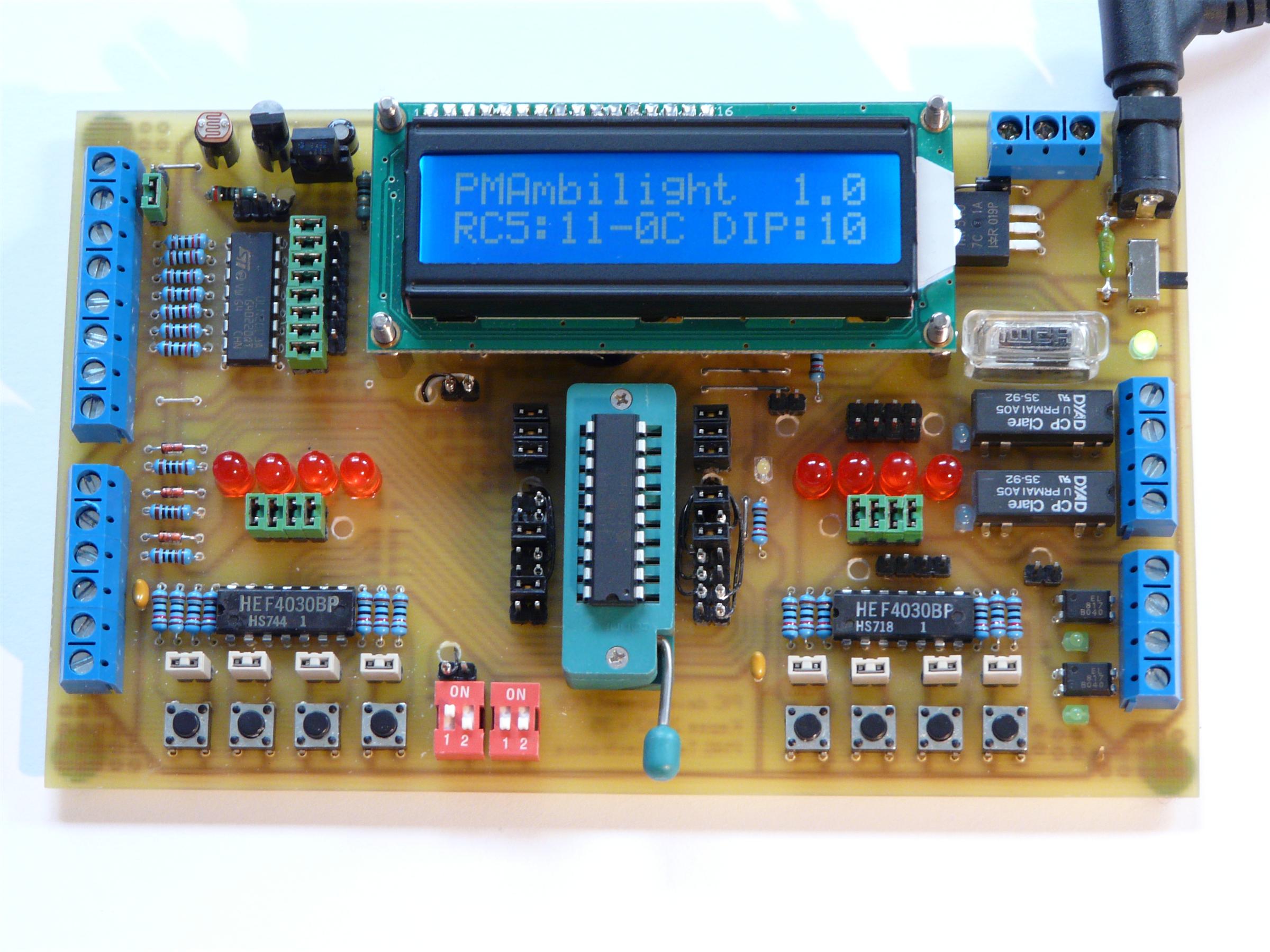

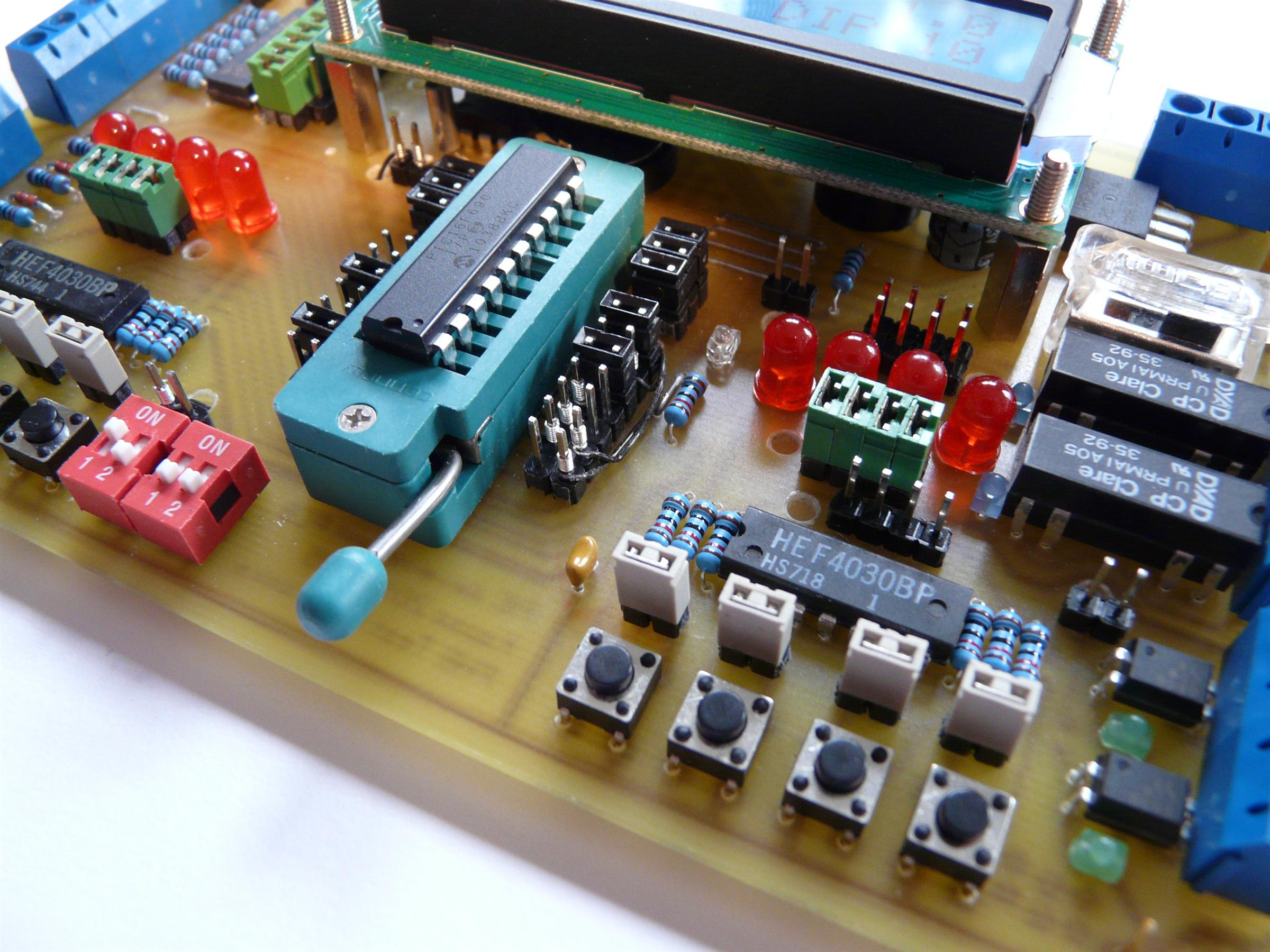

Waarschijnlijk al vaker langs gekomen: een PIC ontwikkel print op euro formaat.
De test die op onderstaande foto staat is om de lamp achter de TV te kunnen schakelen met de IR afstands bediening
Wat heb ik op mijn ontwikkel print gezet:
- natuurlijk een socket voor verschillende PIC's die ik heb (12Fxx en 16Fxx)
- aan / uit schakelaar en zekering
- voeding kan omgeschakeld worden met een slide switch
- 16x2 LCD
- 8 drukknopjes die een hoog of laag signaal aan de PIC kunnen geven mbv een jumper en XOR (HEF4030)
- 8 led's op de print die hoog of laag aangestuurd kunnen worden
- DS1307 clock IC met I2C bus
- LM335 temperatuur sensor
- LDR GL5528
- IR sensor TSOP4838
- kleine luidspreker (onder LCD)
- 2x DIP2 switch
- 2x aansluitklem - kontakt reed relais (relais heeft led indicatie)
- 2x aansluitklem - opto coupler uitgang (OC heeft led indicatie)
- FET uitgang kan bv met pwm
- aansluitklemmen voor 3 analoge ingangen (bv potmeters)
- aansluitklemmen voor 8 digitale ingangen , gebufferd met een ULN2003, pull-up mbv jumpers
Natuurlijk kan niet alles tegelijk aangesloten worden, daarom zijn er nogal wat jumpers en pinnen op de print gezet.
Als er nu een andere functie getest moet worden, dan kan met wire-wrap draadjes verbindingen gelegd worden.
Naar de jumpers/pinnen zitten kleine gaatjes om de draadjes via de onder kant te laten gaan, staat netjes.
http://www.uploadarchief.net/files/download/kapee%20voor.jpg
http://www.uploadarchief.net/files/download/kapee%20achter.jpg
http://www.uploadarchief.net/files/download/kapee%20pinnen.jpg
Wat een mooi printje, en een goeie foto ook.
Een lust om naar te kijken!
Het ding lijkt trouwens als twee druppels water op iets dat ik millenia geleden zelf gemaakt heb, voor de Atmel 80c2051... Pre AVR tijdperk!

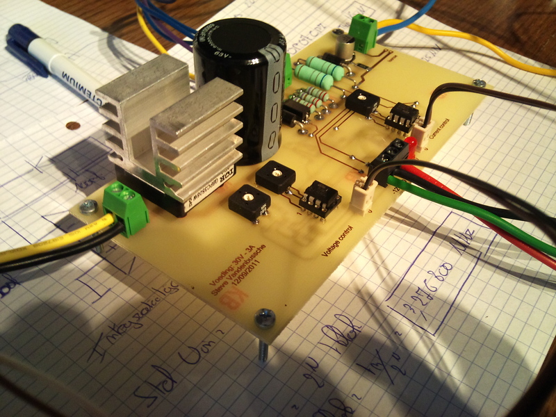

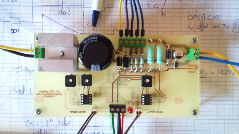

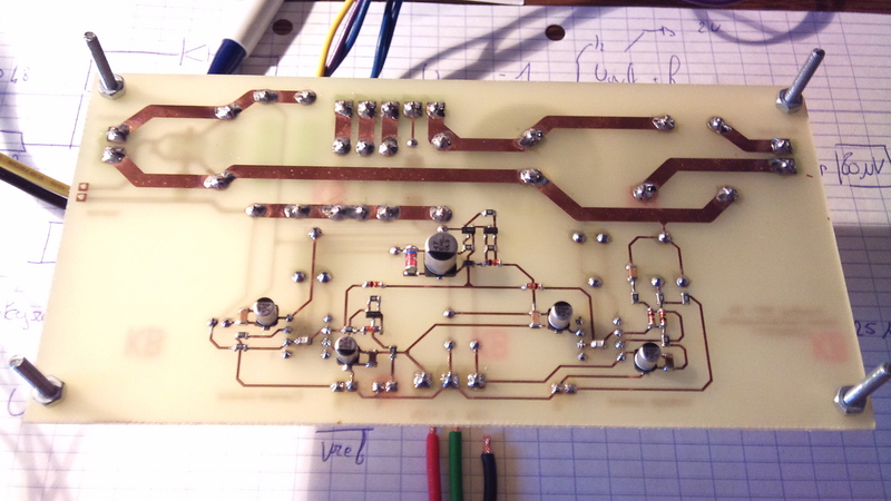

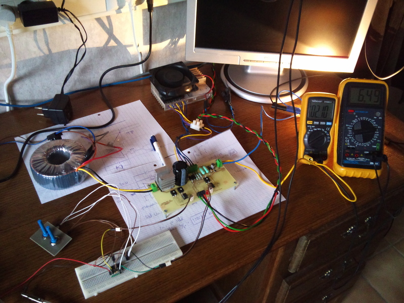

De eerste testen op het prototype van mijn labovoedingen zijn goed verlopen.
Tot nu toe geteste specificaties:
Spanning: 0-36V (40V zou haalbaar moeten zijn maar nog niet getest)
Stroombegrenzing: 0-3A
Rimpel bij 6V / 2.5A (15W gloeilampje) circa 40mV => heb ik gemeten met mijn analoge scoop maar ben er niet zeker van of het wel klopt. Heb eigenlijk dringend nood aan fatsoenlijke digitale scoop.
Enkele foto's

Waarom? Probeer de ProbeBuffer van Pros eens werkt perfect!
Verder een erg mooi project.

@steve04: mooie voeding! Heb je overwogen om de print nog in te spuiten met het een of ander om corrosie te voorkomen?

Is je besturing op je bread board een microcontroller ?

Steve, wat voor probe gebruik je ? Een goede digitale scoop die vergelijkbaar is met een goede analoge scoop is niet echt betaalbaar. Maar het geheel kan nooit beter presteren dan de zwakste schakel, in veel gevallen de ( deal extreme achtige) probes . Een goede probe is een zwaar ondergewaardeerd technisch kunststukje.
Ik kan met mijn goede digitale scoop 1mV/div meten. Dus 10 mV met 10:1 probes. Veel DSOs meten dat niet echt maar daar is alles onder 10 mV/div niks meer dan een software zoom.
Maar ik kan met bv mijn Tek 547 tot 100 uV/div meten. En met andere plugins zelfs nog lager.
Inderdeed, voedingsrimpel ed zijn nou net dingen waar je GEEN digi scope voor nodig hebt.
@Tinus016: Mijn scoop is een Phillips PM3215. De rimpel meet ik nu met de scoop in stand AC zo kan ik mijn V/div voldoende klein zetten zodanig dat de rimpel meetbaar wordt. Nu heb ik er eigenlijk geen flauw benul van of 40mV bij een dergelijke belasting nu een goede of slechte waarde is in vergelijkbaar met een professionele voeding of dergelijke.
@Bert M: Ja ik ging hem inspuiten met SK10 maar ben het vergeten, zonder dat ik het doorhad was ik al aan het solderen.
@flash2b: nee is geen microcontroller gewoon een lm324.

Met de Probe buffer kan je de scoop in een wat hoger bereik zetten waardoor je scoop minder ruist. Maar beter nog, je Probe werkt nu niet als antenne. omdat de Op-Amp de probe van de scoop scheid.
@fred: wel toen ik mijn scoop (Phillips PM3215) als tweedehands toestel
kocht zaten er twee probes bij: één met type nummer (SP150) merk onbekend, heeft een 1:1 (15MHz) en 10:1 (150Mhz) stand deze heb ik gebruikt. De andere is van Tektronics en heeft geen ground kabeltje.
@Tinus ga dat binnenkort eens proberen.

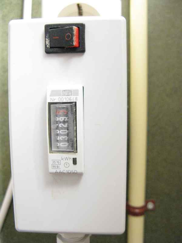

Bij deze
MERK : SAIA TYPE : AAC1D5D D10 CR2 A00
Is volgens mij uit productie.
Nu is hier niet veel van te maken ik heb hem open gehad om de SO puls
eruit te kunnen trekken. Het is gewoon een kwh metertje welke verkeerd om aangesloten wordt. Deze geeft maar liefst 10240 puls per kwh af. Dus tellen doet hij wel goed ook bij lage opbrengsten.

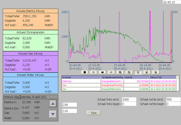

zie grafiek onder
Hier is dus goed te zien dat het vanmorgen nog wat wolken voorbij kwamen de groene grafiek met de schaal recht gaat dan lekker op en neer.
De paarse lijn is inname elektra en kun je dus mooi zien als de waterkoker aan gaat of andere flinke verbruiker.

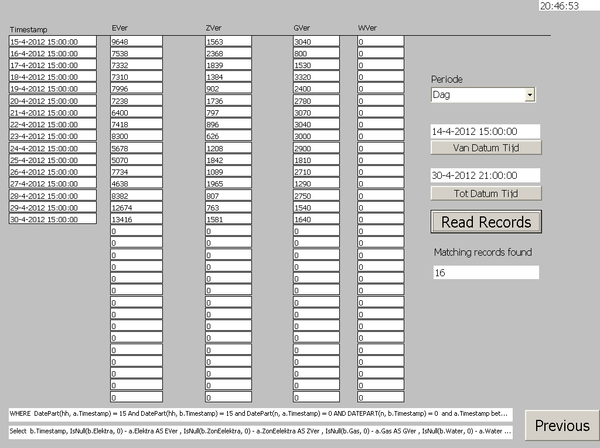

en mijn SQL leer avondjes beginnen vruchten af te werpen
Dit alles is gemaakt in Wincc Flexible 2008
ben nu bezig een en ander om te zetten naar VB2010
http://www.testpath.com/pdf/Pomona/pomona-sp150b-datasheet.pdf
Dit is een SP150 Pomona probe van 66 dollar, Pomona is zover ik weet best goed.
http://www.digikey.nl/product-detail/en/SP150B/290-1005-ND/268017
Een goedkopere TPI probe maar in ieder geval geen merkloos ding
Maar het kan ook gewoon chinees zijn en Scope Probe 150 MHz betekenen. Ik zou de tek eens proberen, altijd met een zo kort mogelijk groundkabeltje
