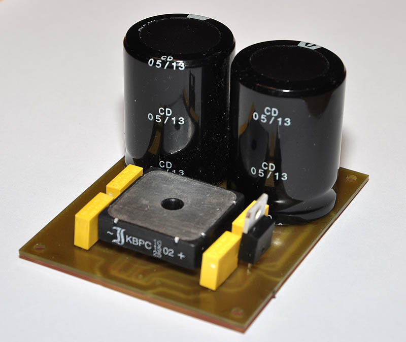

Het lek is boven water denk ik...
Vanmiddag het zaakje opgebouwd met de gelijkrichter, trafo en andere elementen zoals hij uiteindelijk in de kast komt.
Dus -niet- meer gevoed door een gestabiliseerde regelbare voeding.
Regelt nu netjes en betrouwbaar tussen 0 en 28 volt.
Ergo, de gekke verschijnselen (zoals ik en meerdere hadden) konden wel eens komen doordat we (nog) geen trafo gebruikten...
Bloos..
Wat ook nog verschilt nu was de print met uitgangselco....
Dat is de oorzaak dus.
Bloos..
Aaah, dat laatste is essentieel! (en had ik stiekem ook al een keer gevraagd ;)) Jep, dat is zeker je probleem.
Mooi dat je dat hier even vermeld, dan hoef ik geen spoken meer te gaan zoeken.
