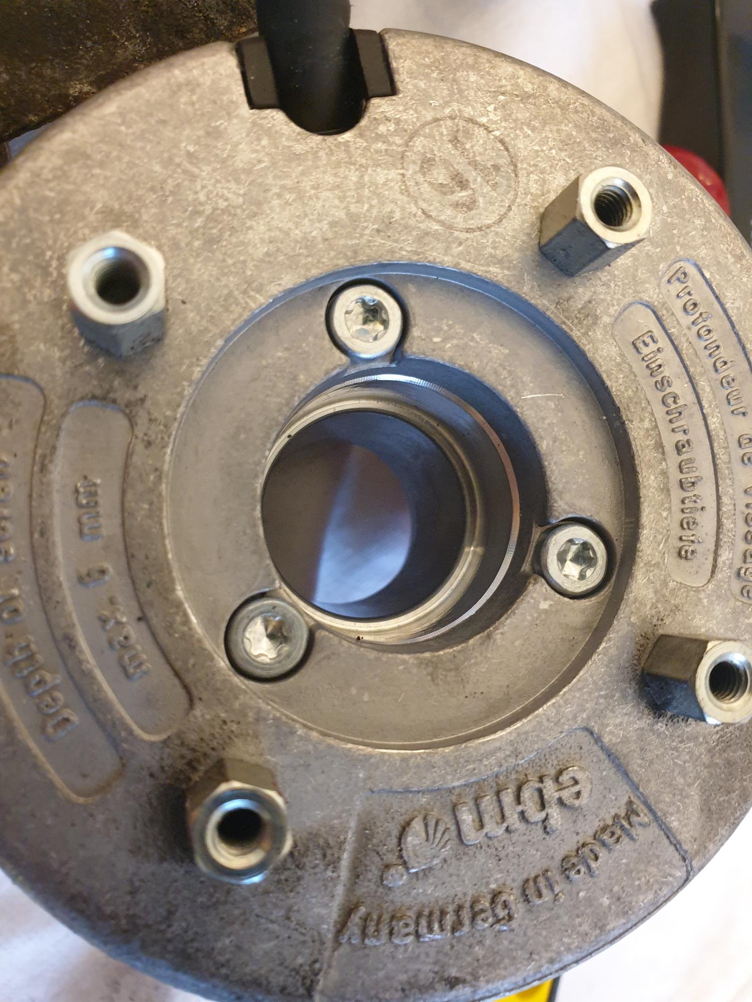

Goedenavond, nieuw op dit forum maar zag wel leuke voorbeelden voorbij komen over het vervangen van de lagers. Ik heb zelf een Brink Renovent HR-CF medium met een GE ECM ventilator motor 5sme44jg2003. Ik wilde vragen hoe ik hiervan het beste de lagers kan vervangen.
1. De Fan zit op een as gemonteerd en kan met een inbus worden losgemaakt. Wel wat roestig dus ik zal hem maar eens laten weken in de wd40.
2. Ik heb het kapje die over de printplaat gedemonteerd en zie daar een tandwiel zitten. Hoe kan ik die het beste losmaken?. Ik zie niet echt een specifieke borgring.
3. De printplaat. Volgens mij moet ik die desolderen op 3 punten zodat de printplaat los komt van de elektrische aansluitingen. Daarna kan ik volgens mij de behuizingen van de lagers demonteren en met een poelietrekker de lagers verwijderen. Ik heb lagers besteld, namelijk 608 2 RU, die hierin in kunnen passen.
Wellicht is er iemand op dit forum die met dit type motor al eens de lagers heeft vervangen. Ik hoor het graag als iemand mij kan adviseren.
Hoeben
Ik zou eerst eens die hele plaat waar die motor op zit loshalen, dan zie je het veel beter.
Is dat wel een tandwiel, wat drijft hij dan aan?
Hallo Hoeben,
Het tandwiel drijft niets aan. Volgens mij dient het alleen voor koeling van de printplaat.
