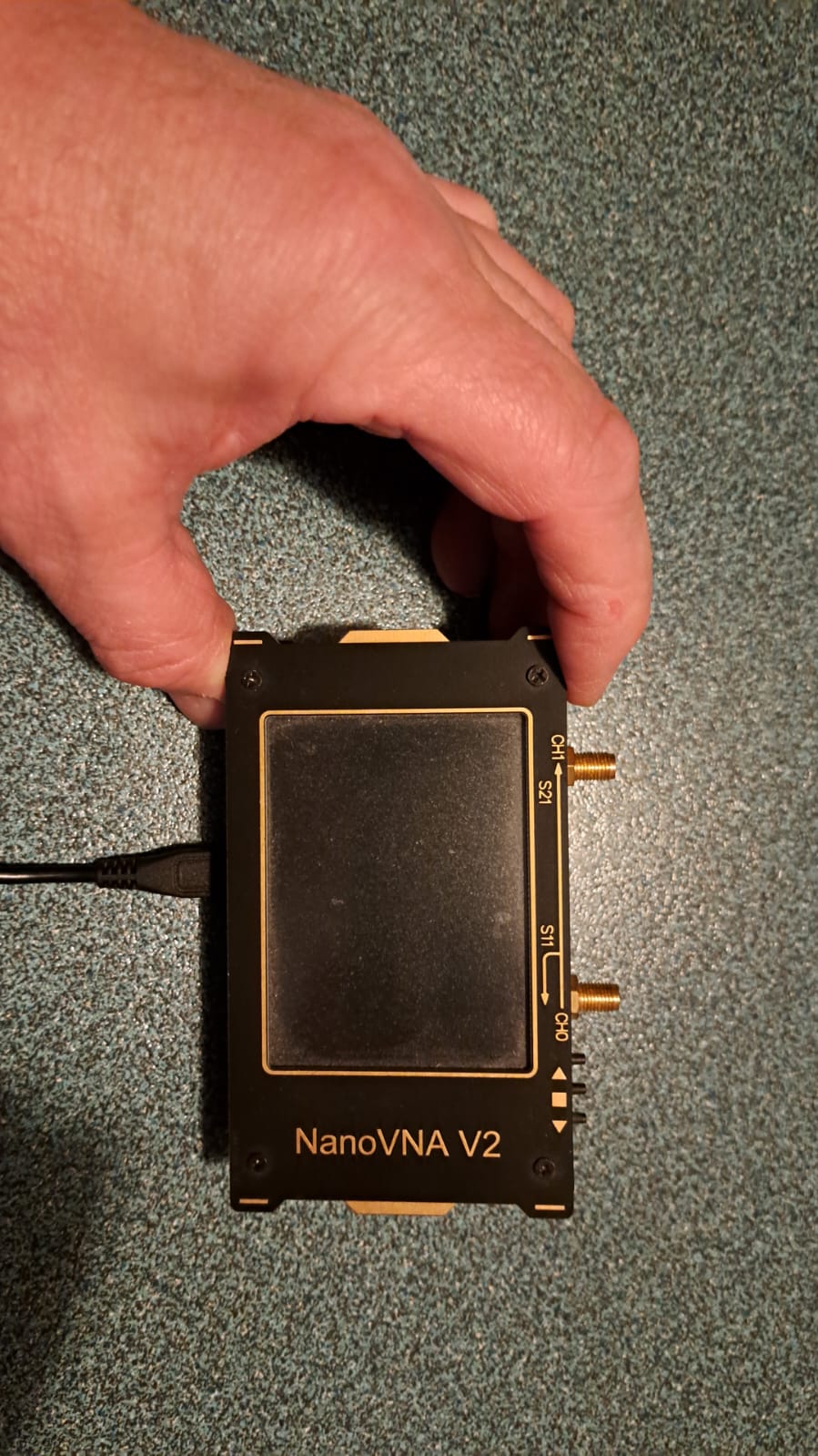

Ik begreep dat het niet de VNA was, maar nu weet ik wel welk trapje je bedoelt.
De verzwakker tip is omdat je daar naar vroeg:
Op 3 april 2023 20:39:33 schreef rob007:
Heb natuurlijk ook die VNA maar durf hem niet zomaar op die Oscillator te zetten!
Hoe doe ik dat nu veilig maar dan ook zonder het meten te beïnvloeden?
Of heb je nog geen Tiny SA? Die is wat handiger om mee aan oscillators en trap(jes) te meten.

deze Nano VNA heb ik ( zie foto )

Het is allemaal chinezen spul en daarvan weet je is niet degenlijk.( en dat realiseer ik mij ook wel! )
MAAR, ik heb het even geprobeerd en ook opgeblazen :+
vind ik eerlijk gezecht van die Nano VNA ook, Je moet er geluk mee hebben.
( ik zij het tegen de vrouw(met een mineur stem) zegt ze,
nou en, koop je er toch nog een! )
Zo van, voor dat geld kun je gokken, maar ne..
nu even geen tijd om te klooien, maar word nog vervolgt!
