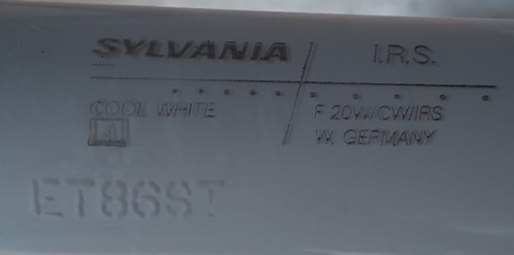

@Ledlover en ik zijn ook benieuwd naar die ingefreesde code op de buis.
Misschien weet iemand dat?

Op donderdag 8 augustus 2024 19:30:32 schreef revado:
Wit, 33.
Ik heb een rechtstreekste contact naar de Sylvania fabriek en daar de vraag neergelegd. Antwoord op gekregen.
Hi Marcel, dat is een eerste voor mij te zien!
Het is bijna zelfde als op Thorn tubes die zijn gegraveerd door CO2 laser met de kopnummer van de Sealex machine. Misschien heeft Sylvania ooit met dat geëxperimenteerd voor dat ze hadden de inktjet markering systeem ingevoerd.
