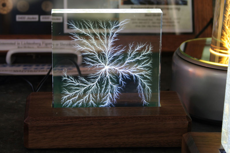

Jandier, prachtig ding ! Enne iedreen die komt heeft wel een afwijking, ze bouwen allemaal van die gestoorde apparaten, misschien voel je je wel thuis in die groep
