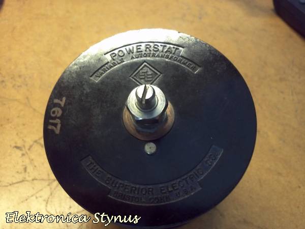

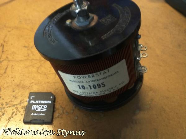

Ik heb hier een variac liggen waar ik nergens gegevens van vind. Ik vind wel gegevens van soortgelijke met dunnere draad. Die zijn dan voor 120V, zou deze voor 24V zijn?
http://www.elektronicastynus.be/co/div/1376144632.jpg
http://www.elektronicastynus.be/co/div/1376144637.jpg
Opdruk op het label:
POWERSTAT
Variable Autotransformer
10-1095
The Superior electric co.
Bristol. Conn.. U.S.A.
Verder staat er aan de voorkant ook nog de nummer 7617 op. Maar dat lijkt me de productiedatum (1976 week 17).
Weet er soms iemand voor welke spanning deze bedoeld is?
Een kleine variac, maar wat is de ingangsspanning????
Als hij engels is, is hij goed voor 240V, Maar een 'made in USA' kan je hier niet gebruiken; 115V! Helaas zag ik net dat hij USA is, dus...
Productdatum kan ook nog 10-10-'95 zijn

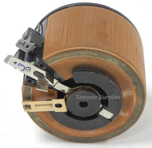

Bij 240V gaat een 100W lamp in serie vol branden. Als ik vergelijk met de foto's van een 110V versie dan zitten daar veel meer wikkelingen op:
http://www.torontosurplus.com/media/catalog/product/cache/1/image/9df78eab33525d08d6e5fb8d27136e95/d/s/dscn6615_1.jpg Bron

Ik kan er dus denk ik vanuit gaan dat het een 10-12V variac is?
Een 120V versie zal naar verhouding de helft van het aantal windingen hebben, maar het hangt ook van de grotte van de kern af. Je mag het dus zo niet vergelijken. Dat een 100W lamp voluit brandt op een trafo, die, zeg 10 A, aankan is logisch. Hoewel, dit is een kleintje, zo te zien aan het SD chippie...
Jouw laatste post is ook een mogelijkheid. Ze bestaan iig wel.
Kan je ergens zien hoe dik het draad is?
[Bericht gewijzigd door Tidak Ada op zaterdag 10 augustus 2013 17:03:39 (15%)
De draad is 0.8mm diameter (0.5mm²).
Lijkt me redelijk bij die stroom. Toch moeilijk gokken. Hang eens een 12V 5A trafo achter je variac. Dan kan je nauwkeuriger meten (en veiliger). Dan kan je eventueel ook de warmte ontwikkeling controleren.

Zet deze achter een variac op klem 1 en 3, meet daarbij de spanning en de opgenomen stroom.
Regel de variac langzaam op.
De normale stroomopname is laag, maar als de kern begint te verzadigen dan loopt deze hard op. Door dan de spanning af te lezen, heb je een indicatie voor wat de werkspanning van je onbekende variac (het werkt met alle 50Hz trafo's) kan zijn.
Dan zou hij volgens de grafiek van Stynus voor 12 à 15 V bedoeld zijn. In iedergeval treedt bij die 15 V de door Henry S. genoemde verzadiging op...
Daar lijkt het heel sterk op.

Net even gemeten en met 4A wordt die niet voelbaar warmer. Nu opzoek naar wat zwaardere belastingen :p.
Trouwens een leuk ding, zo'n laagspanningsvariac. Je zou het als preregualtor in een voeding kunnen gebruiken.
Buizen freaks deneken al aan regelbare gloeispanning voor een buizenteste/curvetracer.
