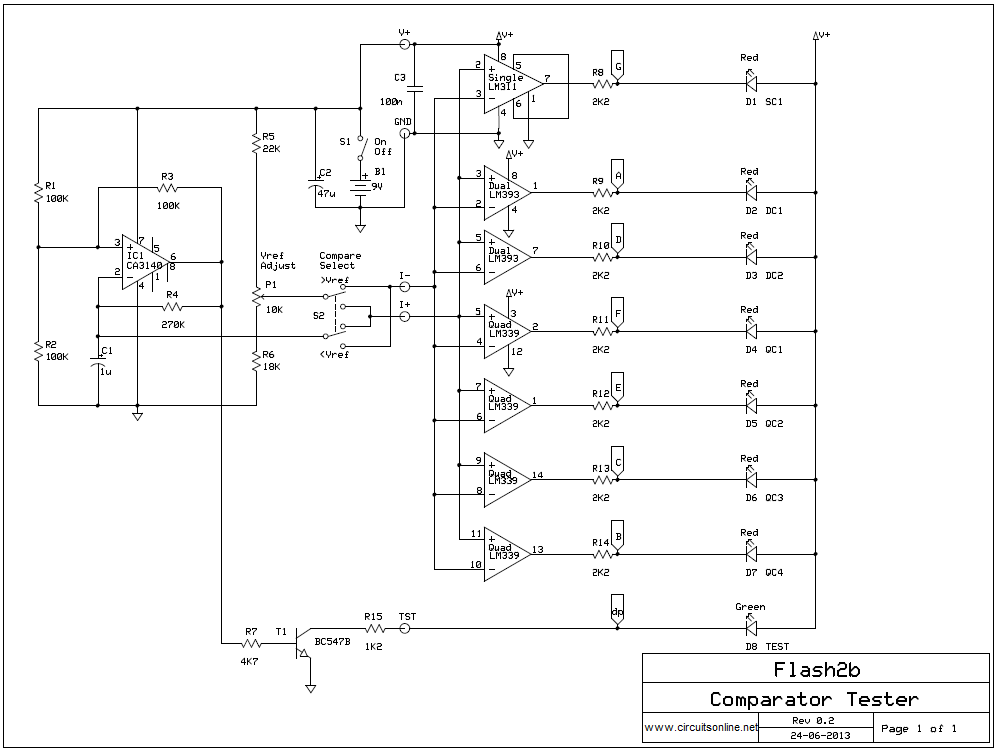

Schema
Het schema van de tester is niet ingewikkeld. Het hart van wordt gevormd door de CA3140 die geschakeld is als blokgolf generator. De uitgang (pin6) wordt keurig hoog/laag met een frequentie van ongeveer 2Hz. Dit signaal stuurt T1 aan, welke een groene led (D8) in dit ritme laat knipperen. Van de generator wordt ook nog een driehoek signaal afgetapt op pin2. Dit signaal wordt samen met een vast in te stellen (via P1) spanning aangeboden op schakelaar S2. Deze schakelaar is bedraad zodat hij zijn uitgang I+/I- kan omkeren. Het driehoek signaal én het de vaste spanning (Vref) wordt aangeboden op de niet-inverterende en inverterende ingangen van de comparators. Alle ingangen van de comparators (single, dual, quad) zitten aan elkaar vast en voeren dus dezelfde functie uit. De uitgang van elke comparator heeft een open collector en wordt afwisselend naar massa getrokken als het driehoek signaal hoger/lager is als Vref. Uiteindelijk zullen de leds aan de uitgangen (D1..D7) dus ook knipperen op het ritme van de blokgolfgenerator wanneer de comparator zijn werk doet. Is deze bijvoorbeeld defect, dan zal de betreffende led niet of altijd branden, wat betekent dat het IC defect is.
http://www.uploadarchief.net/files/download/comparator%20tester.png

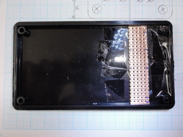

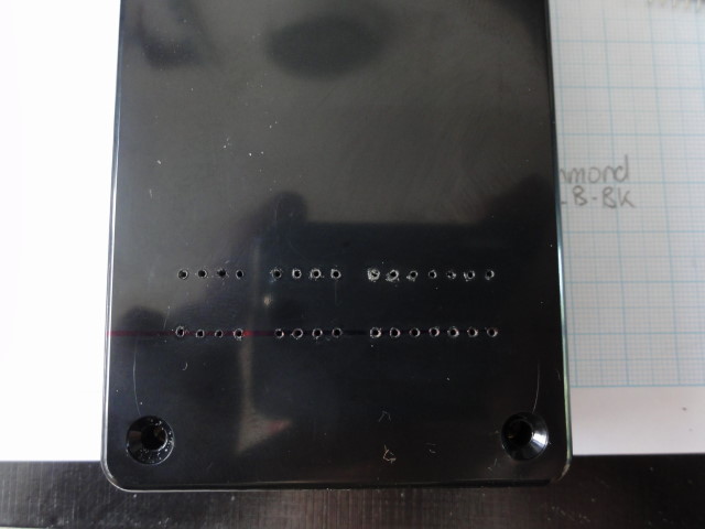

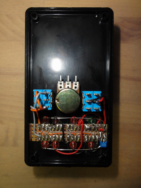

Opbouw en Inbouw
Het maken van een print is relatief eenvoudig, dit in tegenstelling tot het opbouwen en inbouwen zodat een compact betrouwbaar meetinstrument ontstaat.
Ik heb er voor gekozen het geheel in te bouwen in een Hammond 1591-B-BK behuizing. Deze is redelijk compact en er past makkelijk een 9V blok batterij in.

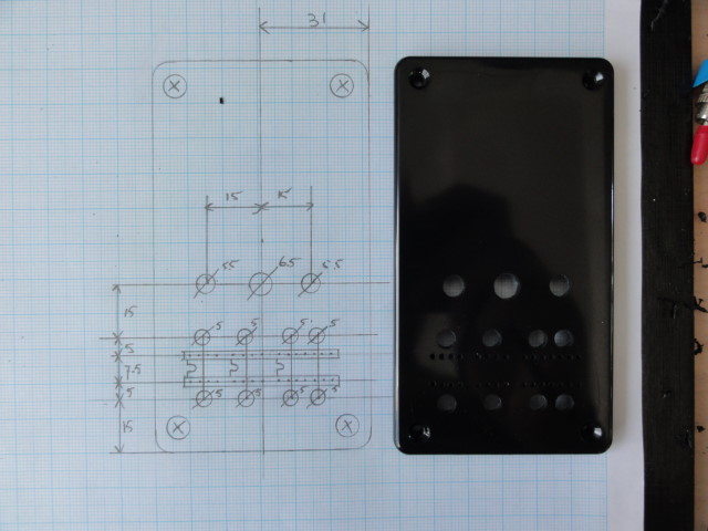

Omdat ik graag single, double en quad comparator Ics in één keer kan testen heb ik gekozen om de IC voetjes van 8pins en 14pins op de buitenkant van de behuizing te monteren. Dit heb ik gedaan door een stukje gaatjes print door te boren door de voorkant van de behuizing.

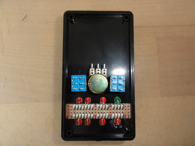

http://www.uploadarchief.net/files/download/dsc06757_cleaned.jpg
http://www.uploadarchief.net/files/download/dsc06758_cleaned.jpg

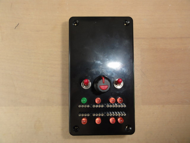

Verder wilde ik dat elk ledje rond elke IC voet werd gemonteerd, visueel hetzelfde als het blokschema van het IC. Hiervoor heb ik even een tekening op mm-papier gemaakt zodat alles makkelijk te boren was.
http://www.uploadarchief.net/files/download/dsc06759_cleaned.jpg
Uiteindelijk zitten alle aansluitingen en knoppen netjes in de behuizing.
http://www.uploadarchief.net/files/download/dsc06761_cleaned.jpg
http://www.uploadarchief.net/files/download/dsc06762_cleaned.jpg

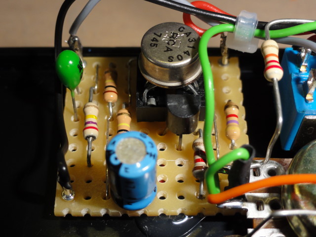

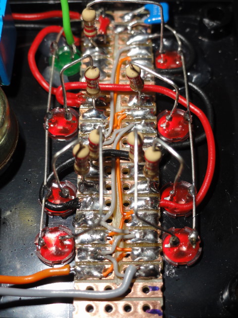

Een deel van de schakeling (rond de in en uitgangen van de comparators) heb ik met wire-wrap draad en zweef bouw direct aan de achterkant van de deksel van de behuizing gemonteerd.
http://www.uploadarchief.net/files/download/dsc06763_cleaned.jpg
http://www.uploadarchief.net/files/download/dsc06772_cleaned.jpg
De rest van het schema heb ik op een stukje gaatjes print gemaakt en deze uiteindelijk met een druppel termische lijm aan de deksel vastgemaakt.
http://www.uploadarchief.net/files/download/dsc06771_cleaned.jpg
Alles paste gelukkig in de behuizing en werkt ook nog eens goed.
http://www.uploadarchief.net/files/download/dsc06773_cleaned.jpg
http://www.uploadarchief.net/files/download/dsc06776_cleaned.jpg

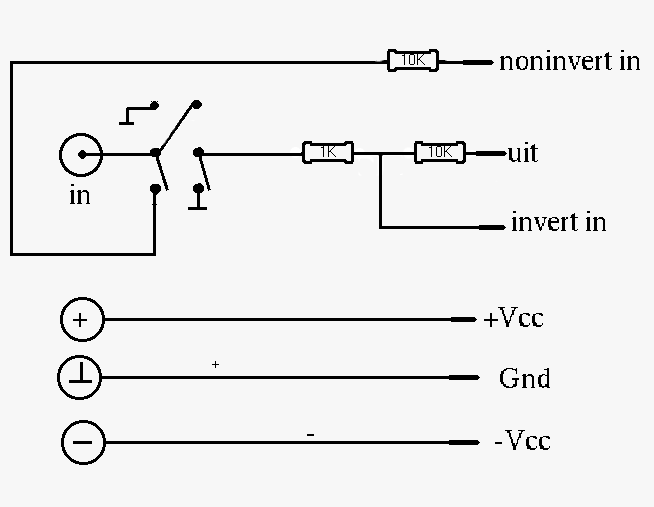

Leuk idee, loop ik ook al een tijdje mee te spelen. Ik gebruik veel opamps en het is wel eens handig ze te testen vooraf maar ook bv dingen als input offset spanning of andere parameters. Ik denk dat ik jou idee er in verwerk als go/no go test
Ik Wilde gewoon een paar draadjes er uit laten komen die naar een breadboardje gaan. Dan kan ik elke Opamp aan. Een + en - 12V voeding en omschakelbaar tussen inverter en non inverter.
Mogelijk de gain weerstand of feedback omschakelbaar.
http://www.uploadarchief.net/files/download/opamptest.png
Dit was het basis idee.
Een blokgolf generatortje erin wat instelbaar is en 1Vtt. Een externe generator ingang en
- een mogelijkheid de loop open te breken ( openloop / closedloop gain en gain/fasemarge)
- mogelijkheid om offset en bias parameters te meten
- slew, gain BW, Zin/Zuit etc (daarom extra een bnc in en uitgang)

Mooi ontwerp. Ik heb er ook over nagedacht of ik het blokschema symbool wilde gebruiken voor de visualisatie met ledjes. Eerst had ik zelfs een 7-Segment display op het ook, omdat daar ook 8 ledjes in zitten. De DP zou ik dan voor de power/tst led gebruikten. Uitendelijk heb ik toch voor 5mm LEDs gekozen met een hoge lichtopbrengst (en lage stroom).
@Fred101
Jou tester ontwerp is eigenlijk meer een test fixture. Heel handig, zeker vooral als je er zo'n klein mini-bread board op zet die je op ebay kunt krijgen (voor Arduino projecten). Alleen moet je dan bedrading in het breadbord laten zitten, anders is het zo'n gedoe om de gewenste configuratie te bedraden elke keer je gaat testen.

Mag IC1 in deze schakeling vervangen worden door een ander type opamp?
flash2b
Je kan voor IC1 ipv een CA3140 ook een CA3130 gebruiken.
Een 741 zou ik niet aanraden omdat bij een lagere batterij spanning de blokgolf generator niet meer werkt. Bovendien moet je ook R5, R6 en R7 in waarde aanpassen.
Een moderne op-amp zoals TLC271 of LF356 zal ook waarschijnlijk werken.
Gebruik iig een op-amp die op een lagere batterij spanning (dan een volle 9V) ook nog goed werkt. Mijn schakeling werkt vanaf 6.5V. Anders moet je steeds nieuwe batterijen gebruiken als ze maar een klein beetje leeg zijn.

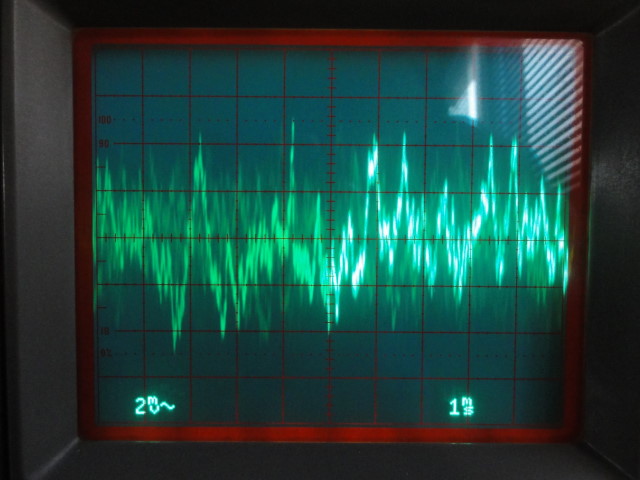

Hi Heren,
Ik los het testen van OpAmps op een andere manier op. (dus niet voor comparators)
Hiervoor heb ik een schakeling gebruikt die je in de application notes kan vinden van LT, National, Analog enz.
Dit heeft mijn voorkeur t.o.v. een L.E.D. die aangeeft dat een onderdeel goed is.
Deze L.E.D. zegt niets over b.v. het ruisgedrag door mishandeling ESD enz...
Dit is het schema voor één OpAmp, je bouwd er dus vier voor een b.v. LM324.
http://www.bramcam.nl/Diversen/OpAmp-Tester-01.gif
Waarom heeft dit mijn voorkeur t.o.v. veel andere testschakelingen.
1e
Gain is 1000x, 1mV offset geeft 1V DC aan de uitgang, makkelijk af te lezen.
2e
Bij het opdraaien van de voedingspanning is goed het gedrag van de offset te zien.
3e
Ook is de drift van de offset door het opwarmen van het IC goed te zien.
4e
De manier waarop de OpAmp ruist is goed te zien, vergelijk maar een een NE5534 en een CA3140, je ziet het direct.
5e
Mijn toevoeging van de 0,1uF condensator en de 48K7 weerstand geeft een 1V in = 1V uit voor AC, de 48K7 kan je trimbaar maken zodat het bij b.v. 100Hz precies 1 op 1 is.
6e
Je kan met je genarator direct het verschil zien tussen een CA3140 en een NE5534 wat bandbreedte betreft, met b.v. een 1Khz blok signaal.
Gebruik een schone symmetrische voeding van zeg 0 tot 22V, 100mA is voldoende.
Je kan geen "Current Feedback" opamps met deze schakeling testen.
Is dit het summum voor het testen van OpAmps, nee natuurlijk, maar zeer makkelijk te bouwen en geeft veel inzicht.

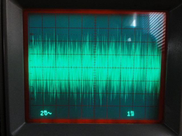

Vergeet nog twee plaatjes...
Ruis van een NE5534 met mijn testkastje.
http://www.bramcam.nl/Diversen/Noise-5534.jpg
Ruis van een CA3140 met mijn testkastje.
http://www.bramcam.nl/Diversen/Noise-CA3140.jpg

Hieronder nog twee foto's, de eerste is de LM218/318 no problemo
http://www.bramcam.nl/Diversen/Noise-LM318.jpg
En de LT1226 die vanaf 25x versterking stabiel is.
http://www.bramcam.nl/Diversen/Noise-LT1226.jpg
Je kan nu ook duidelijk zien dat de LT1226 veel beter is dan de LM318 wat ruis betreft.

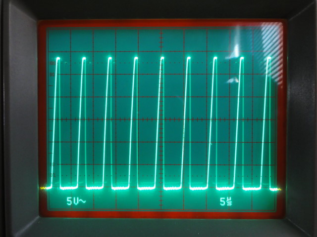

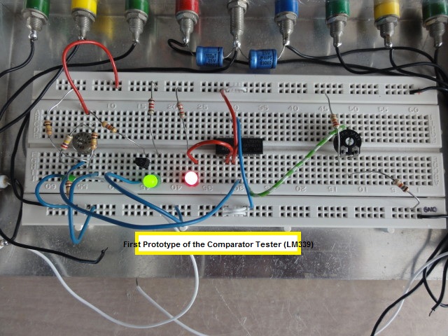

Net even getest met het schema van blackdog.
De TDA1034 (=NE5534)
http://www.uploadarchief.net/files/download/dsc06785_tda1034_cleaned.jpg
De uA741
http://www.uploadarchief.net/files/download/dsc06788_ua741_cleaned.jpg
De uA709
http://www.uploadarchief.net/files/download/dsc06789_ua709_cleaned.jpg
Zoals te zien is werkt de uA709 niet in het schema en is die lekker aan het oscilleren.
Hi flash2b,
Dat heb je weer goed voor elkaar ;-)
De enige opamp die ik niet getest hebt genereerd in mijn schakeling! petje af...
Ik zal het morgen ook eens testen met een 14 pens uitvoering die ik hier nog wel heb liggen.
Ik heb net gekeken in de datasheet en zelfs voor 1000x versterking is nog een heel klein beetje compensatie nodig.
Kan zal dan ook even kijken of het met de lagere waarden van de weerstanden dan wel stabiel wordt.
Wat mij verder opvalt is dat je veel meer ruis dan ik heb, zijn dit breadboard metingen?

flash2b
Ik heb de schakeling idd op een breadboard getest. O ja, mijn vertikale gevoeligheid staat op 2mV, de jouwe op 10mV.

Hi flash2b,
Ik heb hier net oom de LM208 en de National LM108/833 Mil Spec getest.
De LM208 oscileerd net als jouw uA709 er lustig op los :-)
Een 1,8pF condensator loste dit op.
Volgens de datasheet ongeveer 3pF bij 1000x.
Misschien via een kleine vlakbij geplaatste schakelaar 3,3 a 10pF aan pin-1 en 8 plaatsen als je deze oude opamps ook wilt testen.
