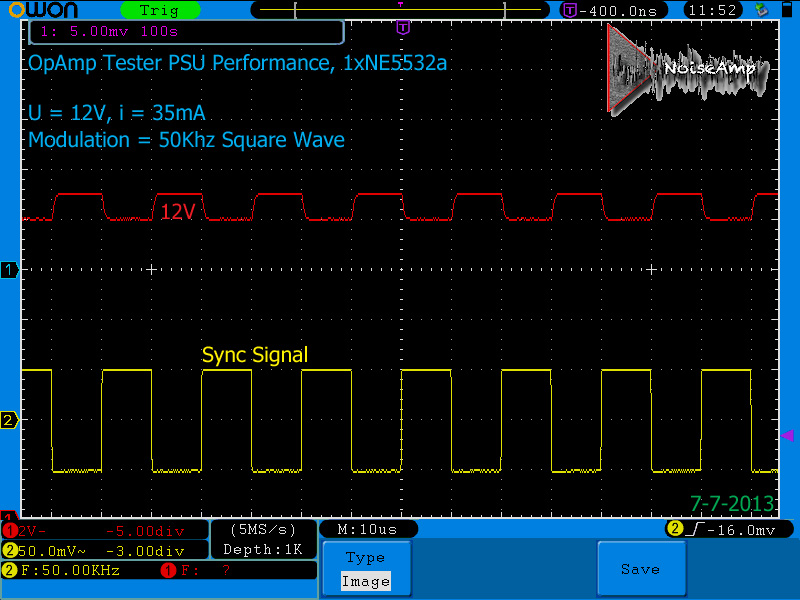

Vergeet nog de plaatjes toe te voegen...
Dit is het gedrag van de voeding bij 12V uitgang en 35mA belasting.
De frequentie is 50Khz blok.
http://www.bramcam.nl/NA/OA-Test/OA-Test-01.jpg

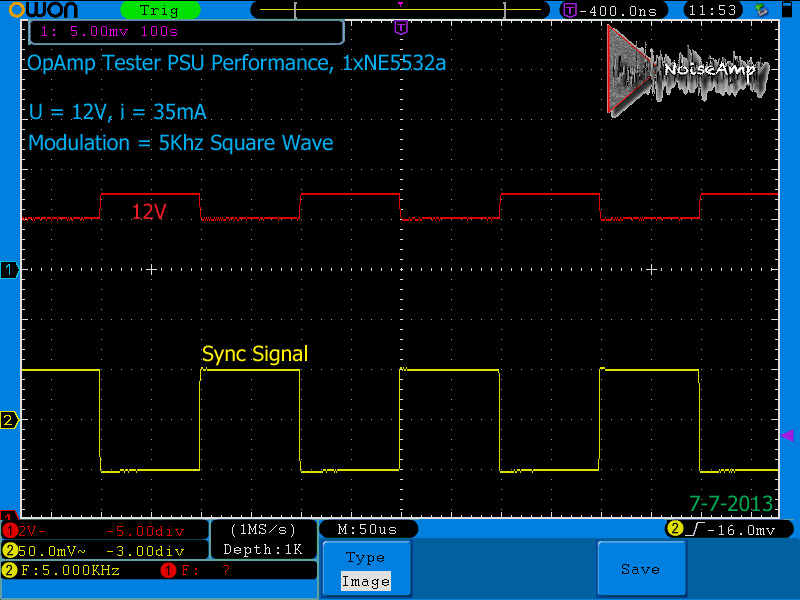

Dit is een plaatje maar nu met een 5Khz blok als modulatie.
http://www.bramcam.nl/NA/OA-Test/OA-Test-02.jpg

Mooi heren,
Weer even terug OT.
Na een groot deel van de dag "Mentaal Offline" te zijn geweest door koppijn,
heb ik de ontwikeling van de voeding voor de opamp tester weer opgepakt.
Van de eerste testen wat de ref generator betreft werd ik niet echt gelukkig.
Om de + en - 5V voeding te kunnen gebruiken voor de ref generator moest ik terug naar 3V volle schaal uit dit systeem.
De CA3240 heeft niet zo'n goede commonmode aan de uitgang die ik nodig had.
Met de LT1013 ging dit al een stuk beter, nu haalde ik in ieder geval zowel + als - 3V.
Aleen de ruis was ik niet blij mee, vooral aan de -3V kant, hier zat nog niet het filter in.
Na plaatsing van het filter, werdt dit zoals de + uitgang.
Maar dan nog, de 3V moet ruim 7x versterkt worden om de 22V te krijgen als je b.v. NE5534 en de NE5532 wilt testen op volle spanning.
Dit houd in dat de ruis ook deze waarde versterkt word en zoals ik al zij,
ik wil de ruis van de opamp meten en niet van het voedingsdeel.
De gebruikte voeding heeft geen uitgangsfilter (Dikke Elco) dus daar is ook geen winst te krijgen.
Dus heb ik in het voedingsdeel nog een derde spanning aangebracht, een plus en min 15V via twee zeners.
Deze voeding is alleen voor de ref generator en hoeft maar weinig stroom te leveren.
De referentie spanning wodt nu opgewekt door een TL431a maar iedereen mag er ook een mooie 10V referentie in zetten, dit scheelt een paar onderdelen.
Verder is door aanpassing van het schema nu meerdere waarden voor P1 mogelijk, zoals 5K, 10K en 20K, 10-slagen potmeter.
De ruis is nu ongeveer 10uV bij 300Khz bandbreedte uit de referentie schakeling wat voor een groot deel wordt bepaald door het stoorniveau hier in het Lab.
De gain van de output sectie is nu omlaag gegaan naar 2,21x.
Een paar waarde in het schema zijn niet ingevuld omdat zij nader bepaald worden.
R13 aan de +ingang van de eerste NE5532a heeft misschien voor jullie een vreemde waarde maar dit is de vervangingsweerstand van de weerstanden aan de -ingag voor DC.
Deze dient dus voor de biasstroom compensatie.
Verder heb ik ook nog een manier uitgedacht om de dissipatie van de uitganssectie te beperken zodat je met één NE5532a toe kan.
Maar dat koste voor iedere output sectie 10 onderdelen, dus niet zinnig dus, richting prullenbak er mee :-).
De schakeling voor de outputsectie is simpeler te maken met een NE5534a en een LT1010 buffer.
Van deze buffer weet ik zeker dat hij tegen capacitieve belastingen kan.
Als iemand daar in geintresseeerd is teken ik deze versie ook wel.
Deze is natuurlijk wel een stuk duurder dan de dual NE5532a.
Denk uiteindelijk in de BTW aan een kleine 10Euro in de BTW voor de TO220 versie.
Dit is de Ref sectie en weer de + voeding
http://www.bramcam.nl/NA/OA-Test/OpAmp-Tester-PSU-V1.1a-200.gif
Dit is het voedingsdeel.
http://www.bramcam.nl/NA/OA-Test/OpAmp-Tester-PSU-V1.1b-200.gif
Graag weer jullie opmerking over fouten en verbeteringen over deze schakelingen.

Voor uitgebreide metingen tot 150Khz de externe ingang gebruiken waarbij ik alles zo schaal dat 1V RMS 1VTT wordt, wel zo makkelijk.
De positieve voeding met 0-10V ingang is getest en goed bevonden.
De negatieve voeding nog niet getest, maar dat is de zelfde schakeling maar met -27V en +5V voeding.
De fase draaier is verder niet spannend, de stroombronnen zullen wel aardig wat "Blackdog Brain Spice" gaan kosten...
Ook deze wil ik simpel houden met "normale" onderdelen.
Wat nu in mijn hoofd zit, is verschil versterker die de spanning over de weerstand meet, die aan de uitgang van de tweede opamp zit.
Het moet dus een bidirectioneel type zijn.
