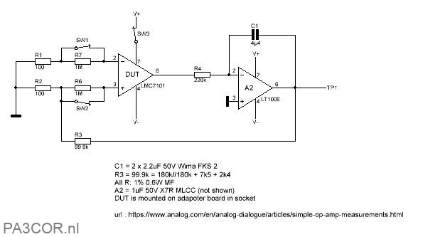

In relatie met het artikel van James Bryant, kan ik zonder de fase draaier al de DC PSRR en DC CMMR uitvoeren.
Met mijn functie generator op beide ingangen van de output sectie, kan ik ook de AC CMRR uitvoeren. Alleen is een extra -1x versterking nodig om de AC PSRR te kunnen doen.
Ik zit me wel af te vragen wat nu het handigste is. Als ik het totale circuit gebruik, heb ik buiten de voeding voor de DUT op-amp ook nog een +/- 15V nodig voor de Auxiliary op-amp. En ook nog 4 schakelaars, S1, S2, S3 en S6.
Wat voor op-amp kan ik als de Auxiliary op-amp gebruiken, een LT1013 ? Eentje met lage off-set, hoge ingang impedantie en lage ruis, iig beter als de DUT lijkt me zo.
Maar dan nog, is dit gehele circuit echt nodig? Voor de AC/DC PSRR en CMRR metingen kan ik blackdog's schema als voeding van de DUT op-amp gebruiken en dan direct op de uitgang van deze op-amp meten? Offset,Bias current, AC gain en DC gain daar heb je volgens mij die Auxiliary op-amp ook al niet voor nodig.
Ik zit te denken aan hoe het totale instrument eruit gaat zien.
Op het front komt:
Ik wil dus het liefste géén extra +/- 15V op het front hebben om de Auxiliary op-amp van stroom te voorzien.
Voor de Offset,Bias current, AC gain en DC gain kan de output voor een eventuele Auxiliary op-amp hetzelfde zijn als voor de DUT op-amp.
Misschien kan Fred101 of Blackdog reageren hoe we dit alles (dus als de fase draaier er ook is) zouden aansluiten.
Het uiteindelijk meten van al de parameters van de DUT op-amp kan volgens mij beter met een goede desk DMM worden gedaan, dan dat ik voor elke meting er een low cost LCD paneel meter in de tester zal stoppen. Ik bedoel dan de meting op TP1 en TP1 in het AD schema.
Het totale apparaat wordt in dit geval een op-amp parameter tester/symmetrische voeding die niet stand-alone een op-amp kan testen, maar alleen als er een scope en/of DMM wordt aangesloten aan de uitgang van de DUT op-amp. Als voeding is deze natuurlijk wel stand alone te gebruiken inclusief het meten van de reactie op de CMRR en PSRR variaties.
Nou ik hoor graag wat de suggesties hier op CO over zullen zijn.

Vorige week wat testen gedaan met het schema van Analog Devices. De reden was dat we twee reels met LMC7101 opampjes binnen hadden gekregen en er zeker van wilde zijn dat het originele TI's waren en aan de specs voldeden.
Ik was minder geïnteresseerd in de AC CMRR en de AC PSRR dus dat heb ik buiten beschouwing gelaten.
De schakelaars heb ik vervangen door pinheaders en jumpers. Omdat de LMC7101 een SOT23-5 opampje is, heb ik wat verloop PCBjes van thuis gebruikt om ze in female pin sockets te steken.
De onderkant skippen we maar even
Was leuk om te zien dat zelfs met een relatief eenvoudige schakelingen dit relatief goed te meten is. Van de metingen van de bias current moet je natuurlijk niet al te veel verwachten maar zelfs dat leek aardig te kloppen.
Wat ik het meest opvallend vond, en eigenlijk was dat ook wel te verwachten, is de gemeten waarde voor de offset voltage. De datasheet vermeld alleen dat het typisch 0.11mV, geen maximale waarde. En dat je weet het natuurlijk eigenlijk al... In de praktijk kwam ik waarde tegen die bijna 16x groter waren...
Meetresultaten in de bijlage
Hi PAX,
Wat betreft de Offset spanning van opamps, van de betere merken klopt dat eigenlijk altijd wel.
Nu is het zo dat TI "veel low" cost spul verkoopt waarbij de specificaties wat Offset spanning en bias stromen betreft niet zo goed zijn.
Kijk je nu bij TI in de OP en OPA opamps, dan blijken deze vaak goed te voldoen aan in de datasheet gestelde waarden.
Ik heb een paar maanden geleden aan de CA3130 en CA3140 IC gemeten, ik denk dat ik er 8 stuk van heb weggegooid, dit i.v.m. ruis en offset problemen.
Jouw opset die je hebt gebouwd geeft geen mogelijkheid tot breedbandig meten door de waarden rond A2 met C1 van 4,7uF en de 220K weerstadn aan de inverterende ingang.
Mijn een voudig opset zonder A2 laat toe dat ik ook breedbandig kan meten.
En als ik wil filteren doe ik dat op mijn scoop, maar niet iedreen kan dat, maar ik heb ook een aantal passieve filters van 10, 100, 1Khz en 10KHz die ik tussen de scoop en het testkastje kan zetten.
Verder meet je eerst de offset als de opamp warm is b.v. met een DVM, dan "null" je de DVM en dan zet je een van de bias schakelaars open.
Dan weet je de stroom na berekening die door R6 of R7 loopt, met beide bias schakelaars open meet je de delta van de biasstromen.
Met je opbouw kan ik het niet zo eens zijn.
Gebruik een IC voetje met vergulde contacten, maak de opbouw zo dat je weerstanden horizontaal liggen op een optimale manier.
Er mogen aan de IC pinnen 2 en 3 van de te testen opamp geen lange draden zitten!
Je gaat op microvolt niveau meten, daar hoort de goede opbouw bij.
Twee elco's over de voeding zetten, zeg 22uF en op de goede manier, ontkoppelstromen mogwen niet door R1 en R2 lopen en ook niet bij Pin-3 van A2.
Als je dat een beetje volgt wat ik hier vertel, zal je zien dat het een stuk netter werkt.
Besteed tijd aan de opbouw van je print zodat het zo goed mogelijk de tekening volgt, vaak ben ik met zo'n schakeling die jij hier laat zien eerst 1 a 2 uur bezig om de beste opset te bepalen!
