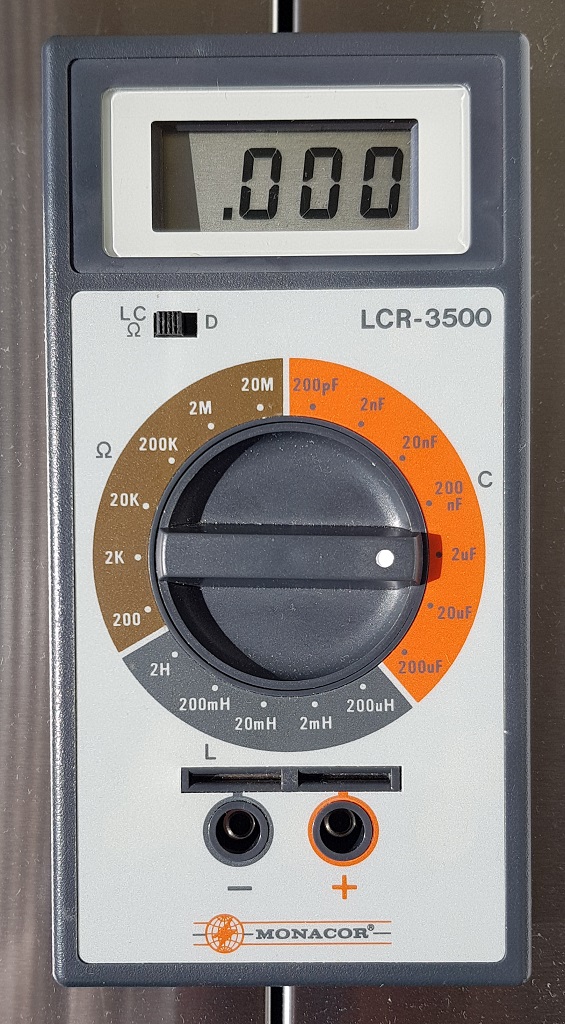

Drie nieuwe aanwinsten vandaag.
De eerste is de Monacor LCR-3500 LCR meter (made in Taiwan). Ik kocht hem compleet in doos met boekje, snoertjes en prijskaartje Hfl 359,- ;) . Er zat ook een HCK test-probe bij die meer kost als wat ik voor het geheel heb betaald. Hij werkt maar de schakelaars moeten worden schoon gemaakt.
https://www.uploadarchief.net:443/files/download/20200906_153224sm.jpg

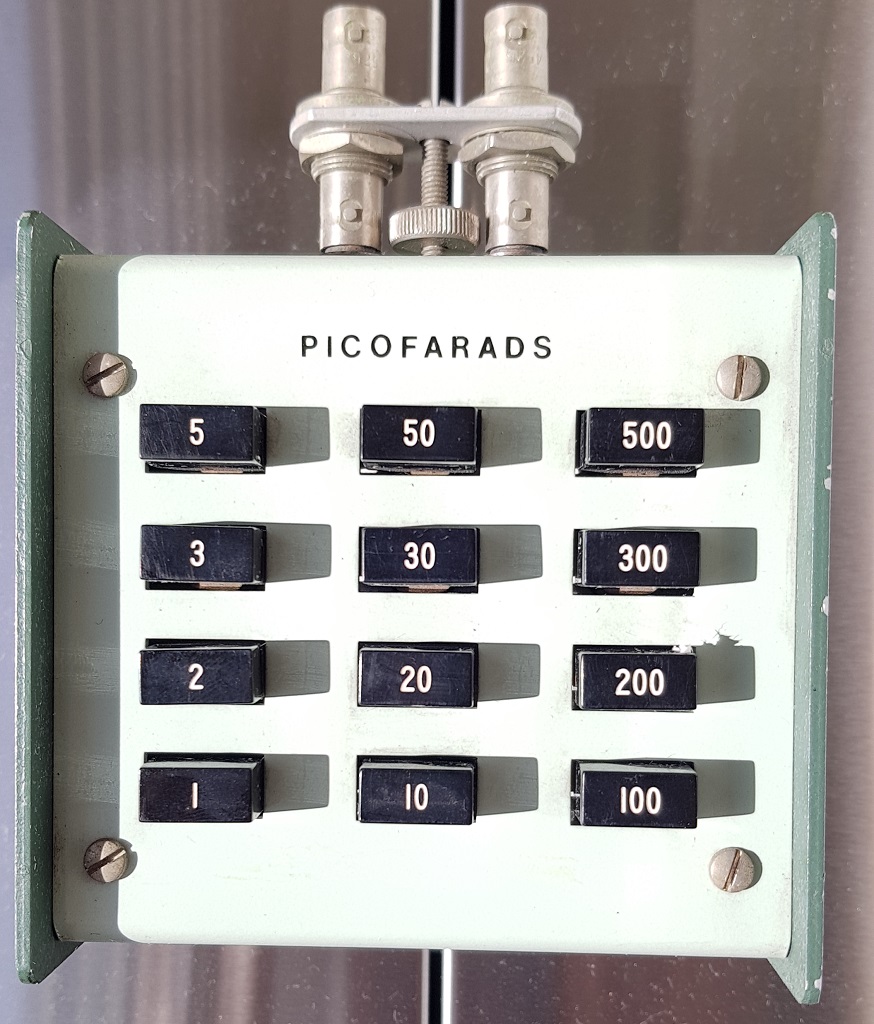

Als laatste een Boonton Model 76-3A Precision Decade Capacitor (made in USA). Deze heeft stickers van Philips MiPlaza Instrumentation Service waar hij volgens de verkoper is gebruikt. Hij hoort volgens mij bij een Boonton Model 72, maar is ook los te gebruiken door de BNC adapter die er bij zit. De precisie is 0.1% _/-\o_
https://www.uploadarchief.net:443/files/download/20200906_153130sm.jpg

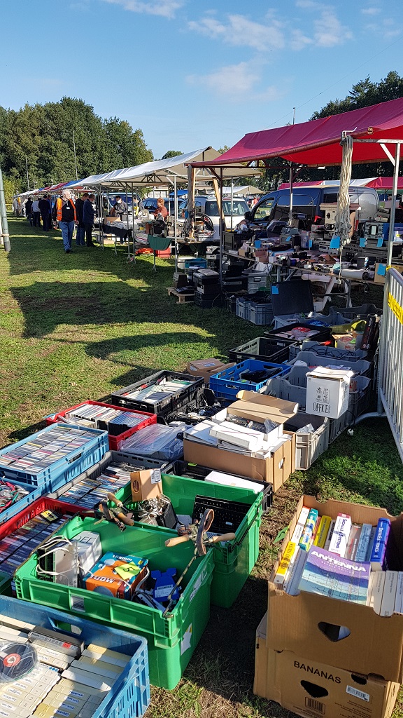

Ik kocht bovenstaande spullen op de nieuwe radiomarkt in Bladel. Het was een goed georganiseerde markt met best veel stand houders en leuke spullen.
https://www.uploadarchief.net:443/files/download/20200906_095439sm.jpg
https://www.uploadarchief.net:443/files/download/20200906_101034sm.jpg
Jammer genoeg ben ik geen bekenden te gekomen. Ik hoorde dat er een vergunning voor de markt van 5 jaar was afgeven dus dat klinkt goed.
Dat ziet er totaal anders uit dan ik mij de markt kan herinneren!
Was ergens in februari, jaren geleden, of zo. Vreselijke sneeuw, klein zaaltje van c.a. 20×20m. Reistijd v.v. 3 uur, kijktijd 30 min. Niets gekocht :(
Wie weet volgend jaar....

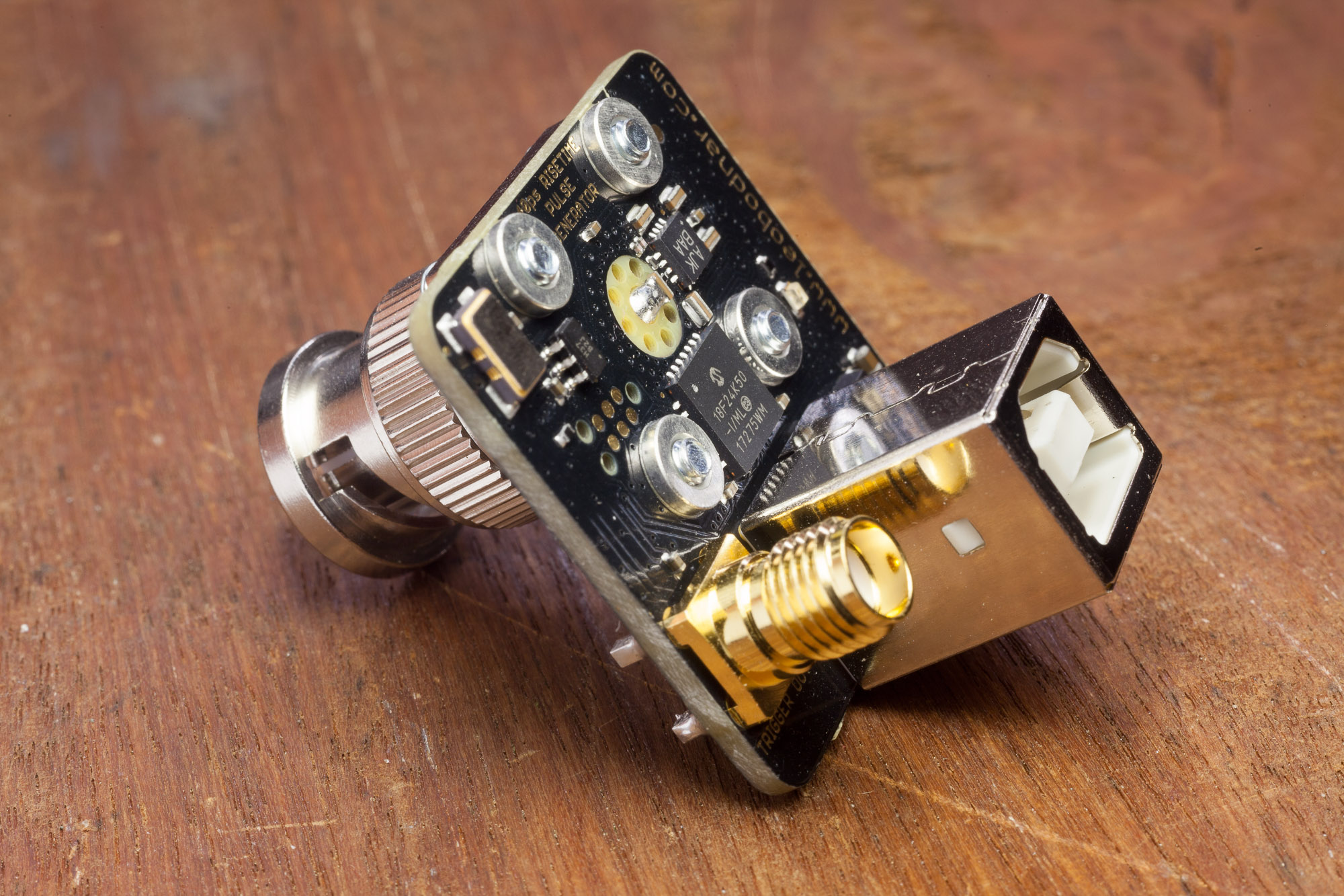

Leo Bodnar Fast Risetime pulse generator
Onlangs viel bij mij een puls generator van Leo Bodnar op de mat :-)
Met z’n risetime van < 40ps is dit véél sneller dan mijn Fluke (Philips) PM5786B, die haalt 1ns.
Naast het bewonderen van een snelle risetime op m’n scope :-) is het pulsertje ook bedoeld om me te helpen met het verbeteren van m’n 10MHz blokvormers. (die blokvormers gebruik ik voor het meten van Allan Deviation met de VNWA3, en steilere flanken maken m’n meetvloer lager.)
Het pulsgeneratortje is netjes gebouwd, en bedoeld om meteen op een scope ingang geprikt te worden
https://www.miedema.dyndns.org/co/2020/pulser/IMG_7696-Bodnar-pulser-sideview-600pix.jpg
Klik op de foto’s voor een grotere versie

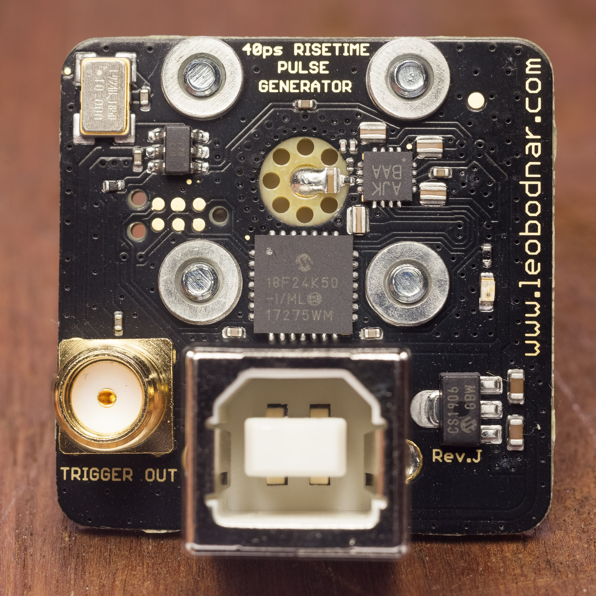

De pulser wordt gevoed via USB (trekt ong. 200mA). Extra handig, omdat de meeste moderne scopes een USB aansluiting op het front hebben.
Die USB wordt ook gebruikt om de pulser te configureren. Met name de uitgangsspanning en de soort triggering zijn instelbaar. Heel prettig is dat het configuratie progje portable is, dus geen extra installatie zooi op je PC :-).
De SMA connector is een trigger uitgang. (1.5Vtt in 50Ω load, positief of negatief instelbaar).
https://www.miedema.dyndns.org/co/2020/pulser/IMG_7693+94--Bodnar-pulser-USB-zijde-600pix.jpg
De pulser is keurig opgebouwd. Linksboven de 10MHz oscillator, rechtsboven de eigenlijke pulser. In het midden de microprocessor, en rechts onder de driebeen stabilisator voor de voeding.
https://www.miedema.dyndns.org/co/2020/pulser/IMG_7698+99--Bodnar-pulser-BNC-zijde-600pix.jpg
De andere kant van het printje heeft een mannetje BNC, bedoeld om rechtstreeks in de scope te prikken. Dit natuurlijk om de de steile flanken zo min mogelijk aan te tasten.
Het is overigens daarom ook wel de bedoeling dat de generator met 50Ω afgesloten wordt.

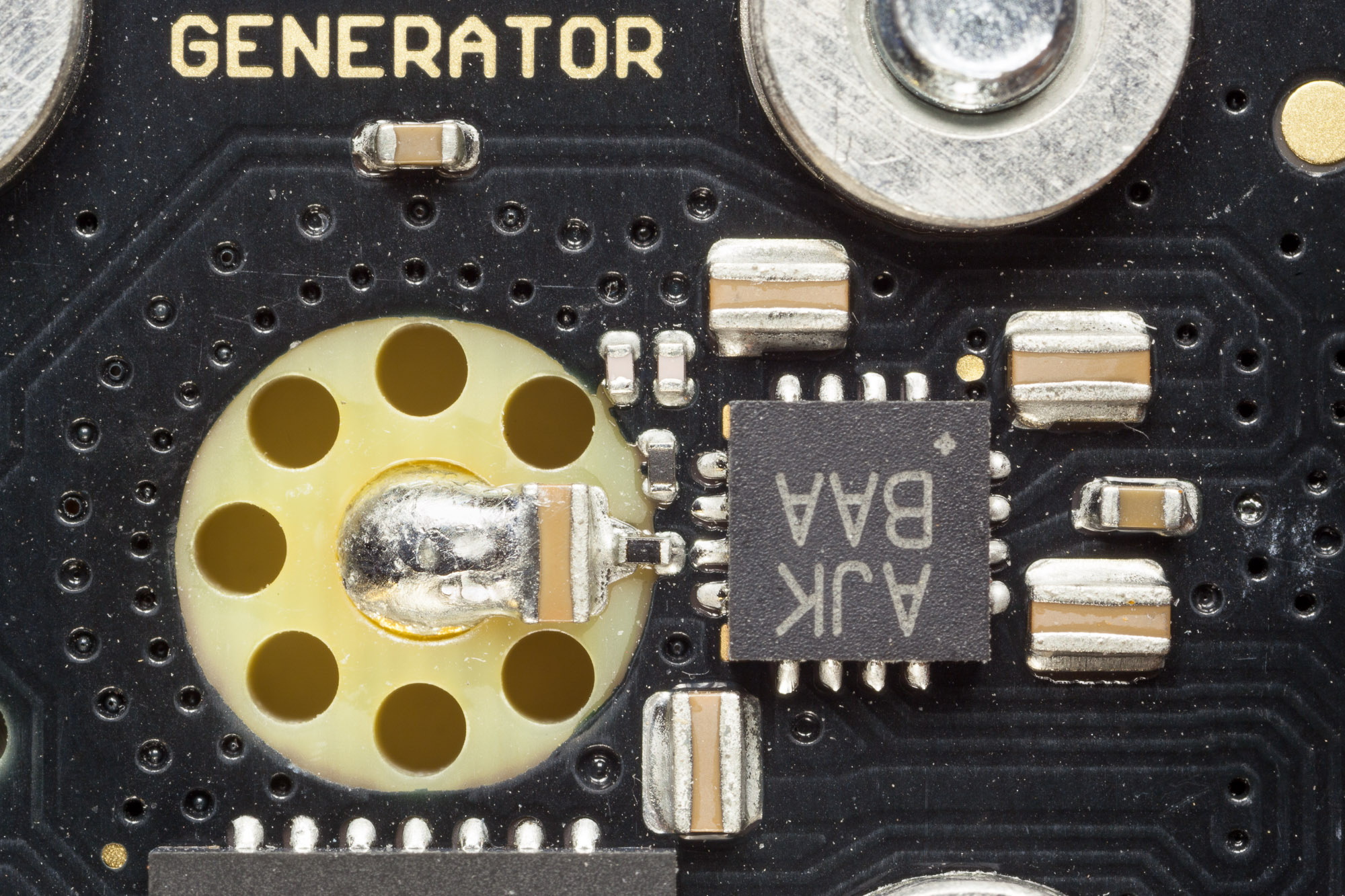

En hier een macro foto van het hart de pulsgenerator die dat voor elkaar krijgt:
https://www.miedema.dyndns.org/co/2020/pulser/IMG_7687--Bodnar-pulser-closeup-600pix.jpg
Klik op de foto voor een grotere versie
De eigenlijke driver is dat IC met “AJK BAA”. Dat is een MAX3949, een 11,3Gbps Laser Driver. (datasheet)
Maar belangrijker is hier de praktische opbouw. Kijk eens hoe netjes dit gemaakt is. Hier tellen alle details!
De mini-SMD weerstand naar de uitgangs C. Alle verbindingen ultra kort, met minimale zelfinductie. Het weggenomen PCB materiaal ter hoogte van het BNC diëlektricum, en daarom heen het zorgvuldig gestitchte massavlak. De C's die breder zijn als lang, voor wederom minder zelfinductie. Ook aan de ontkoppeling is veel aandacht besteed. Leerzaam en inspirerend :-).
Mijn pulser is revisie J, en die revisies komen vooral voort uit het verder tweaken van de pulser uitgang, PCB layout en verbeteren van de ontkoppeling van de MAX3949.

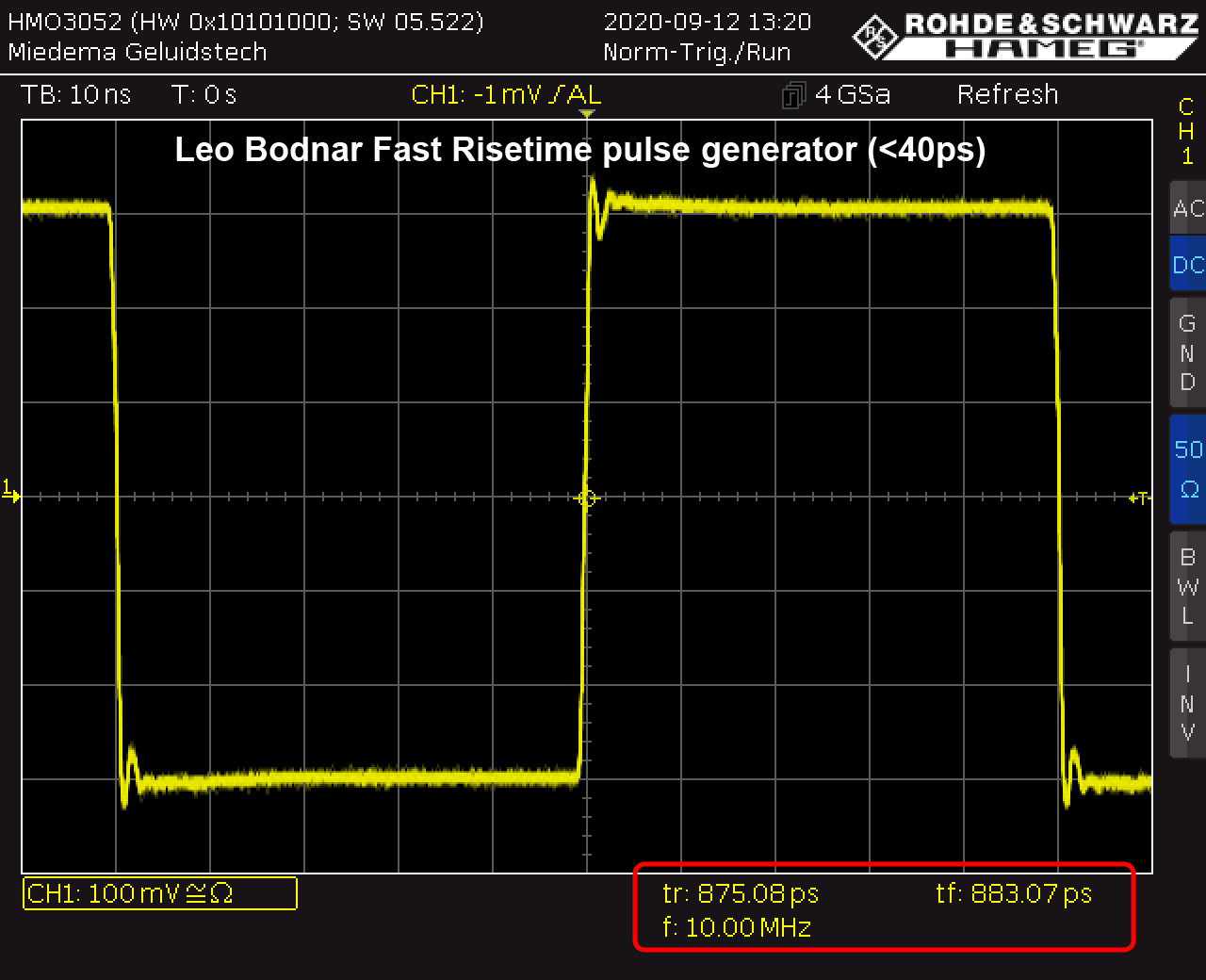

En zo ziet het uitgangssignaal er uit op mijn HMO 3052:
https://www.miedema.dyndns.org/co/2020/pulser/Bodnar-10HMz-rise--&-fall-times-HMO-GJM-600pix.png
Klik op het plaatje voor een grotere versie
Een 10MHz blok, met uiteraard steile flanken :-). Een beetje uitslingering na de flank.
Die 10MHz is voor mij handig, kan zo door de blokvormer (of losse delen daarvan waar ik aan wil meten)

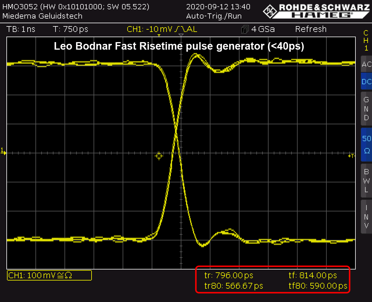

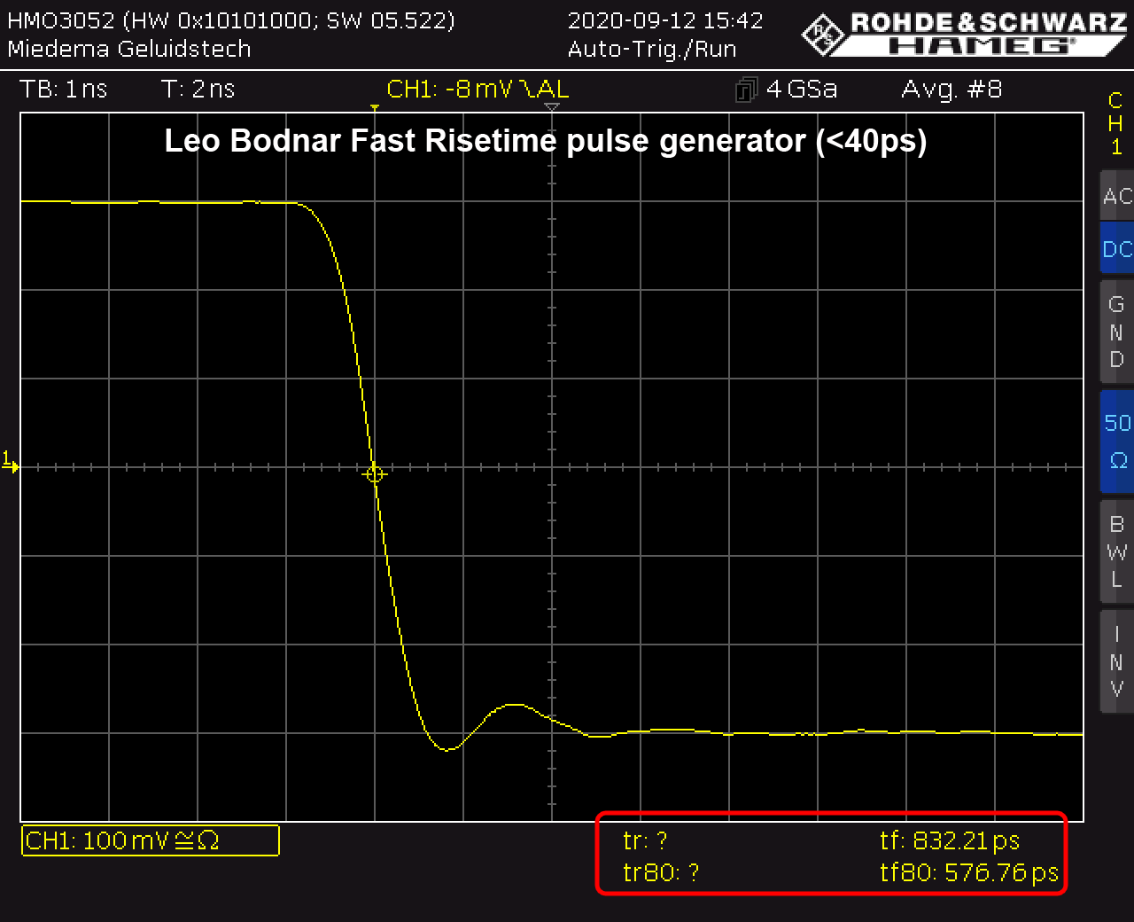

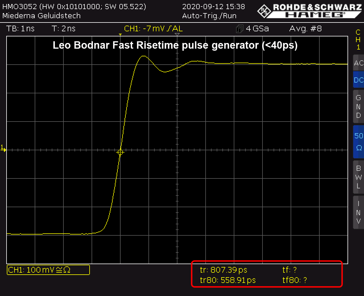

Als we die blok met hogere tijdbasis bekijken zien we waar het om draait, de steilheid van de flanken:
https://www.miedema.dyndns.org/co/2020/pulser/HMO-rise--&-fall-times-HMO-GJM-600pix.png
Ik heb getriggerd op zowel de opgaande als de neergaande flank, zodat beide in 1 plaatje zichtbaar zijn. Deze HMO3052 is een 500MHz scope, bij lange na niet snel genoeg voor deze flanksnelheden :-)
Van de 37ps riserime blijft 796ps over (10-90%), de falltime is nog slomer met 814ps (10-90%)
En dat terwijl van de generator de falltime wat sneller is dan de risetime...
Die 10-90% is de standaard voor deze metingen. Soms wordt ook 20-80% gebruikt, en dat kan de HMO3052 ook meten. Binnen het rode vierkant is "tr" de 10-90% meting, en "tr80" de 20-80% meting.
De verschillen zijn fors! Dus de moeite waard om op te letten bij een steigtijd specificatie...

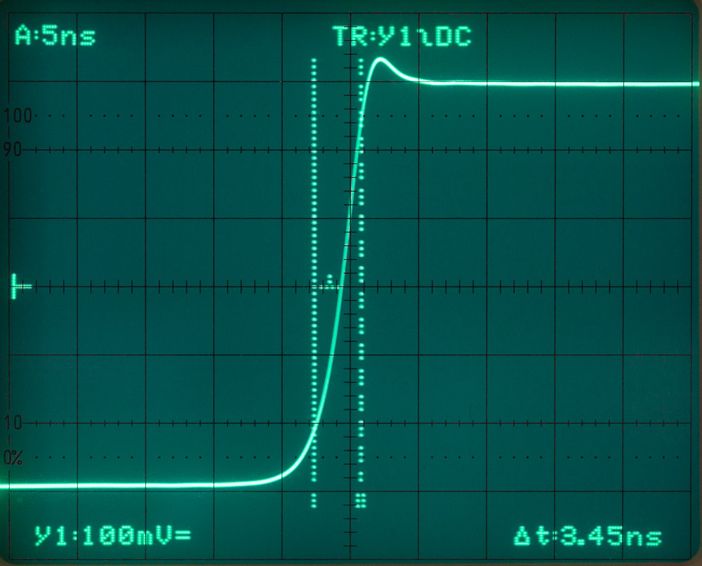

Tot slot just for fun een plaatje van mijn Hameg HM1004-2 :-) :
https://www.miedema.dyndns.org/co/2020/pulser/IMG_7706--Hameg-HM-1004-risetime-met-Bodnar-pulser-600pix.jpg
De HM1004 is een 100MHz scope, met een (door mij) gemeten bandbreedte van 150MHz (-3dB). Van de aberraties blijft niet zo veel over, evenals van de flanksteilheid :-). Die zit nu ongeveer op 3,45ns. Deze scope heeft geen 50Ω ingang, dus heb ik er een inline afsluiter tussen gezet, Maar om eerlijk te zijn was het verschil in flanksteilheid klein....
Op 6 september 2020 16:10:13 schreef flash2b:
De eerste is de Monacor LCR-3500 LCR meter (made in Taiwan). Ik kocht hem compleet in doos met boekje, snoertjes en prijskaartje Hfl 359,- ;) . Er zat ook een HCK test-probe bij die meer kost als wat ik voor het geheel heb betaald. Hij werk maar de schakelaars moeten worden schoon gemaakt.
"Bijna" dezelfde meter op de kop getikt, er zijn blijkbaar meer uitvoeringen van hetzelfde typenummer.
Het schakelaartje L, C, Ω  en   stand D ontbreekt.
Het L bereik gaat aan de hoge kant verder met 20H en 200H aan de lage kant ontbreekt de 200µH.
Het R bereik gaat aan de lage kant tot 20Ω.
Het C bereik is gelijk.
Er zit weer wel een insteekgleuf voor componenten op.
Dit alles in vergelijking met die van jouw LCR-3500.
Hij is ook als Voltcraft 4090 uitgekomen.
Meter is oud, erg weinig gebruikt, de nulstelling is onrustig.
Dus op zoek naar een schema & manual of service. :)
flash2b
Monacor miste zeker inspiratie om een andere versie van de LCR meter een ander nummer of Mark II te geven. Mijne heeft ook een losse aan/uit schakelaar aan de zijkant.
Vond op internet ook nog deze versie van mijn meter met een handmatige nul-instelling en de schakelaar rechts boven.
Doordat ik ook de D kan zien, kan ik bepalen of hij Cp of Cs meet. De uitleg hiervoor staat in de manual. De meetfrequentie bij mij is 1KHz.
Volgens mij is jouw meter nieuwer en door een andere fabrikant gemaakt (+/- zit ook andersom en jouwe heeft guard)
Is jouwe ook in Taiwan gemaakt ?? Waarschijnlijk niet want het ziet er Koreaans uit.
Onrustige nul-stelling op de lage bereiken is vaak vervuiling bij de schakelaar en aansluitbussen, en als het op alle bereiken is zou je tussen de pootjes met IPA bij het grootste IC kunnen schoonmaken. Vaak zit er een ICL7106 in dus pootjes 26 t/m 40 zijn het dan. Het kan ook zijn dat er onderdelen zijn verlopen.
Op 16 september 2020 22:10:50 schreef flash2b:
Made in Taiwan staat er op de zilverkleurige sticker aan de achterkant en een serienr.
Er zit in het batterijvakje een zekering (100mA) en een reserve, beide "gelukkig" nog heel.
Er staat een waarschuwing op de achterkant in het plastic:
To avoid electrical shock Remove test leads before opening battery cover or case.
Die is wel lachwekkend voor een LCR meter! :)
Blijkbaar werd de behuizing ook voor andere meters gebruikt.
De nulstelling is niet handmatig, zal wel auto-zero zijn.
Nog geen handleiding kunnen vinden, wie wel? :)

Hi Gertjan,
Op je fotos is heel mooi te zien hoe goed Leo heeft nagedacht/getest om de ground plane en ground bounce zo goed mogelijk te maken.
Wat ik aan je plaatjes kan zien, kan het eigenlijk niet beter op een plat stukje print.
Je zal dan waarschijnlijk voor een 3D opbouw moeten gaan kiezen en dan wordt het een beetje onbetaalbaar.
Voor de meeste gebruikers waar dit meetinstrumentje voor bedoeld is, is dit erg goed!

Een opmerking betreffende je fotos van de Hameg scoop, waarom heb je geen middeling gebruikt,
Je bent de ruis dan kwijt en je ziet dan duidelijker de abberaties van de golfvorm.

Ha Blackdog,
Leo Bodnar heeft dit inderdaad heel netjes gedaan.
Dat krijg je als een toch al prima elektronicus er nog een paar jaar op blijft kauwen, en steeds weer een beetje optimaliseert :-).
Heel inspirerend om goed te bestuderen!
Ook fijn dat er een blok uitkomt, in plaats van een korte puls, zoals bij de bekende Jim Williams pulsgenerator. Als je scope niet snel genoeg is verdwijnt dan een groot deel van de puls....
Voor mijn HMO plaatje van de flanken triggerde ik zowel op de opgaande als de neergaande flank. Omdat je zo beide flanken in 1 plaatje ziet. Ga je dan middelen, dan gaat de scope de onderkant van de blok aftrekken van de bovenkant, en hou je niks over... :-).
Als je (zoals meestal) maar op 1 flank triggert, dan kun je uiteraard wél middelen, en krijg je een strakker plaatje. Dat plaatje heb ik wel.
