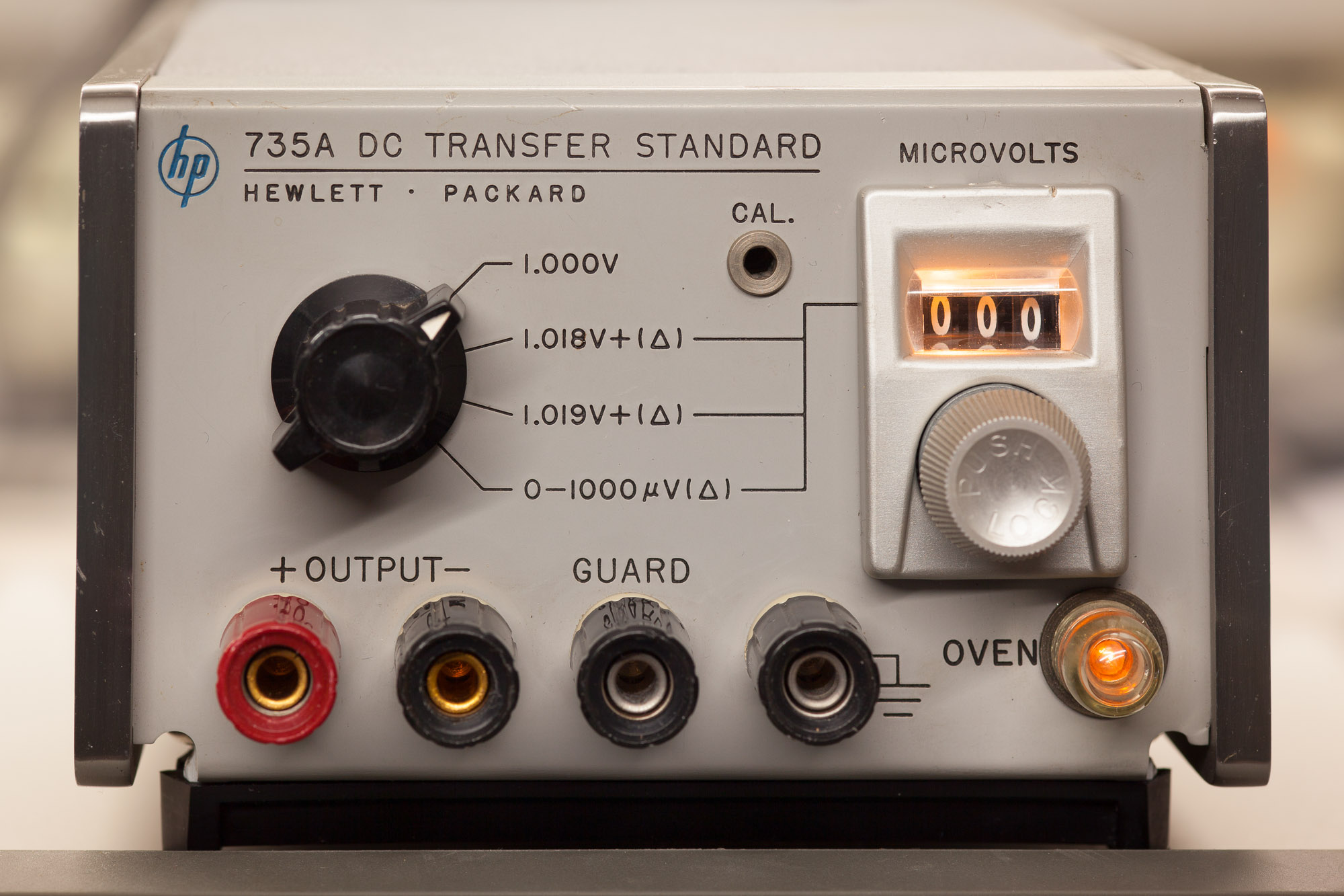

Deze HP735A is geen spanningsreferentie, maar een transfer standard. Hij is bedoeld om een referentiespanning over te brengen op iets anders.
Hij is ontworpen in 1965, toen waren gangbare spanningsreferenties standaard cellen, zoals de Weston cel.
De Weston is een onverzadigde cel, zijn nominale spanning is 1,018V plus een beetje. (maar dat beetje was wel érg stabiel!)
Er zijn ook verzadigde cellen, die waren 1,019V (plus een beetje).
Vandaar de 2 uitgangsspanningen die je op het frontje ziet staan. Op het display hun je dan met de multiturn potmeter dat “beetje” instellen.
Het idee is dat je een verschilvoltmeter tussen je referentie standaard cel en de 735A hangt, en dan met de multiturn potmeter de verschilvoltmeter op nul regelt. Op de klemmen van de 735A staat nu exact de spanning van de standaard cel. (En er loopt geen stroom, dus beide spanningsbronnen zijn echt onbelast)

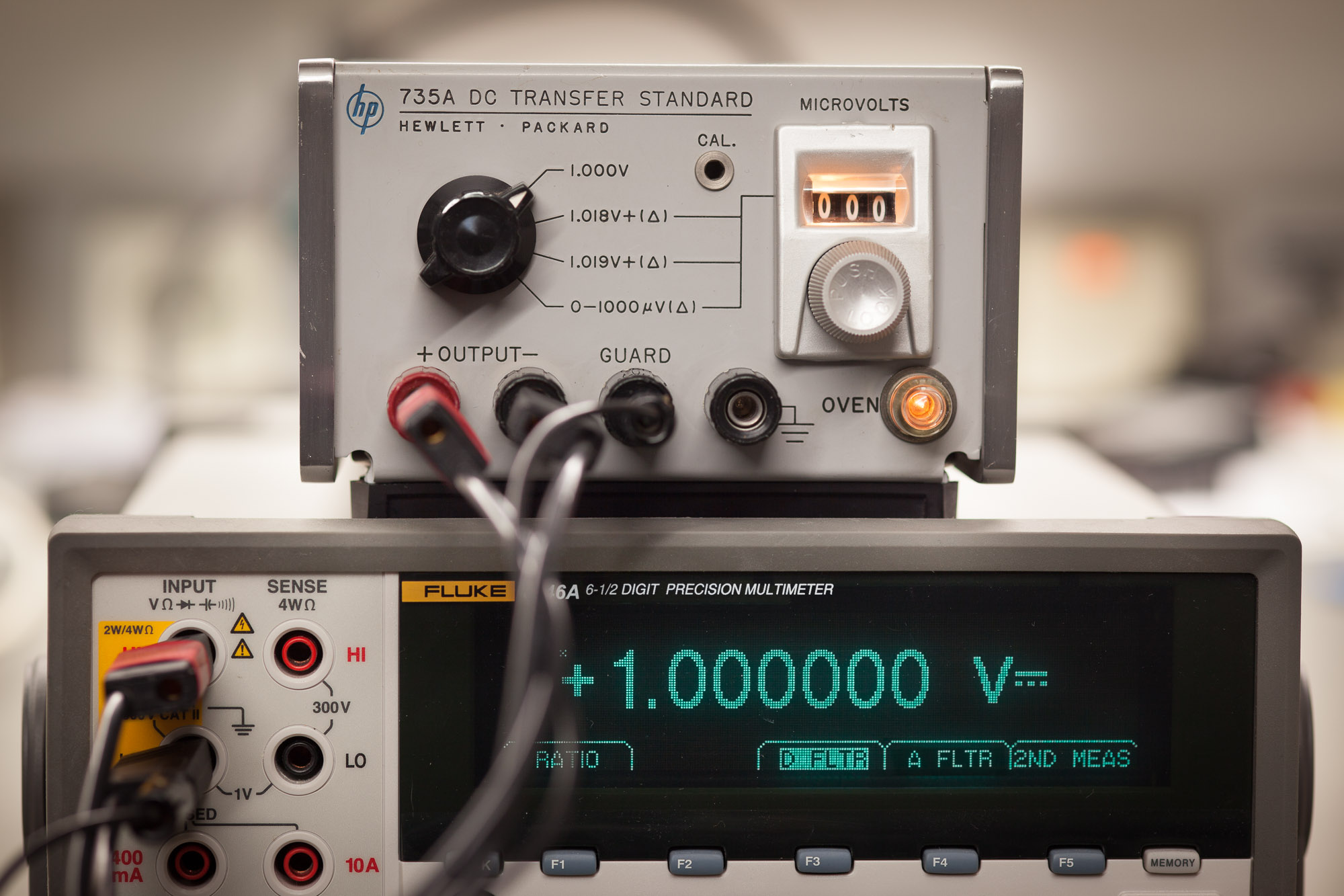

Nu kun je de 735A ergens mee naar toe nemen, en daar geeft hij weer die exacte spanning van de standaard cel :-). Binnen 2ppm, volgens de specificatie.
Als een neven functie heeft de 735A ook een vaste 1,000000 Volt uitgang, binnen 10ppm:
https://www.miedema.dyndns.org/co/2020/hp735a/IMG_7853__HP735A_geeft_precies_1V-600pix.jpg
Het telwerk van de multiturn potmeter geeft ook precies de microvolts aan!
Om dat uit te buiten is er een vierde keuze voor de uitgangsspanning: 0...1000µV. De waarde van het telwerk staat in µV op de uitgangsklemmen.
Die uitgangsklemmen zijn trouwens van koper, en verguld. Ook toen had HP al aandacht voor zulke details, en wist alles van meneer Seebeck.

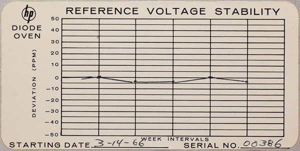

Als je de 735A open maakt is het eerste wat je ziet een meetplot:
https://www.miedema.dyndns.org/co/2020/hp735a/IMG_7823__HP_735A_Reference_Voltage_Stability_Chart-600pix.jpg
Na fabricage heeft HP geduldig het verloop van de referentie gedurende 5 weken gemeten alvorens hij de fabriek uit mocht.
Meteen kunnen we zien dat dat in 1966 was, en dat klopt met het serienummer en de componentencodes.

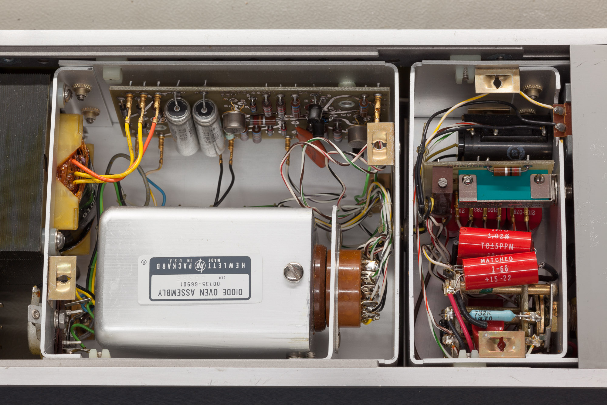

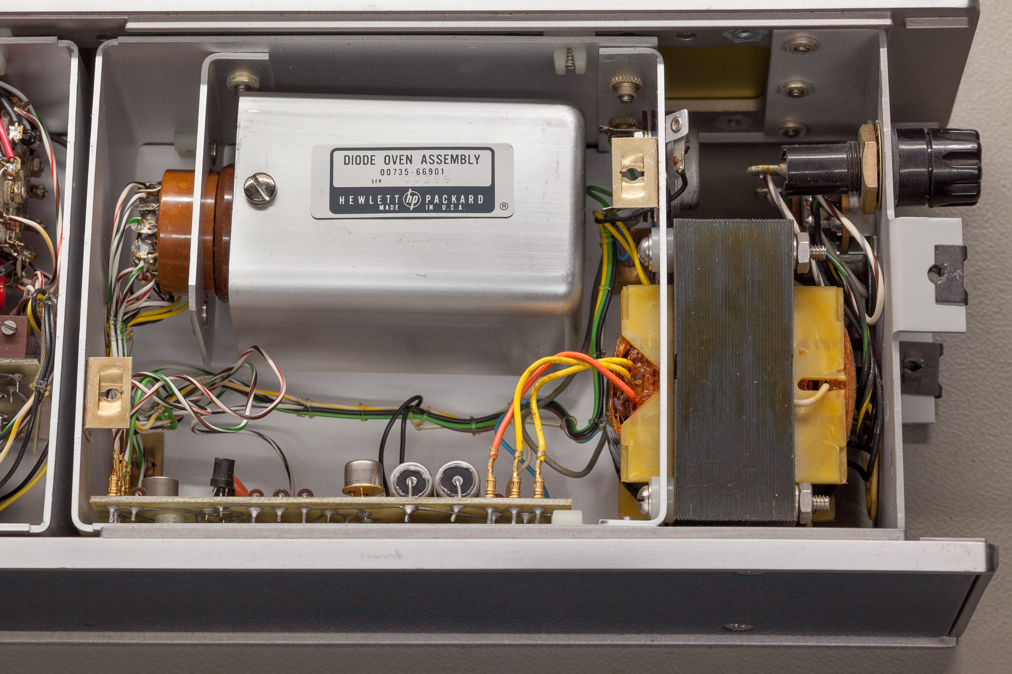

https://www.miedema.dyndns.org/co/2020/hp735a/IMG_7824__HP_735A_bovenaanzicht,_oven_&_trafo-600pix.jpg
Hier zien we de oven waar de eigenlijke referentie, een zener, met bijbehorende elektronica in zit.
https://www.miedema.dyndns.org/co/2020/hp735a/IMG_7826__HP_735A_bovenaanzicht,_voedingsprint_&_uitgangschak-600pix.jpg
De oven van de andere kant, en een blik op de voedingsprint. Die voeding bestaat uit 2 stappen. Eerst een voorstabilisatie, en dan een gestabiliseerde voeding. Voor de referentie voor die voeding wordt heel slim ook de gekachelde zener gebruikt.
Hier zie je ook de enige 2 elco’s die in het apparaat zitten. Ik heb ze gemeten, zijn alle twee nog prima! Petje af voor de toenmalige componentenkwaliteit….

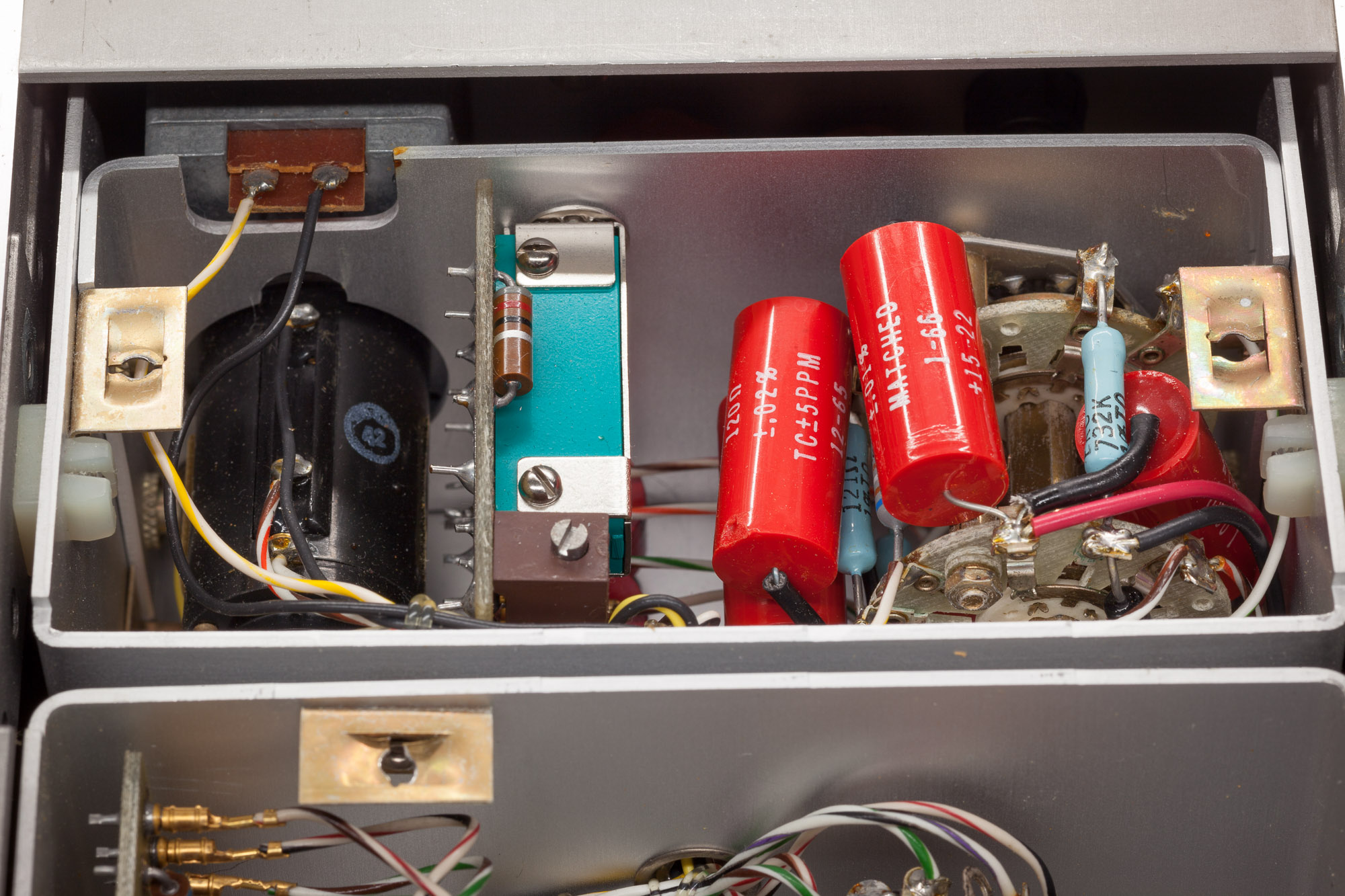

https://www.miedema.dyndns.org/co/2020/hp735a/IMG_7829__HP_735A_bovenaanzicht,_achter_frontpaneel-600pix.jpg

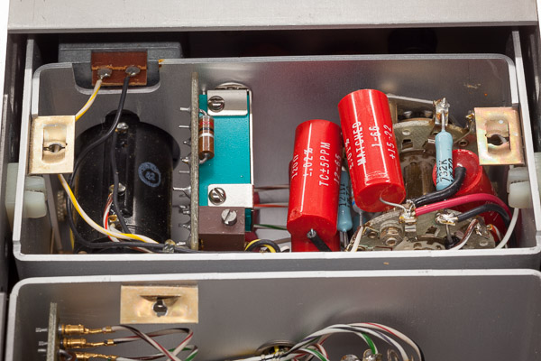

Een kijkje achter het frontpaneel. De weerstanden rond de draaischakelaar vormen de uitgangsverzwakker die de uitgangsspanningen maakt.
Kijk eens naar die rode weerstanden: 0,01 en 0,02% tolerantie, en tempco van 5ppm! En dat was nog niet goed genoeg, ze zijn geselecteerd, en met grote letters MATCHED er op gestempeld.
Links daarvan de superlineaire multiturn potmeter, met telwerk.
Dat weerstandsnetwerk voor de uitgangsspanning heeft wel als nadeel dat de uitgangsimpedantie vrij hoog is: 1kΩ. Meet je met een DMM met een gebruikelijke ingangsimpedantie van 10MΩ, dan zit je er door die belasting al 100ppm naast…..
Ook hier moet je bedenken dat die 735A komt uit de tijd van de standaardcellen. Die mocht je überhaupt niet belasten, metingen deed je altijd vergelijkend, met een verschilvoltmeter.
In dat licht is die 1kΩ erg vergevingsgezind….
Gelukkig heeft m’n Fluke 8846A ook een ingangsimpedantie van 10GΩ, en daarmee reduceer je de meetfout tot 0,1ppm

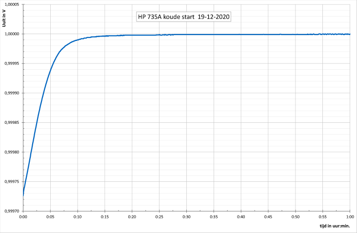

Ik heb de 1V uitgangsspanning geplot na het koud aanzetten van het apparaat:
https://www.miedema.dyndns.org/co/2020/hp735a/HP_735A_koude_start__19-12-2020-600pix.png
(klik op grafiek voor originele PDF)
Je ziet het opwarmen van de oven. Na zo’n 10 minuten is die op temperatuur. Het duurt dan nog meerdere uren tot de uitgangsspanning tot op de laatste ppm stabiel is. Maar de spec is 10ppm, en daar zitten we na een kwartier ruimschoots binnen :-).
Een voorbeeld van de HP slimheid is dat het indicatielampje op het frontpaneel over het verwarmingselement van de oven geschakeld is.
Als de oven opwarmt brandt het lampje fel, is de oven op temperatuur, dan brandt het lampje flauw. Je kunt de ovenregeling dus gewoon op het frontpaneel volgen :-).

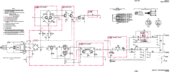

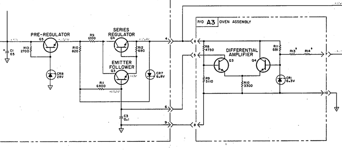

Dat mooie en slimme van HP zie je vooral ook in het schema.
Met weinig onderdelen iets elegants en uitgekiends maken.
Om dat makkelijker te bekijken heb de deelschema's uit het manual aan elkaar geplakt:
https://www.miedema.dyndns.org/co/2020/hp735a/HP_735A_DC_Transfer_Standard-Schematic_nov-1965-600pix.png
klik op het schema om de grote PDF versie te zien
@ haasje93: De 1.00000Volt uitgang is nog steeds zinnig :-)
Hartelijke groet!, Gertjan.

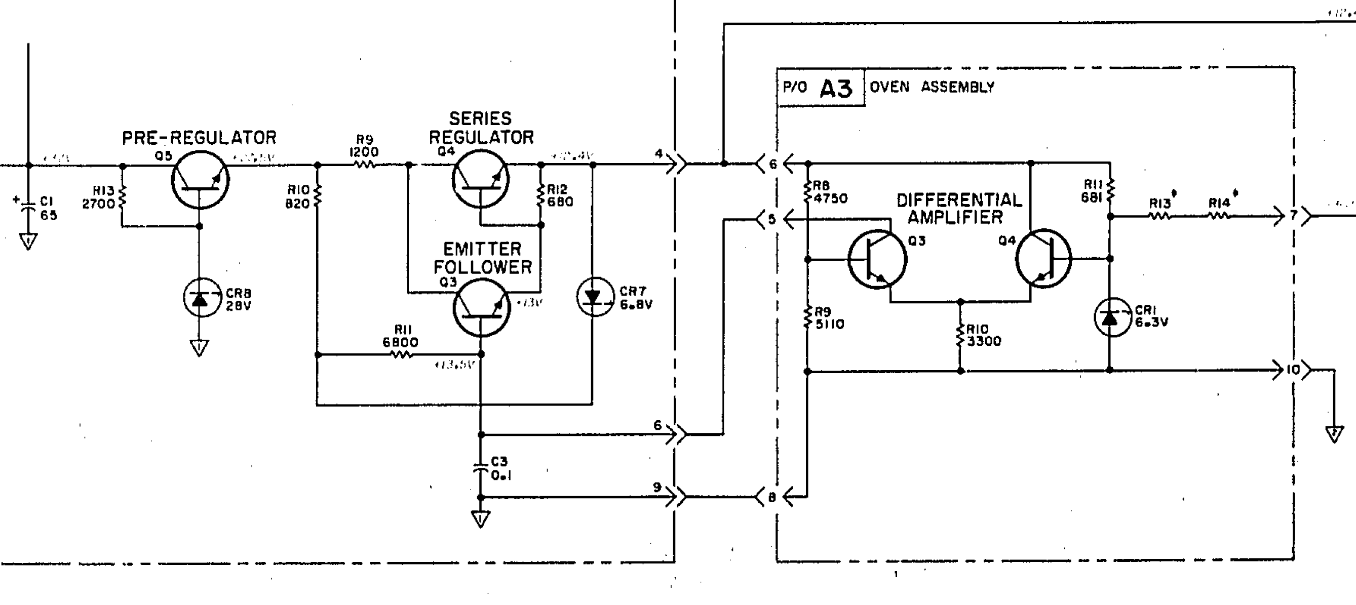

mooi geplakt,
ontbreekt daar geen massa in het schema van de HP? de negatieve kant (dus de anode) van de zener CR8 in de prestabilisatie hangt helemaal niet aan de massareferentie (net als enkele weerstanden) , of mis ik iets?
haasje93
@ Gertjan,
dat was mijn gedachte ook, maar blijkbaar had ik dat niet getypt..
Groet, Christiaan
Beste Gertjan,
wederom bedankt, voor deze prachtige reportage over een schitterend stukje HP Techniek. Als liefhebber en bewonderaar van dit merk, heb ik weer echt genoten.
Chapeau!
N.
miedema
Ha kris van damme,
Nee, er ontbreekt geen massa....
Laat je niet van de wijs brengen door die zeners CR7 en CR8. Onder normale omstandigheden doen die niks.
Als je die zeners wegdenkt wordt het duidelijker.
Beide regulators hangen zwevend aan de collector van Q3, van de differentieel versterker.
De Pre-Regulator tor krijgt basisstroom via R13, de Regulator via R10+R12. Om te regelen trekt Q3 die basisstroom weg. Q3 probeert op zijn basis dezelfde spanning te houden als op de basis van Q4, dus op de spanning van de referentie zener CR1, en regelt dus de gestabiliseerde voeding bij om dat (via spanningsdeler R8 en R9) voor elkaar te krijgen.
groet,
Gertjan.
Om Q5 te knijpen zal er toch stroom door CR8 moeten, of kijk ik ergens heel erg naast.
Als die spanningen in rood de werkelijke gemeten spanningen zijn dan ben ik nog verder van huis, want dan zou de onderkant van cr8 op 0V moeten liggen, en dat ligt ie duidelijk niet ...
Oh, gezellig schema, ieder deel circuit begint de componentreferenties opnieuw te tellen ...
[Bericht gewijzigd door Sine op donderdag 31 december 2020 10:46:20 (15%)
Door CR7 word een stabiele basisstroom gegenereerd voor Q3.
Dit is een soort bootstrap, want de basis voor de zener CR7 is de uitgang van de voeding (12,4V)
Let ook op dat de loop erg traag is door gebruik te maken van C3 van 0,1uF!
Dat kan, omdat er eigenlijk geen variatie in belasting is voor deze voeding en dit zal de ruis ten goede komen.
Dan hebben we nog CR8, deze doet normaal niets, ik denk dat deze zener is bedoeld is voor inschakel verschijnselen.
Deze zener zorgt er voor dat er niet meer dan 47V op de emittor van Q6 kan komen te staan, wat normaal ruim 27V is volgens het schema.
Dat is zo opgebouwd 12,4V uitgang + CR7 van 6,8V + CR8 van 28V -Vbe Q5 en dat is rond de 47V
Sine,
Ja knap werk van HP, niet alles wat ze doen is goed. ;)
Op 31 december 2020 11:05:58 schreef blackdog:
dat had ik als reserve idee ook in gedachte.
het is me over de prestabilisatie van Q5 te doen. (de rest is duidelijk)
stel, CR8 doet niet mee.
de spanning op de emittor Q5 is dan erg afhankelijk van het stroomverbruik. (in relatie met stroom door R13 x hfe) Nu kan je zeggen: die is constant, ok
maar de spanning is dan ook erg afhankelijk van de hfe van Q5 en dat is op zijn minst gezegd een beetje bizar.
miedema
Een blik op een later schema, uit het manual van december 1969, maakt veel duidelijk:
https://www.miedema.dyndns.org/co/2020/hp735a/hp735a_deelschema_voeding_dec_1969-600pix.png
Hier zit de zener CR8 van de pre-regulator dus wél aan massa.
Dus toch een tekenfout in het originele schema... (Of bewust gedaan, om concurrenten op een dwaalspoor te brengen, zulke 'foutjes' kwamen vaker voor in schema's...)
De pre-regulator werkt dus geheel zelfstandig, de regulator zoals boven omschreven.
Bram heeft het schema beter begrepen dan ik. Dat is ook het leuke, hoe langer je kijkt, hoe meer je ziet. En hoe slimmer het ontworpen blijkt te zijn :-).
Nu gauw verder met de nieuwjaarswensen... :-)
Op 31 december 2020 11:24:28 schreef miedema:
ziejewel :-)
Ja, heb nu twee keer de uitleg gekregen van al de rest, maar dat begreep ik. mijn vraag ging over CR8 en Q5 en een antwoord daarop werd tot op heden vakkundig vermeden :-)
Kijk, dat klinkt logischer.
De originele versie zou ook kunnen werken, alleen moet de zener dan een flink lagere waarde hebben.

Ik kon het niet laten, en heb m'n 735A nog even opengeschroefd...
En inderdaad, de onderkant van CR8 zit ook bij mij gewoon aan massa 1 :-).

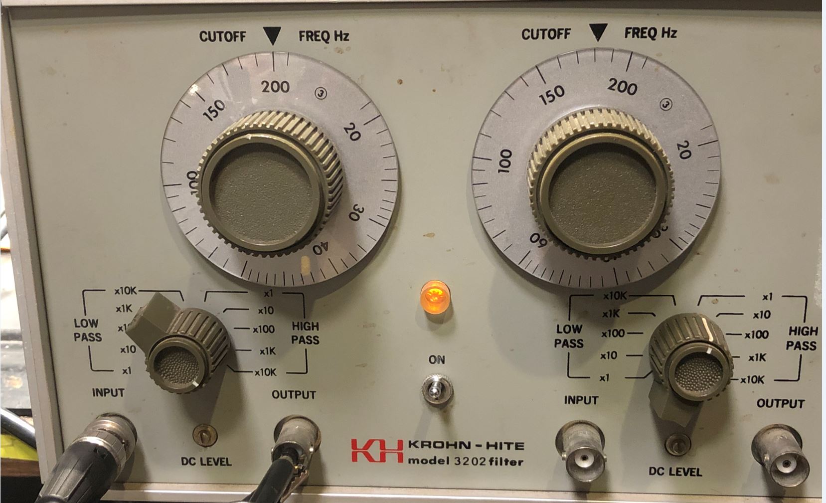

Omdat niemand anders deze mooie Krohn-Hite dubbele regelbaar laag/hoogdoorlaatfilter wou heb ik hem maar overgenomen :-)
werking was onbekend, nu wel:werkte niet. Oorzaak was een 100% kortgesloten elco (sprague) . trok één van de negatieve voeding naar 0. (Om oscillatie over de lange print te vermijden zitten her en der ontkoppelelco's op de voedingen)
gelukkig, alle voedingen (4 stuks) hebben stroombegrenzing, waardoor er geen verdere schade aangericht werd.
de 2 filters doen LPF/HPF van DC tot 2MHz met 24dB/octaaf je kan ze ook koppelen tot één filter van 48dB/octaaf. Ook te gebruiken als bandpass of bandrejection filter. En ieder filter is keuze instelbaar RC of Butterworth. Mechanisch is het een juweeltje. Toch blij dat die niet gesloopt is voor de condensatoren :-)
