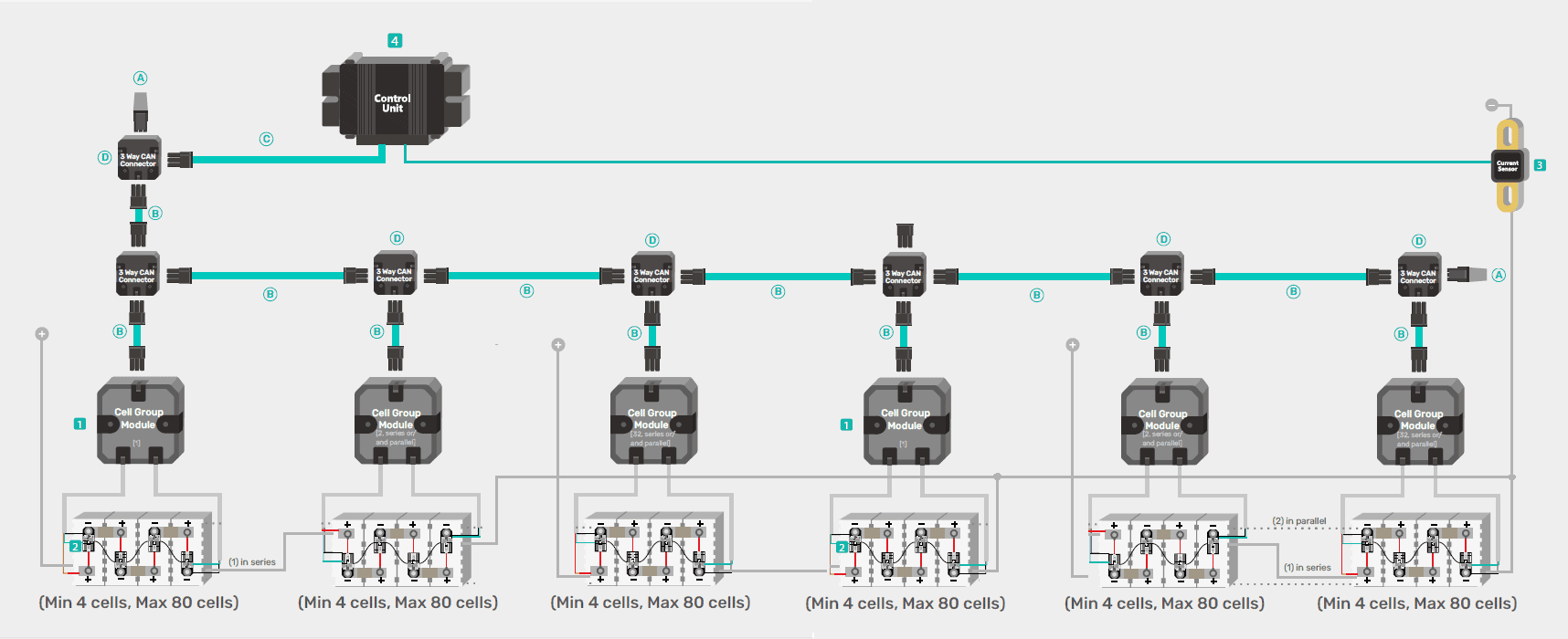

Ik ben hier inmiddels mee bezig dus, maar de leverancier stelt nogal wat vragen en ik ben ergens de weg kwijt:
de fabrikant van de CGM geeft aan dat ik het volgende nodig heb:
1x CU021F+Q - G1 Control Unit + Quick Start Kit
3x CGM022C+C - G1 CAN Cell Group Module + Cables (as we know 3 of them are already installed)
Cell Modules – this is what we do not know, what is installed on batteries on each cell.
1x CS013A - G1 Bus Bar Dual Range Current Sensor – Up to 350A
1x CNC04 - CAN Connection cable to Control Unit
12x CNC03 - CAN connection cable (These are cables between the CGMs and 3Way connectors)
7x C3WC01A - 3 Way CAN Connector
2x CNT01 - CAN line terminator
ik krijg dan het volgende plaatje:
Echter hetgeen in dik gedrukt weet ik niet en kan ik niet achter komen ook.
De accu's zijn ingegoten in epoxy achtig materiaal en zitten ine en HDPE kist.
iemand enig idee hoe ik dit toch aan de praat kan krijgen?

Ik moet weten welke en hoeveel cell modules erin zitten..
Het zal wel 1 van deze zijn: https://emusbms.com/product-category/cell_modules
Maar welke??

Net even de zéér uitgebreide G1 user manual bekeken. Wat ik niet vat is dat de CGM022C wordt opgegeven als dat deze tot 80 cellen kan handelen, maar de voeding van het ding is 6 tot 64 volt max.
Bij jouw accupack zit deze op een bereikbare en dus servicebare plek. Wat volgens mijn logica dan weer zegt dat deze op alle individuele interne serieele devices aangesloten. Maar die zijn 200 volt en geen 64.
I.i.g. kan je op de EMUS-site ook de software e.d. vinden om je pack uit te lezen, configureren, monitoren e.d., maar da's wel een beetje complex allemaal doordat er heel veel in te stellen en uit te lezen valt.
