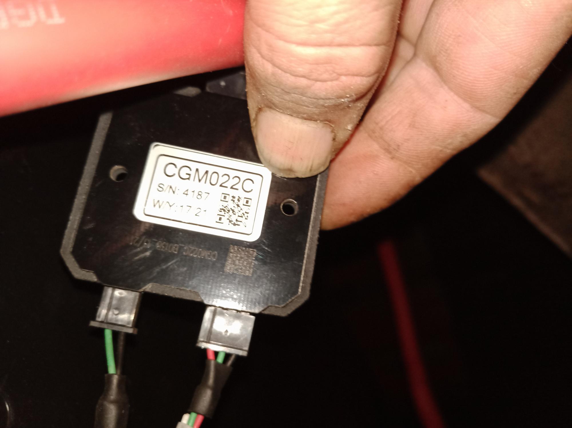

ik heb inmiddels ook 6x 200 V H2 Lifepo4 accu's staan. dingen moet je letterlijk met een vorkheftruck pakken en naar verluidt zou dit bij elkaar een 200 kWh moeten zijn. dus 33 kWh per stuk gezien de afmetingen en het gewicht is dat niet geheel ondenkbaar.
Echter die dingen moeten uiteindelijk WEL met de omvormer gaan praten.
Er zal dus een BMS aan geknoopt moeten worden. Uit het accupack komen 2 draden (spanning/temperatuur) en nog 2 kleine met een kleine converter eraan. Deze converter is een CGM200c en lult CAN, wat prima is, daar de omvormer ook CAN lult, maar of het ding daarmee ook direct met de omvormer kan praten?? Geen idee.
Wellicht kunnen jullie mij op weg helpen? Ik heb er te weinig tijd voor om het uit te zoeken. Anders zet ik V & A de vraag uit of iemand dit uit wil zoeken tegen betaling.

Goed kans dat het BMS van die pakketten CANopen 418 gebruikt, dat is "de" standaard voor battery management over CAN.
Wat bedoel je met "de omvormer"? Is dat een stand-alone of grid-forming 230V inverter, of bedoel je daarmee de solar inverter?

Eigenlijk is het de pylontech batterijen eraf en deze erop. Ze moeten hetzelfde gaan communiceren als de pylontech.
Die beslissingen hoeven niet hierin, want komen al uit de omvormer. Daar heb ik veel meer gegevens (ook van de panelen) en die heeft ethernet.

Mooie packs!, werd even op het verkeerde been gezet, in de tekst stond het verkeerde type nummer. Op de foto wel het juiste nummer CGM022C
Ik heb hier helaas te weinig verstand van maar heb wel wat documentatie gevonden, voor zover je die nog niet had:
https://emusbms.com/wp-content/uploads/2021/03/CGM022C_Datasheet_v1.9-…
https://www.innopower.de/produkt/cgm022c-kit/
Het lijkt erop dat deze module: https://emusbms.com/product/g1-bms-control-unit/ gekoppeld kan worden via CAN en dan kan praten met o.a. Victron, Delta Q, SMA, Elcon, Eltek
https://emusbms.com/product-category/emus-g1-bms-master-slave-system/
https://emusbms.com/wp-content/uploads/2022/02/EMUS-G1-User-Manual-v2.…
Protocol van de EMUS G1 BMS:

Dan zal de Solis ook wel werken.. die accepteert vrij veel. (Pylon packs dus ook)
Al met al als ik die module erbij koop kan ik het zo aan mijn Solis knopen??
ik denk dat ik e.e.a. wel moet configureren toch??
Ik heb gewoon geen tijd om erin te duiken nu...

Ik zou een mail sturen aan emusbms verwacht dat zij je die informatie zo aan kunnen leveren.
Maar als ik het zo lees zou het relatief simpel moeten zijn.

Ik ben hier inmiddels mee bezig dus, maar de leverancier stelt nogal wat vragen en ik ben ergens de weg kwijt:
de fabrikant van de CGM geeft aan dat ik het volgende nodig heb:
1x CU021F+Q - G1 Control Unit + Quick Start Kit
3x CGM022C+C - G1 CAN Cell Group Module + Cables (as we know 3 of them are already installed)
Cell Modules – this is what we do not know, what is installed on batteries on each cell.
1x CS013A - G1 Bus Bar Dual Range Current Sensor – Up to 350A
1x CNC04 - CAN Connection cable to Control Unit
12x CNC03 - CAN connection cable (These are cables between the CGMs and 3Way connectors)
7x C3WC01A - 3 Way CAN Connector
2x CNT01 - CAN line terminator
ik krijg dan het volgende plaatje:
Echter hetgeen in dik gedrukt weet ik niet en kan ik niet achter komen ook.
De accu's zijn ingegoten in epoxy achtig materiaal en zitten ine en HDPE kist.
iemand enig idee hoe ik dit toch aan de praat kan krijgen?
Mocht je ergens op het werk gebruik kunnen maken met een X-Ray scanner, dan zou je daarmee mogelijk meer te weten kunnen komen.
Ik heb dat ooit eens gedaan met een moduultje in de bekabeling van een achteruitrijcamera, met hulp van de tandarts. Het bleek een 12—>5V voedinkje te zijn, zoals ik al verwachtte en niet een domme bedradingskoppeling.
Kan je trouwens de producent van je accubatterijen niet achterhalen?
High met Henk
Dat zegt me alleen hoeveel cellen erin zitten en evt afmetingen
Nog niet welke cell modules erin zitten..
