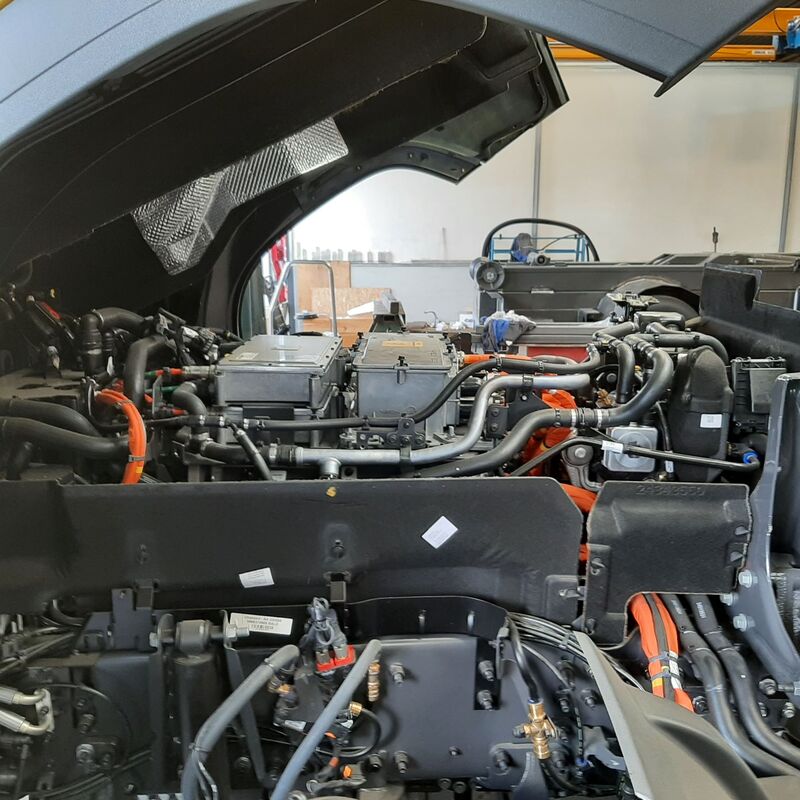

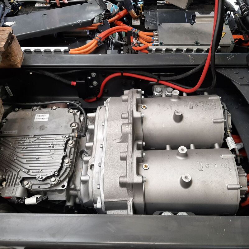

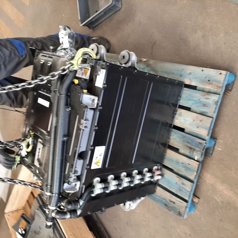

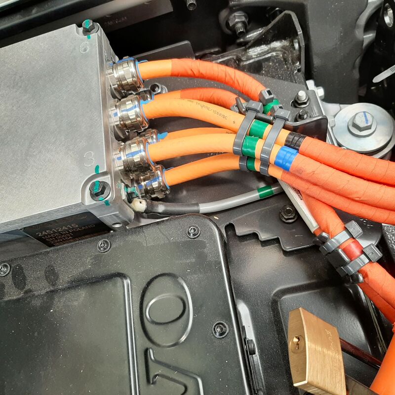

Maar ze zijn degelijk gekoppeld als je bij een elektrische truck zoals volvo kijkt zijn alle hoogvoltage boxen gekoppeld door deze lusjes en die komen aan aarde te zitten zodra je AC gaat laden.
Ik heb van de week nog meerdere van deze lusjes logekoppeld om batterijpakketten van het chassis te verwijderen.

De massa en aarde zijn inderdaad gelijk aan elkaar.Dit had ik mischien anders moeten formuleren.
Mag ik vragen wat voor hoogvoltageboxen je bedoelt? en wat zijn deze lusjes? zijn dat de ''Interlocklusjes'' waar je het eerder over had? en hoe werkt deelektrische aandrijving bij een truck? is dat hetzelfde als bij een luxewagen?
Met hoogvoltage boxen bedoel ik de inverter bijv of de junctionbox etc.
Eigenlijk alles wat met de aandrijving te maken heeft.
Ik bedoel de aardlusjes hiermee.

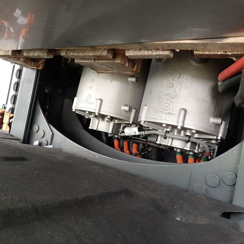

Wat qua motor aandrijving betreft dit is afhankelijk van het vermogen wat de truck moet leveren 2 motoren standaard of bij grotere vermogens 3 motoren.
Wat anders is bij zoals een personen auto is dat bijv volvo gebruikt maakt van een Ishift ofwel een robotbak.
Terwijl je bij een personen auto geen gebruik hoeft te maken van een versnellingbak want de motor leverd al genoeg koppel om weg te komen.
Ik zal morgen een paar foto's maken voor de duidelijkheid.
Mischien werkt dit verhelderend.
In de basis is elke elektrische aandrijving hetzelfde of dat nu een accu boormachine is een auto of een vrachtwagen.
Allen zijn er voor de auto betere en net even iets andere elektromotoren ontwikkeld om in een kleine formaat heel veel vermogen beschikbaar te hebben.
Een vergelijkbare elektromotor voor in fabriek is echt heel veel groter.
In een standaard accuboormachine zit een gelijkstroom motor met koolborstels en de betere en duurdere model hebben nog sterkere BLDC motor. De motor die in elektrische auto gebruik worden zijn dan een door ontwikkeling van de BLDC motor.
BLDC staat voor Brushless DC Electric, dus een motor zonder koolborstels.
Hoewel er in de naam ook DC staat klopt dat niet helemaal en is er wel een aparte motor regelaar nodig. Die stuurt dan wel DC blokgolven in een 3 fase configuratie naar de motor. Dus vandaar toch de naam DC.
Maar of de motor in een auto ook zo werken of een AC spanning via de converter krijgen weet ik verder niet.
IN een vrachtwagen is de elektromotor, de regelaar en de accu alleen heel wat groter. Die eerste 2 waren nooit echt het probleem om te maken en had bv al in 1980 gekund maar de accu's waren er toen nog lang niet.

Met hoogvoltage boxen bedoel ik de inverter bijv of de junctionbox etc.Eigenlijk alles wat met de aandrijving te maken heeft.
Thnx! Ik ben erg benieuwd!
Ik wilde vanochtend een foto maken van de motoren maar mijn collega is sneller dan ik dacht die had al de accubak 24 volts systeem op een pallet geplaatst ivm het inkorten van de W.B we konden de 2x 12 volts accu anders niet meer kwijt.
https://www.uploadarchief.net/files/download/motoren%20ev%20truck%20.j…
Dus hierbij een half fotootje.
Het accupakket is van de buitenkant van staalplaat deze zitten allemaal met de grijze lusjes aan het carroserie.
https://www.uploadarchief.net/files/download/accu%20pakket%20ev%20truc…
Zie ook bij de junction box deze zit links en rechts en 1 junction box koppelt 3 accu pakketten aan elkaar.
https://www.uploadarchief.net/files/download/junction%20box%20ev%20tru…
Hier zie je net als bij de motoren die lusjes zitten.
De motoren overigens die 2 of 3 zitten op een planetair tandwiel en hierop zit het vliegwiel waarop de koppelingsplaat zit.
Ik ben zelf totaal niet van het elektrische zeker nog niet voor mezelf maar het rijdt wel bere goed.
Het is bizar je rijdt maar je hoort nagenoeg niks hooguit het gezoem v.d motoren.

Thnx voor de foto’s. Het is mij nog niet helemaal duidelijk. Is dat ene blok een accu? Is was altijd in de veronderstelling dat die plat waren.
En wat bedoelde je eigenlijk met inkorten van WB?
Je hebt het ook over een vliegwiel en koppeling, maar is dat wel nodig bij een elektrische auto? Een vliegwiel is toch meer om de onéénparigheid eruit te halen bij een verbrandingsmotor? En om te kunnen starten op de starterkrans?
Thnx voor alle hulp so far!

Ja dat ene blok is een accu en er zitten er drie op links en 3 op rechts.
W.B daar bedoelen wij de wielbasis mee.
En inderdaad even een correctie, er zit tussen de bak en de motoren geen vliegwiel en ook geen koppelingsplaat. (zie de foto)
Alleen een planetair wiel (tandkrans) die direct op de priseas v.d bak zit en bij het overschakelen wordt in een split second de motoren even stilgezet om over te schakelen.
Ik kon vandaag wel even een duidelijke foto maken.
https://www.uploadarchief.net/files/download/motoren%20met%20bak%20.jp…
https://www.uploadarchief.net/files/download/overzicht%20onder%20cabin…
