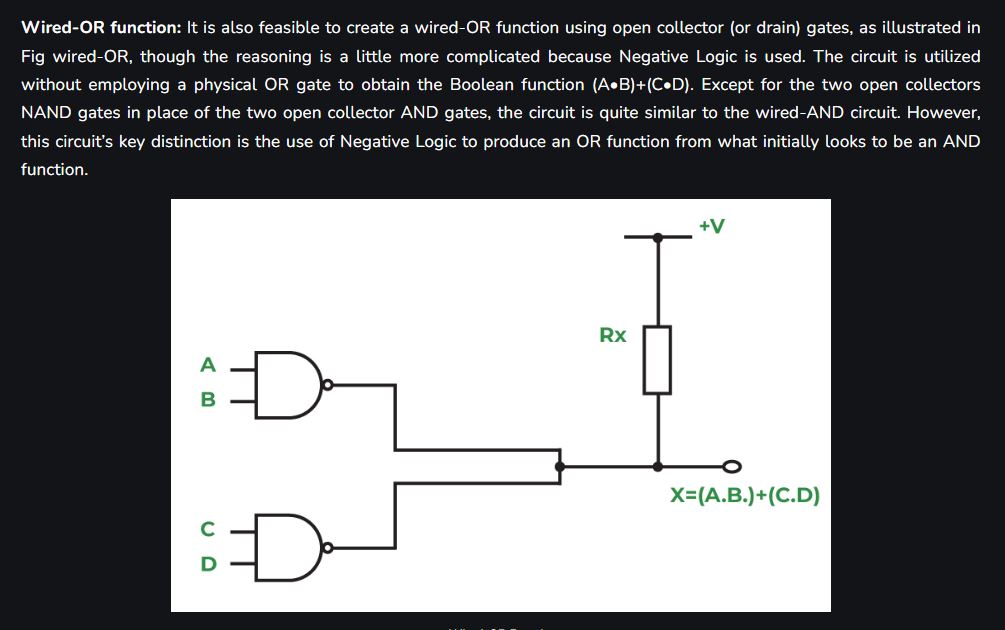

Open collector logica implementeerd een Wired-OR (output actief laag) functie of een Wired-AND (output actief hoog) functie.
De keuze voor Wired-OR (output actief laag) functie of Wired-AND (output actief hoog) functie is vrij te kiezen.
Dit vonden we nog terug tav deze vraagstelling.
Geen uitleg, maar wel wat meer info.
Zoek ik vervolgens op Wired OR, kom ik hetzelfde schema tegen (maar dan ook de CD poort uitgang geinverteerd) bij dezelfde formule als hierboven.
[edit]
Niet dezelfde formule, zie ik nu net.
Net even anders.

Had je dat tekentje niet gezien in die poorten met dat ruitje met die streep er onder? Dat is het symbool voor een open collector uitgang. Die kan de stroom alleen naar beneden trekken. Dat is het equivalent van een diode.
Neem bijvoorbeeld deze schakeling, die is een 'wired AND' ook een wired OR, gemaakt met diodes, en werkt vergelijkbaar met de opdracht waarmee we begonnen:
Zo kan je ook een 'wired OR' maken:
Er is alleen nooit logica gemaakt met "open emitter" of "open collector PNP" zodat dit niet in zwang is geraakt. De eerste logische schakelingen waren allemaal NPN (ik weet niet precies waarom). Door de ingangen te inverteren kan je van "wired OR" ook een NAND (en dientengevolge een AND) maken en kan je het hele complement aan logica met diodes maken. :)

Het is verder een gewone nor-poort, enkel is de uitgang van inverter in de nor-poort een open collector type.
Het is dus geen or-poort met een open collector met daarachter een inverter. Zou ook nog kunnen maar dan moet de inverter zelf ook open collector zijn.
De laatste trap in de poort is dus hetgeen wat ze bedoelen met open collector.

Op 2 augustus 2023 21:33:13 schreef Kruimel:
[https://www.circuitsonline.net/forum/file/98865]
Beide kunnen: in 'active-high logic" is het een AND gate, in "active-low logic" een OR gate.
