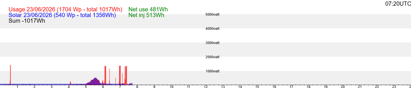

dit was het beeld. er wordt dus duidelijk rekening gehouden met het terugleveren op 1fase, en verbruik op 2 andere
De P1 meterrapporteert inderdaad vermogen per fase. En daaruit kun je die grafieken maken met tegelijkertijd afname op 1 fase en teruglevering op andere fasen.
Maar als het goed is zie je dat niet terug in de tellerstanden.
Als ie echt fase-aansnijding doet, dan zou de meter binnen een periode moeten "middelen" en dus gewoon "nul" aangeven (als je 1/5e 800 afneemt en 4/5e 200W teruglevert).

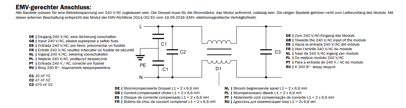

Als je dat wil gebruiken en niet te veel troep op het net te zetten heb je volgens de handleiding wel het volgende nodig:
