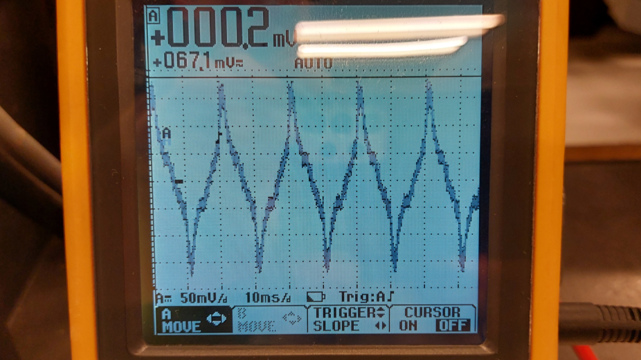

Hier is het schema.
Je moet even op pen 12 van het ic meten (met een scoop met geïsoleerde probes) of daar een rimpel staat. Daar moet gewoon een stabiele gelijkspanning zonder noemenswaardige rimpel.
Op pen 13 en 9 moet je pieken meten.
Gebruik wel een scoop die op een of andere manier geïsoleerd is van het net. En let zelf ook goed op want het kan zijn dat de hele dut(=device under test) onder een spanning van 230 volt staat.

Ik wil graag dit verhaal even terug opnemen. Ik heb een aantal van de dingen getest waarop mij specifiek werd gewezen:
C4 (AV R75 MKP 047 400 F7 15280033)(vlakbij de mosfets): C@120Hz:47,86nF D@120Hz:0,00
C22 (470µF Dmax: 0,16)(vlakbij de thyristor): C@120Hz 447µF D@120Hz:0,137.
Ik heb D6 en D7 (stps20h100C) in situ gemeten met de diodetest op de DMM. Tussen A1,A2 en K meet ik een spanningsval van 0,235V.
@Ex-Fietser: Ik meet effectief een pulse op 9 en 13 en een stabiele gelijkspanning op pin 12. Dit suggereert dat de controller nog correct functioneert? Nu lijkt het mij dat 1,66V vrij weinig als voedingspanning voor zo'n chip (van wat ik gezien heb bij anderen)
Ik heb beide mosfets Q1 en Q2 in situ gemeten: Q1: 44,3Ω (S-D), Q2: 54,4kΩ (S-D). Ik kan de gate niet activeren door een positieve spanning op de gate te zetten (omdat ze in het circuit zitten?)
Volgens mij is de ingangsspanning Vcc veel te laag (1,664V), in de datasheet staat dat die tussen 8,85V en 16V moet liggen (p8 in bijlage). Is het de taak van de Thyristor SCR om het controlecircuit te voeden?

Op donderdag 19 december 2024 17:48:13 schreef Bartoli:
Dus dan moet je uitzoeken hoe de "startup" van dat ding werkt. Meestal zijn er twee weerstanden in serie (om veilig de 300+ V aan te kunnen) en evt kunnen die afgeschakeld worden als er een extra wikkeling op de trafo zit die de VCC kan leveren.
Edit: Die twee 470k of de twee 220k weerstanden zijn kandidaten!
