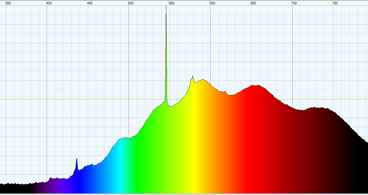

Heb m'n spectrometer getest. De Little Garden, een quasi-hobbyproject van een chinese meneer: https://nl.aliexpress.com/item/1005007241834839.html en https://www.youtube.com/watch?v=LxQmaJYMOAk
Bovenstaand plaatje is van een TL kleur 29 (530). Warmwit, met lage CRI van ergens tussen de 50 en 60. Ziet er precies uit zoals in de datasheet.

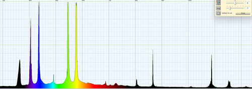

En dit is het lampje van Maartenbakker. Het lampje is zwak, en in eerste instantie pikte de spectrometer de neonpaaltjes niet goed op. Maar na wat rommelen met de auto exposure, kreeg ik er heel wat beters uit.
De kwikdamp-lijnen zijn sterk dominant, mogelijk clippen de sterkste paaltjes hier al (die in het infrarood). Op auto-exposure is het fosfor continuum namelijk niet zichtbaar en je ziet alleen wat neon-lijntjes in het infraroodgebied.
Ik moet nog uitvinden wanneer je spurieuze paaltjes krijgt. Het spectrum begint "verderop" in theorie namelijk opnieuw.
Typisch is dat je ook een hint van 365nm ziet hier! Die straling is beter onderdrukt bij gewone TL's. Maar het is zo weinig dat je geen fluorescentie-effecten zult zien met dit lampje.

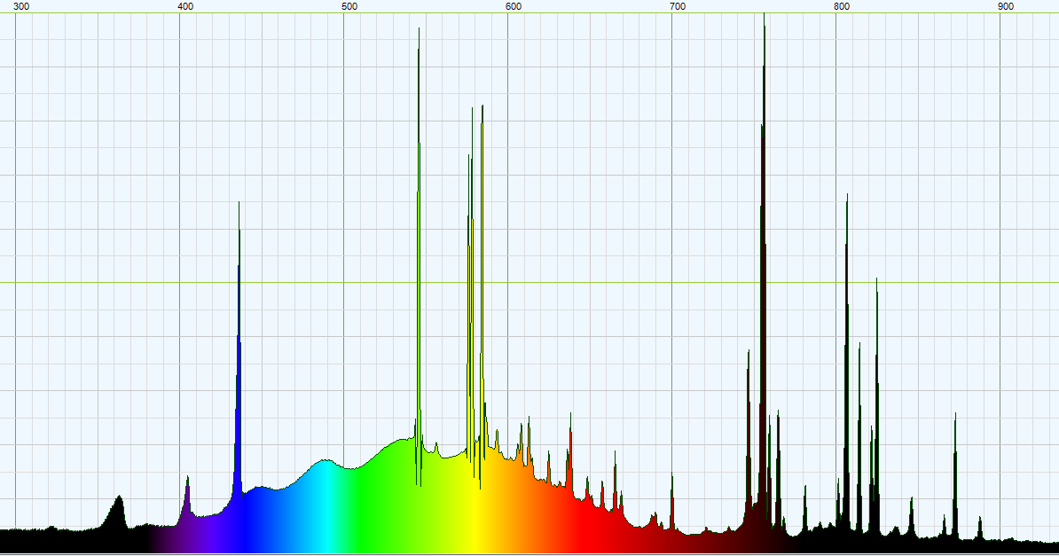

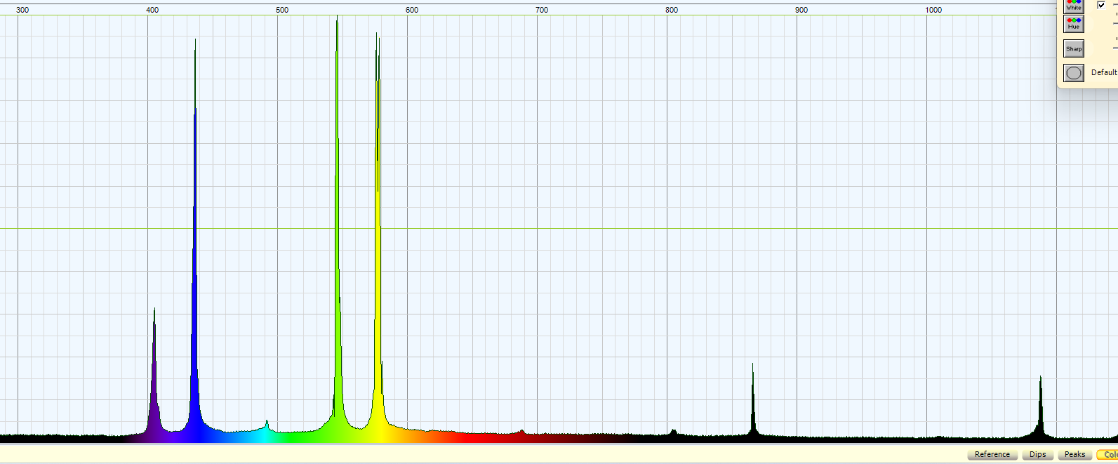

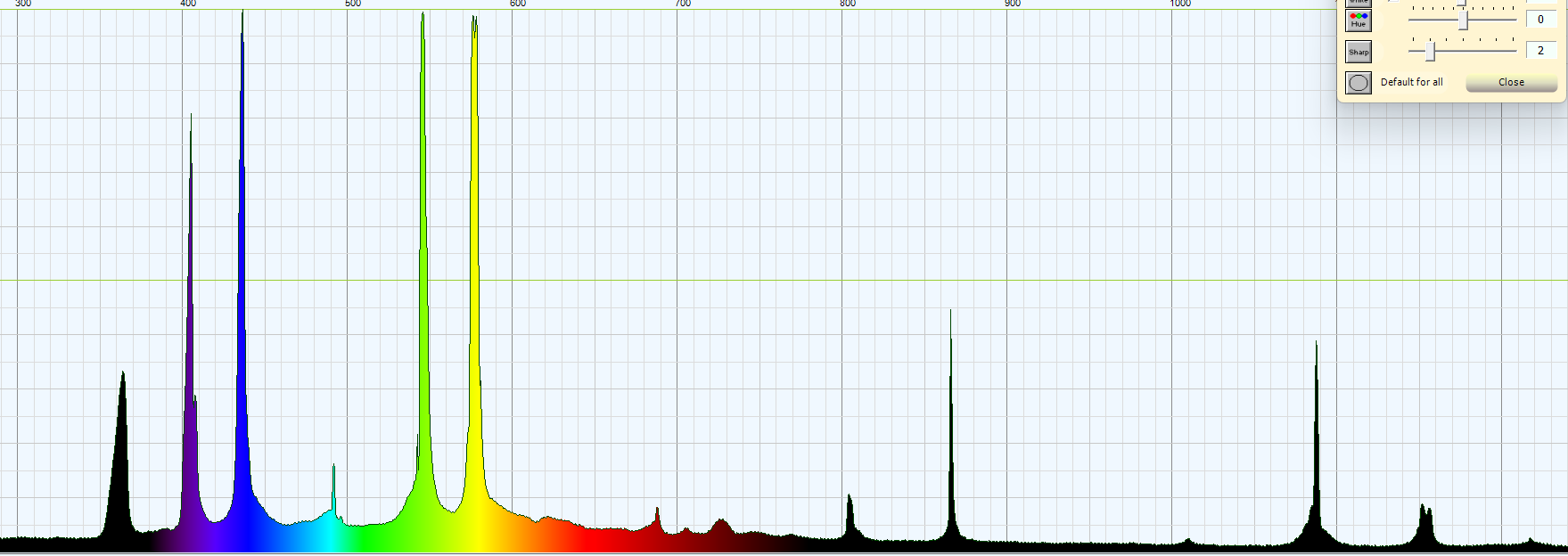

Mijn ongecoate kwikdamplamp staat nu op te warmen, dan kan ik zien of de spectrometer nog enigzins gevoelig is op 365nm - door de relatieve sterkte tussen de kwikdamplijnen te bekijken.
Edit: en dat geeft deze plaatjes. Achtereenvolgens met een UV filter van raamfolie, zonder filterfolie, en zonder verstrooipapiertje (de lamp is een puntbron, je hebt echter een egale verlichting van de spleet in het apparaat nodig). Dit is een Eye H50 hogedruk kwikdamplamp zónder fosforcoating met een ballon van normaal glas. UVB en UVC worden dus onderdrukt. 365nm is nog duidelijk herkenbaar, doch mogelijk zwakker dan dat ie eigenlijk zou moeten zijn.
Met UV filter is duidelijk te zien dat 365 geheel ontbreekt en 405 verzwakt wordt.
Zonder filter zijn die golflengtes duidelijk te zien.
En zonder het verstrooipapiertje wordt het spectrum rommelig, en het papier heeft ogenschijnlijk geen invloed op de demping van bepaalde golflengtes.
Ten slotte is hier volgens mij zichtbaar dat bij ca. 800nm de 'omgekeerde echo' van het gewenste spectrum ontstaat. Dus alles onder de 800nm mag je bij deze spectrometer sowieso negeren. EDIT dat begint bij 700nm al, dat zag ik bij de test hieronder.

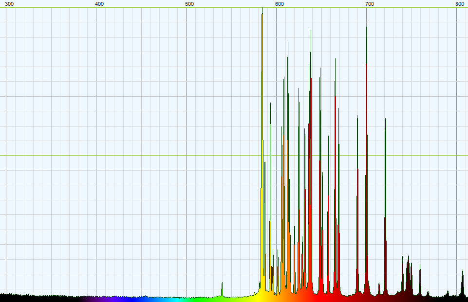

Een klein neonpitje.

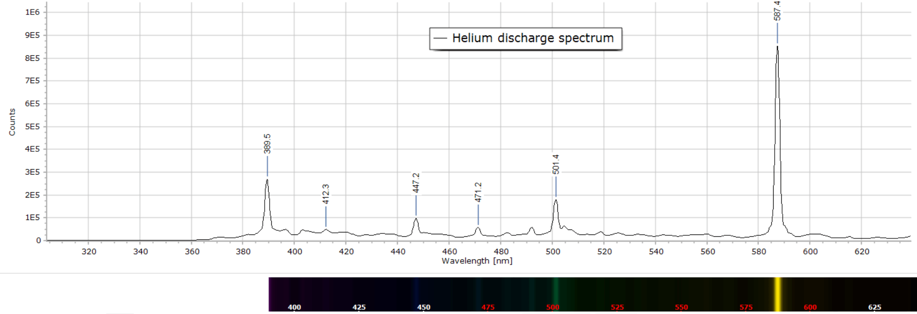

En een blauw "neon" lampje. Fosfor coated, ik zie niet direct wat hier nu voor gas in zit. Neon zie ik er in ieder geval niet in, tenzij die 585nm piek van neon is. Maar de rodere paaltjes zie ik niet, en die fosforcoating gaat niet reageren op neon lijkt me...
Gezien dat ene paaltje zou het kunnen zijn dat het helium is, en dat de kortere golflengtes overstemd worden door de fosfor uitstraling:
Argon zou eventueel ook kunnen maar ik zie helemaal niets van de andere paaltjes in het spectrum. Zie https://stevesopenlab.fr/emission-spectra-of-the-noble-gases/ voor de bron.

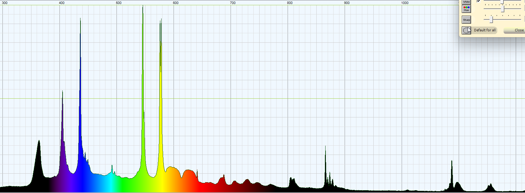

U vraagt, wij draaien. Je had me al een MLR met fosfor coating op de achterkant gegeven.

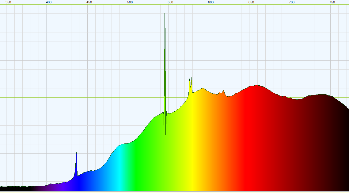

Ongeveer een minuut na inschakelen. De gloeidraad geeft veel licht, er is al een kwikdamp piek zichtbaar in het groen.
Ietsje later. Blauw begint duidelijk op te komen.

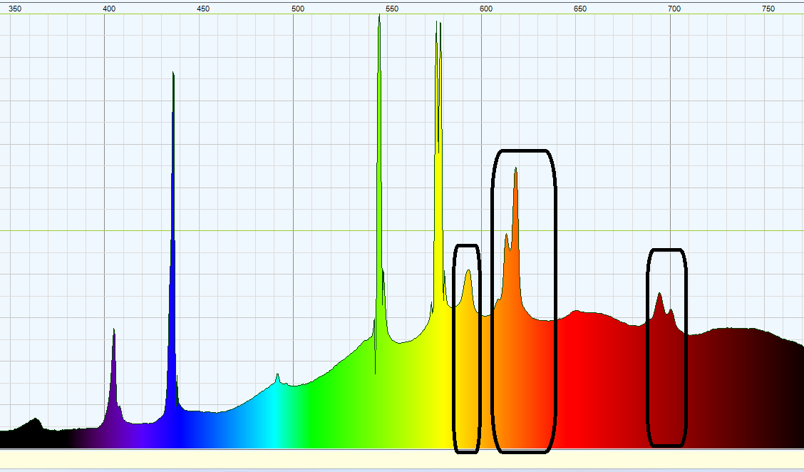

Geheel opgewarmd. De lamp straalt omhoog, richting het plafond. De 365nm UVA straling wordt deels door de plafondverf geabsorbeerd en verzwakt.
Omcirkeld heb ik de extra uitstraling die afkomstig is van de fosforcoating. Die ontbreekt in de Chinese ML lamp, en in de oudste Philips ML's
De kleurweergave van de Philips is aanzienlijk beter en best aangenaam te noemen. Erg mooie lampen, jammer dat ze niet zuinig zijn anders had ik ze gerust in regelmatig gebruik genomen. De warme houttinten van m'n ouderwetse radio's komen er erg mooi uit.
Overigens is er e.e.a. aan daglicht-strooilicht, maar dat wordt grotendeels overstemd door het kunstlicht.
De werking is inderdaad gelijk aan TL met stabilux, maar de gebruikte fosfor is geheel anders. Deze straalt namelijk uitsluitend in het rood en oranje gebied, terwijl in een conventionele TL de fosfor het gehele spectrum uitstraalt en qua energie dominant is.

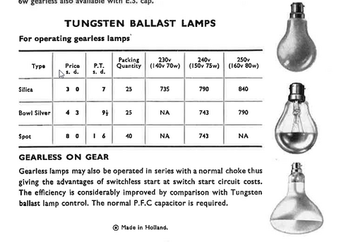

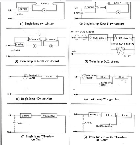

Omdat ik dus een stapel TLS lampen heb gevonden die zonder starter kunnen werken, ben ik weer gaan snuffelen naar wat mogelijk is met een stabilux lamp.
In de catalogus van Philips UK uit 1966 vond ik deze data over de stabilux-lampen:
Hier staan de spanningen (en de opbrengst in lumen) van de stabilux lampen bij. Helaas zijn gloeilampen in degelijke spanningen en vermogens niet gangbaar. Een amerikaanse 110v lamp met een hollandse 48v lamp zouden samen wel uitkomst kunnen bieden, als ze qua stroom een beetje bij elkaar in de buurt komen. Echter... 110v lampjes zijn hier ook niet echt heel makkelijk te krijgen lijkt me. De helderheid van beide lampen zal ook niet echt mooi overeenkomen.
Een 230v lamp op onderspanning gebruiken kan uiteraard altijd nog, maar dat geeft dan wel heel weinig licht.
Gelukkig heeft Revado nog een originele stabilux voor me :)
En twee 20w lampen kunnen dus in serie worden aangesloten op één stabiluxlamp, doch een ontsteekhulpje blijkt wel nodig te zijn. Over die condensator heb ik nog niets kunnen vinden maar dat zal proefsondervindelijk wel uit te vinden zijn.
In de bijlage ook nog de catalogus.
