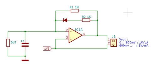

Je zou kunnen voeden uit een opamp. Dan kan die meteen ook de stroom versterken. Bijvoorbeeld zo een opzet:
Maar erg nauwkeurig zal dat niet zijn. De overgang is een tamelijk groot gebied, en ook ver onder de 0.6V laat de diode nog wel iets door.

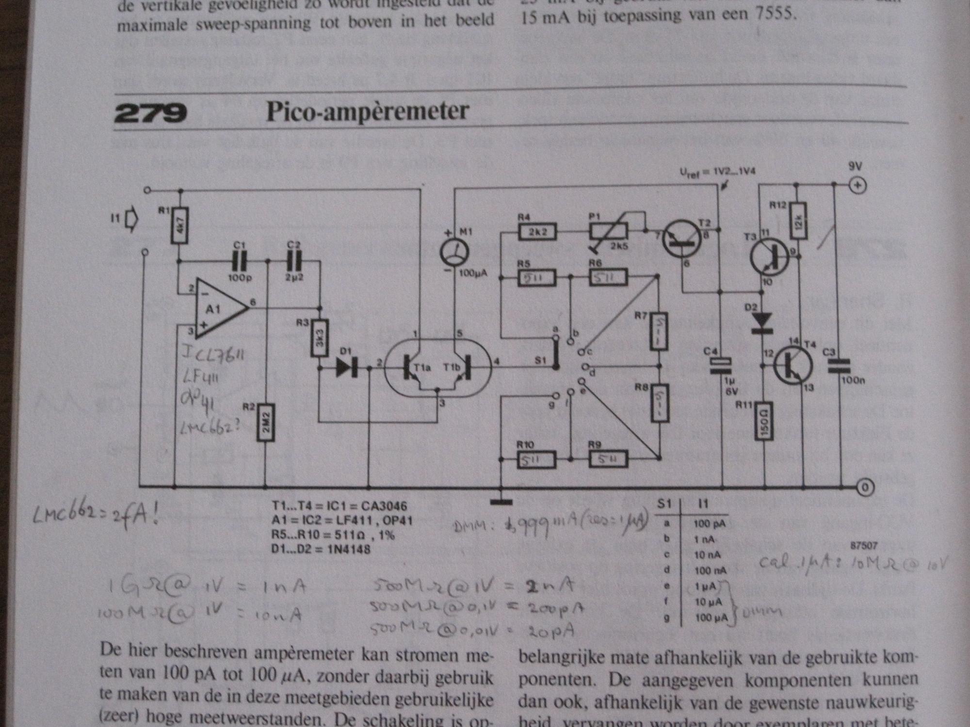

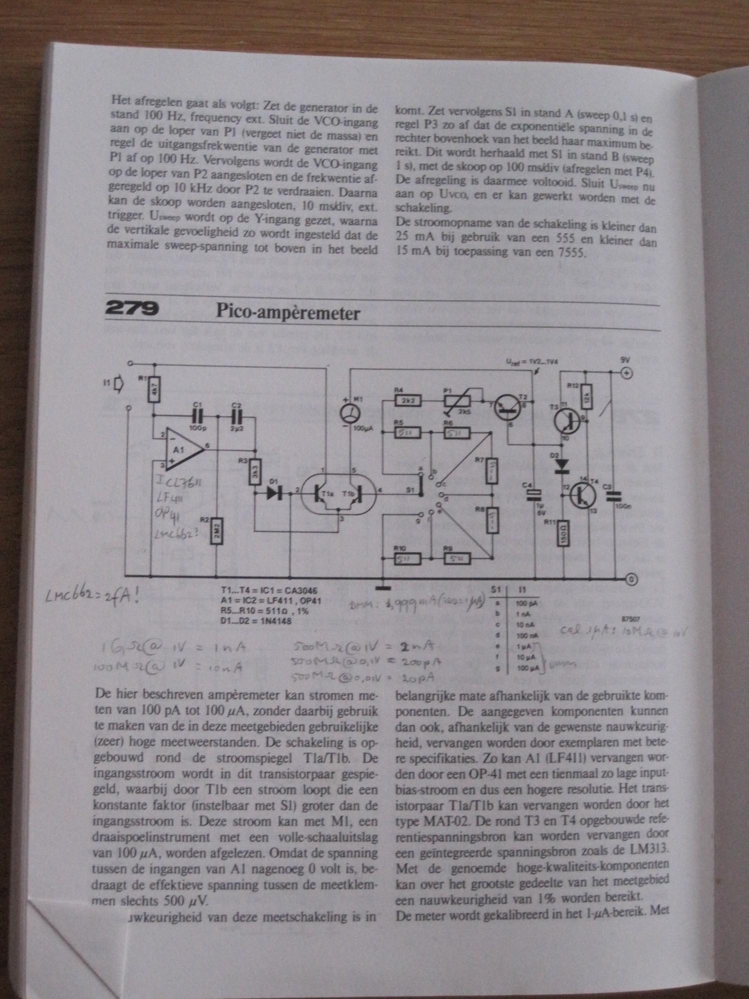

Zelf heb ik wel eens geëxperimenteerd met de LMC662 (zwevend opgebouwd, lucht als isolatie, en voor de minder-kritische delen met Teflon). Volgens mij was dat op basis van een Application Note van ???, van ik meen Bob Pease of één van de andere groten. Dit was een pico-ampèremeter, is nooit een werkend meetapparaat geworden bij mij, altijd in het 'experimentele' stadium blijven hangen.
Dus ook zelfbouw is een mogelijkheid: http://www.vk2zay.net/article/251, http://www.kerrywong.com/2013/01/17/current-adapter-for-low-current-m…
Ook heeft Elektuur wel eens een ontwerp van een zeer simpele pA-meter gepubliceerd (in 303-schakelingen, ontwerp nr. 279)

Benleentje, het Elektuur-ontwerp heeft een 'burden voltage' van 500uV (0.5mV), dus dat zou voor OP wel bruikbaar moeten zijn?
(m'n eigen pA-meter, het Elektuur-ontwerp maar met een LMC662, ligt nu al ca. 10 jaar in twee delen in de bak 'onderhanden projecten'. Toch maar eens een keertje afbouwen, inbouwen in een net kastje en een voeding erbij maken. 95% van het werk is reeds gedaan, het is de laatste 5% waar het op is blijven hangen.)
JA maar die stond er eerst niet toch?
Maar goed 0,5mV is wel heel erg laag ik denk dat de batterij al meer spanningsvariatie heeft. En met deze schakeling nr 279 gaat dat wel goed.

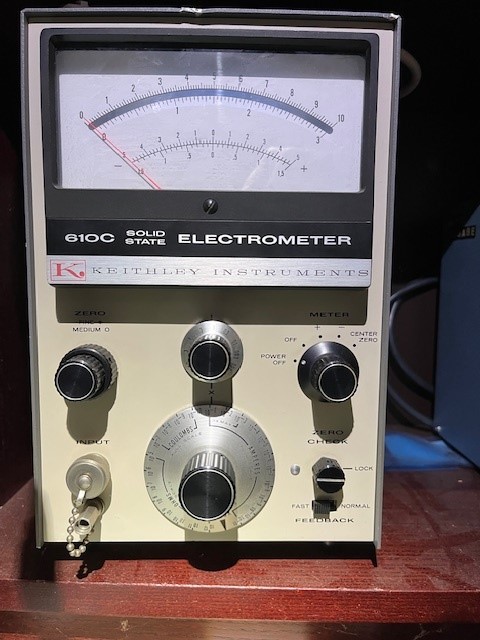

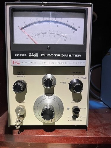

Op donderdag 3 oktober 2024 19:04:06 schreef nonius:
Er bestaat specifieke meetapparatuur voor (gaat meer richting 'electrometer', bijv. Keithley heeft dergelijke apparaten gemaakt), maar da's wel heel specifiek voor een éénmalig gebruik/probleem....
Desalniettemin staat een dergelijk (tweedehands) apparaat nog op m'n verlanglijstje. (hopelijk leest Sinterklaas dit ook)
Nonius, je bedoelt zo iets? (foto voor in je schoentje :-) )
gaat idd tot in de picoamperes, maar kan ook coulombs, spanning en weerstanden meten, hele hoge dan wel te verstaan.
