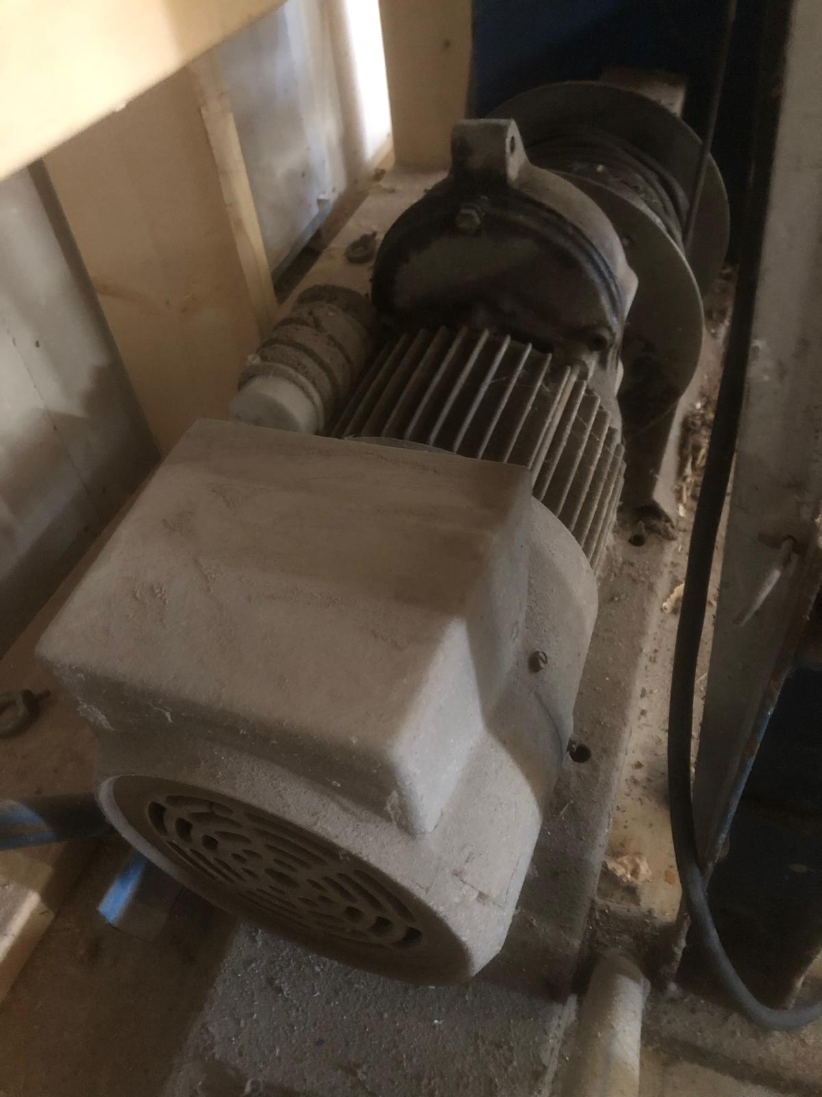

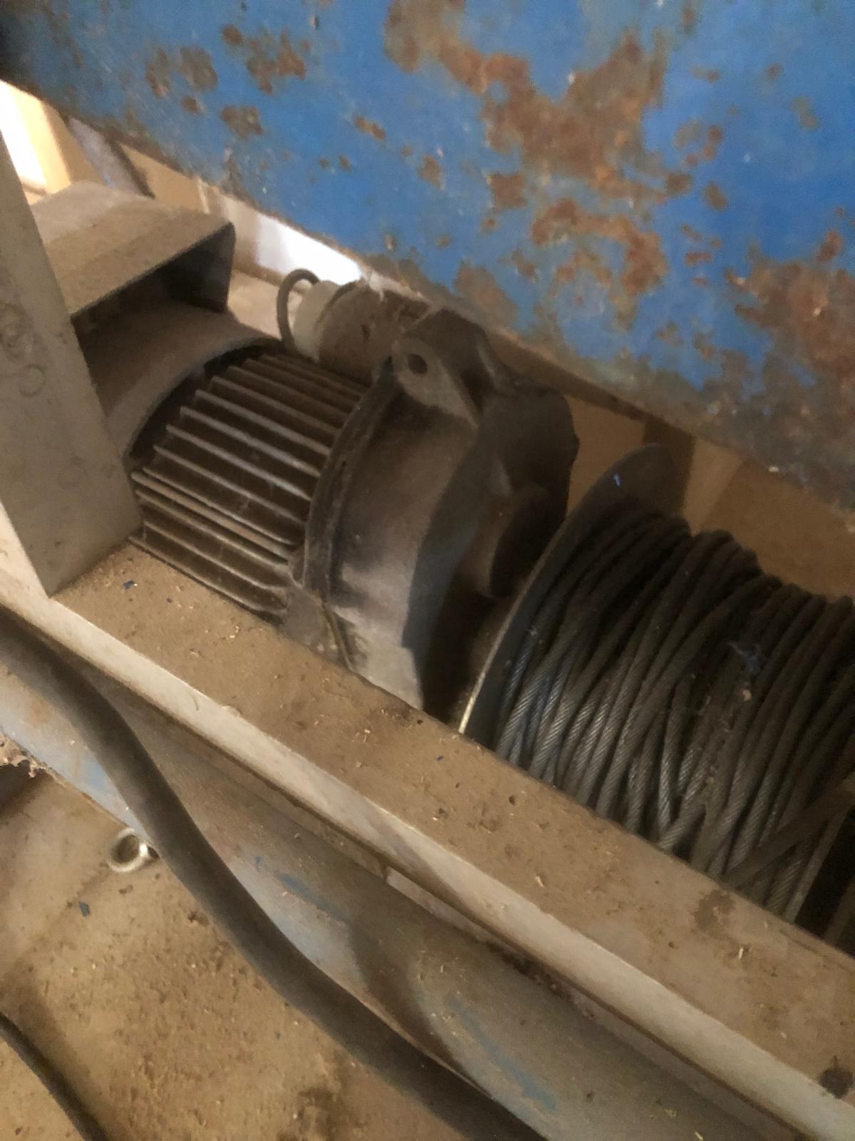

Ik heb hier wat foto's van het geheel, misschien kunnen jullie hier dan iets meer van zeggen
Gezien de afmetingen van de ventilatorkap op foto 4 gaat daar een magneetrem zitten.

Er zitten 4 kabels aangesloten.
Ik heb de kap eraf en 2 foto's van de rem gemaakt die ik bijvoeg. Heb het kastje van de aansluiting nog niet los, maar wil nu eerst kijken wat er gebeurt als ik hem weer aanzet en of de rem wel wordt bediend en doorslipt of dat hij niet of met vertraging wordt bediend(maar moet dan eerst nog weer wat aansluiten nog.)
Ohja, met bedienen bedoel ik dus of de spoel hem wel los laat en de rem in werking laat gaan of dat de spoel hem niet loslaat of met vertraging loslaat
[Bericht gewijzigd door Stonewallshit op donderdag 30 januari 2025 11:17:10 (18%)
Amaai... remschoenen.... alles demonteren, reinigen, opschuren voeringen en terug gangbaar maken gevolgd door een drupje olie (niet op de voeringen >:) )
En eens kijken of bij stoppen de spanning direct van de spoel gaat, wat ik wel verwacht... maar zeker controleren ipv aannemen.

precies, wat een fraaie rem. Én erg ongebruikelijk op een bouwliftje.
Daar valt nog wel e.e.a. aan schoon te maken en af te stellen. Maar ook hier wil je eigenlijk niet dat de remspoel parallel over de motor zit aangesloten. Controleer dat ook even.
Zijn die voeringen niet nog asbesthoudend? Zoja zou ik voorzichtig zijn met schoonmaken.
