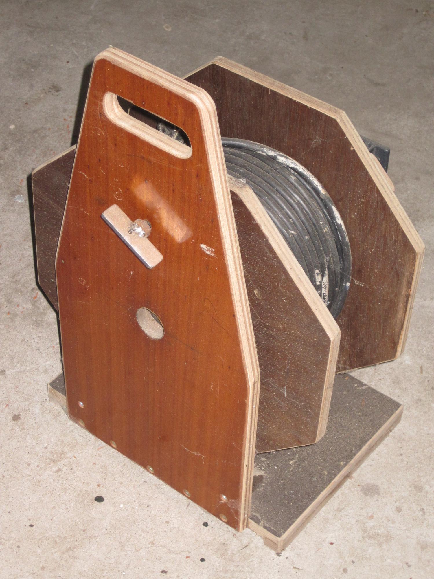

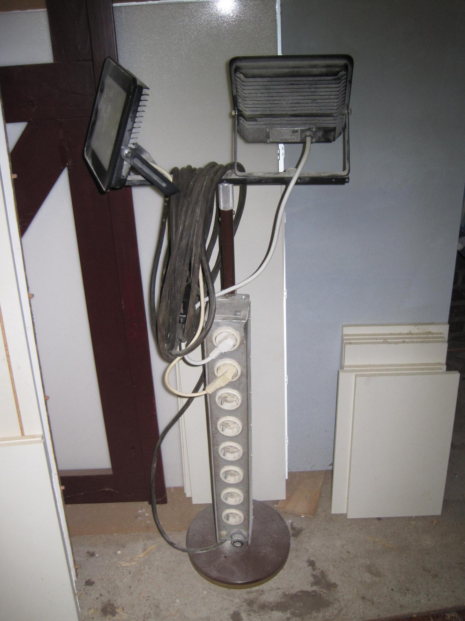

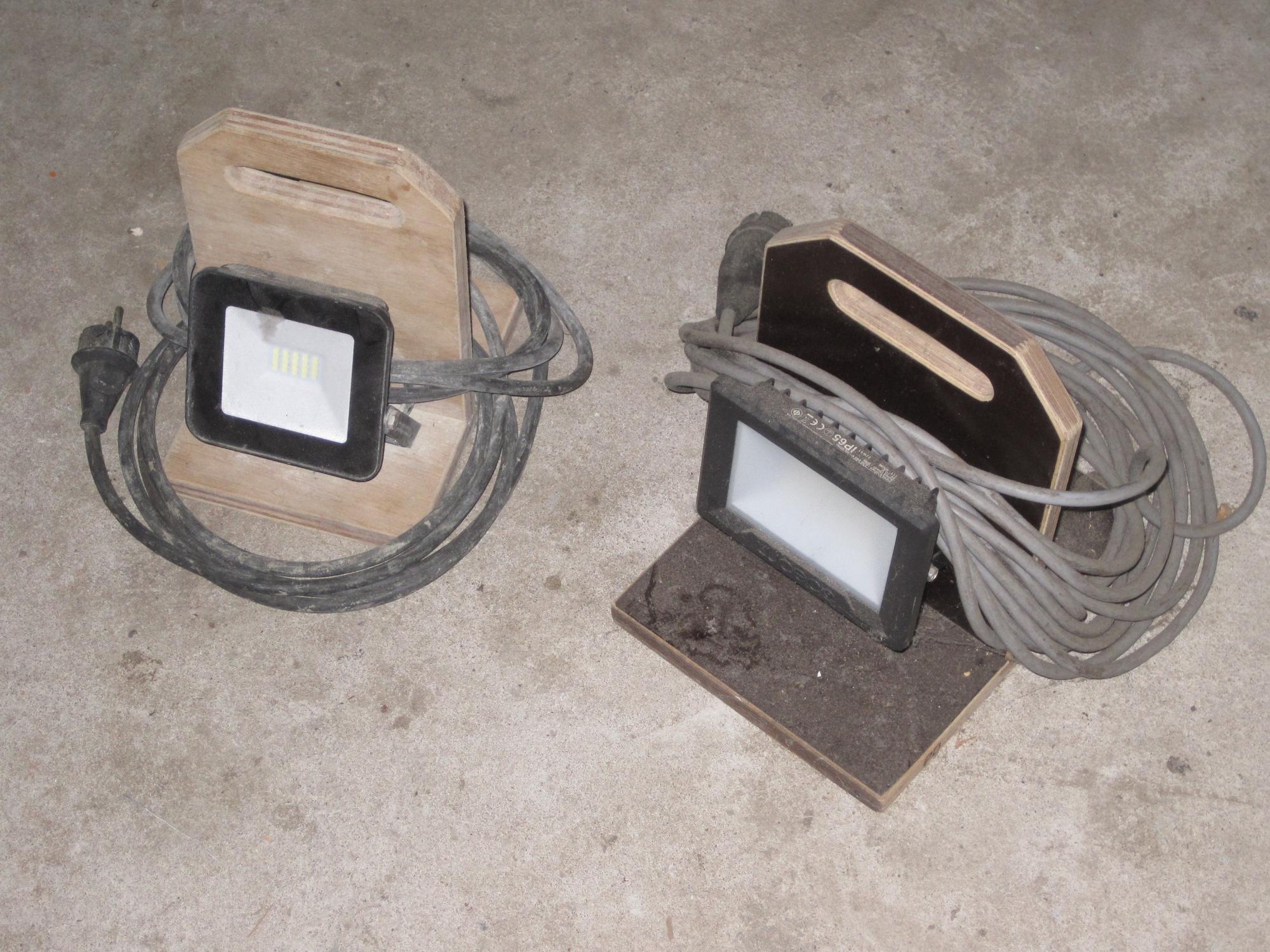

Of op een regenachtige zondagmiddag zelf iets in elkaar fröbelen van een afvalstukje multiplex? Mijn voorkeur gaat uit naar deze zelfbouwsels, de combinatie van stroom & verlichting is verdraaid handig bij de verbouwing en andere werken aan het huis. Door hun gewicht en lage zwaartepunt zijn ze ook stabiel, ze vallen niet zo snel om. De gote haspel heeft 40m kabel maar is gebouwd op de groei, voor 100m :)
(PS: Misschien dat Buzzy de oude stalen Philips contactdoos (met 12NC) herkent.... de andere was mijn broer erg blij mee. One man's trash is another man's treasure.)

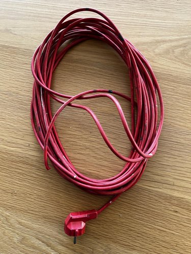

Er zit inmiddels een contra stekker aan het rode snoer vast. Gebruiksklaar. Kabels met losse eindjes gaan gauw irriteren in de rommelbak.

Prachtig huisvlijt Nonius, vooral de eerste

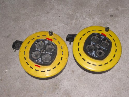

Die 'Hema' haspel heb ik hier ook in twee verschillende uitvoeringen (beide geel i.p.v. rood), maar dan van het merk 'Elro'. Er staat een CE-markering op dus ze zullen in elk geval van na 1992 zijn. Ene is 10m lang (en 10A max. (2300W), andere 18m (6A max, 1380W). Op die van Raaf12 staat geen CE-markering, dus die zal vermoedelijk wat ouder zijn dan de mijne.
Zijn best handige haspeltjes als je maar een kort verlengsnoertje nodig hebt. Maar dus niet (non-destructief) demonteerbaar en daardoor maar beperkt repareerbaar.

Ook dat. De Hema heeft dat niet, blijkbaar weer een achterlijke EC norm om kinderhandjes met breinaalden enzo voor een schok te behoeden. @nonius de Elra lijkt heel erg op het Hema model. Staat er op de achterkant Made in Denmark? Deze heeft zwart snoer, rood vind ik toch ietsje mooier. Mja, jouw haspels zijn wel intact. Zo'n thermische beveiliging in het midden bij welke temp knalt die eruit?
