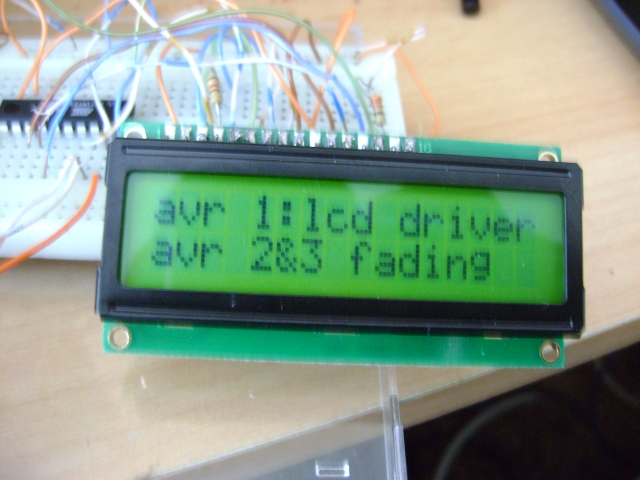

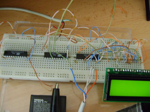

ik ben nu bezig met AVR's programmeren :)
3x attiny2313 (:P)
1 voor de lcd 2x met pwm uitput voor de backlite en contrast faden
ik weet 3x avr is overkill maar moet nog steeds leren om programmas te maken in bascom avr :)
http://www.uploadarchief.net/files/download/dsc00432.jpg
http://www.uploadarchief.net/files/download/dsc00433.jpg
net even een leuke progje gemaakt met bascom avr ;)
http://nl.youtube.com/watch?v=x8GL66MK0gU
[Bericht gewijzigd door tolunay op zaterdag 30 augustus 2008 15:18:33 (13%)
