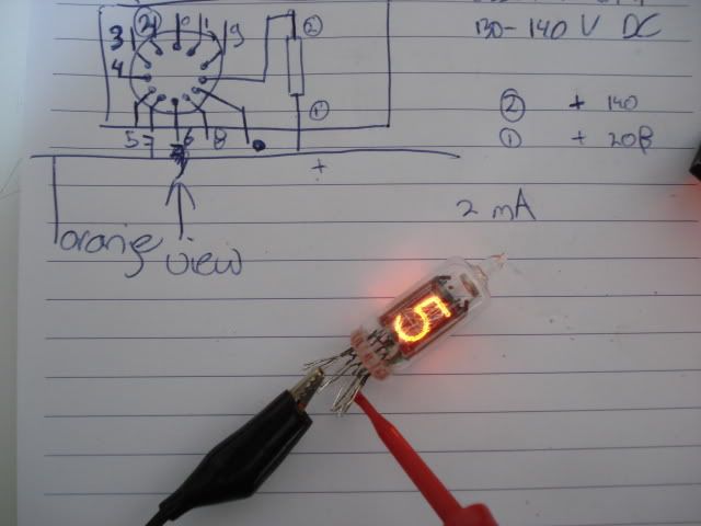

Even een update van de buisjes uit het T.H. Twente apparaat, de zoektocht naar datasheets heeft niks opgeleverd dus ik heb vandaag maar een stukje reverse-engineering toegepast.
De pin-out is nu duidelijk, de voeding is 210V DC. Met een voorschakelweerstand van 39k (op de print) geeft dit zo'n 140V bij een stroom van 2mA. Allen gemeten in het originele apparaat.
Alle karakters, inclusief een punt(!), draaien op 2mA, is dit niet weinig voor nixie's van deze grootte? De cijferhoogte is ongeveer 10mm, diameter buis 18mm en hoogte 32mm. Zijn dit normale waarden voor dit soort buisjes?
Volgens mij heb ik nu voldoende info om is over een klok na te gaan denken. Ik wil de oude TTL driver IC's, SN74141, gaan gebruiken voor de buisjes.
Hier nog even de test
Ben je zeker dat de kathodestroom van de DP ook 2mA is?
Bij vele nixiebuisjes is het namelijk zo dat de DP-kathodestroom slechts 1/10 tot 1/15 van de 0-9 kathode stroom mag bedragen (via een additionele DP-kathodeweerstand).
Ik zou niet graag hebben dat je nixiebuisjes opblaast (elke nixiebuis die je opblaast/breekt is er één minder voor het nageslacht...;))
Dit verbaasde mij dus ook al, maar de buisjes hebben maar 1 (anode)weerstand van 39K. (foto: http://i293.photobucket.com/albums/mm42/jeroenzand/Electronics/DSC0546…)
De karakters worden direct aangestuurd vanuit een SN74141 per buis, deze heeft maar 10 uitgangen (0..9) dus de 'punt' zal ook nog ergens door aangestuurd moeten worden. Wellicht dat hier nog een extra weerstand te vinden is op 1 van de printen. Maar niet op de nixie print in elk geval.
Ik heb de punt ook bewust niet getest met 2mA, ik had al zo'n vermoeden dat dit geen goed idee zou zijn. Ik ga weer verder zoeken
Heel goed geronimoos! Jij hebt het ding onder spanning gehad. Heb je gezien of die dp in gebruik was? Misschien zat die wel negens aan ( of alleen het tweede cijfer van links?).
DP was wel in gebruik, de punt staat aan tussen de 3 cijfers. Het 'aantal mm' wordt dus weergegeven in drie decimalen op het apparaat.

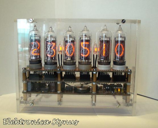

Heb deze week plexiglas ontvangen van een actie op samenkopen. Hieruit heb ik een behuizing gezaagd/gefreesd voor men nixie klok.
http://www.elektronicastynus.be/Projecten/Werplaats_mods/IN-14_Nixie_klok/1274622044.jpg
Op 21 mei 2010 10:33:07 schreef Turbokeu:
Yeps, saw you too! ;)
Gezaag :P
@Stynus:
Kijk 's aan. Mijn nixieklok zit gewoon in een HEMA bak... Het plexieglas wat ik heb is ook te dun om op jouw manier te verwerken. Maar ziet er mooi uit.
