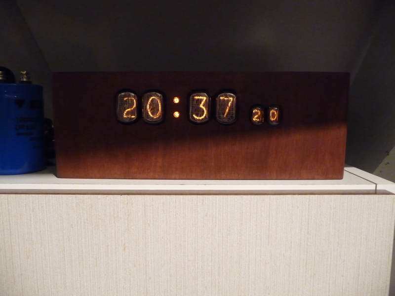

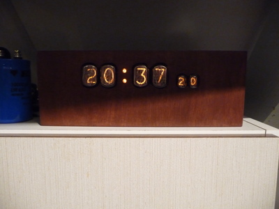

Dit is mijn nixie klok. De klok was een kitje gekocht uit engeland gebaseerd op een PIC16F628A 8 bit Microcontroller
IC4 74141 / K155N Nixie driver.
Het zou wel leuk zijn dat er ook een wekfunctie opzat. Dit is jammer genoeg niet het geval.
Weet niet of dit te realiseren valt, heb 0,0 ervaring met pics.

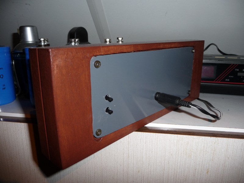

Hier nog een plaatje van de achterkant:
Jammer dat die schaduw er niet bij hoort: Ik dacht eerst wauw da's een leuk ontwerp van de kast! Ik dacht namelijk dat je er een donker front met een verloop voor gezet had. Dat zou ik een erg goeie vondst hebben gevonden.
Het aantal ontwerpen van elektronische klokken dat echt kreatief is, is helaas erg klein. Meestal is het een show van de elektronica die er in zit. Dat is bij jou gelukkig in ieder geval niet zo; hij is sowieso netjes gebouwd. Je mag er trots op zijn.
Bedankt Tidak!!
Inderdaad het klopt dat dat de schaduw is.
Het zijn twee hardhout planken die tegenelkaar gelijmd zijn.
Afgelakt met kersen beits.
Was nog een secuur werkje om zo rond die buisjes het hout weg te snijden. Ik heb dit met een figuurzaag gedaan.
Verder nog een bovenfrees gebruikt om het hout van binnen uit te hollen.
Groeten , Oane

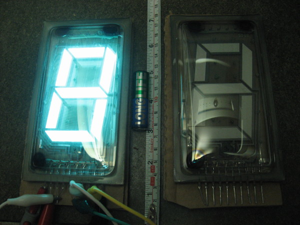

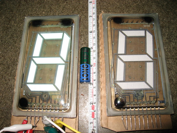

Ik ben eens aan de slag gegaan met de grote Beckman sp-101 displays van een paar blz terug van het vorig topic( pff alweer bijna een jaar geleden zie ik...)
De segmenten gloeiden niet helemaal op, dus heb ik maar eens een printje van de nixie voeding van Tubokeu gemaakt, en de spanning opgedraaid tot 180 volt.
Het resultaat was een mooi egaal gloeiend display:). Tijdje zo laten branden en toen teruggedraaid naar 160, doen het nog steeds goed gelukkig. Tot ongeveer 130 volt en dan gaan er duidelijk stukjes uit.
Ik ga er zeker iets van maken als ik tijd heb, klokje ofzo. De rest van de displays ga ik morgen testen of ze het ook doen, heb er 12.
Ho ! Zo sloop je dus een display.
Die displays willen PER SEGMENT een weerstand hebben !
Je kunt er niet zomaar spanning op zetten, dan gaat hij inderdaad niet volledig oplichten !!

ow.. dat is idd niet de bedoeling...Voor de stroom te begrenzen kan ik dus hieruit begrijpen. Daarom hebben ze het ook over die display driver(DD 700) neem ik aan dan?
Bedankt voor het document, ik zal het eens grondig doorlezen voordat ik verder ga testen.
Ik hoop niet dat ik hem hierdoor al beschadigd heb, Of zijn het taaie beestjes? Zou zonde zijn:)

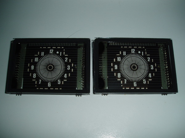

Net binnen:
VFD klokdisplay VFD48-1202FN van Ebay, eentje voor MAH.
Aah, mooie dinkies ...
Wat is die gloei van dat buisje ? want met al die draden parallel zal hij wel wat stroom lusten.
Redelijk wat aan te sluiten: http://www.tube-tester.com/sites/nixie/dat_arch/VFD48-1202FN.pdf

@Sine: 450mA @2.4Vac
