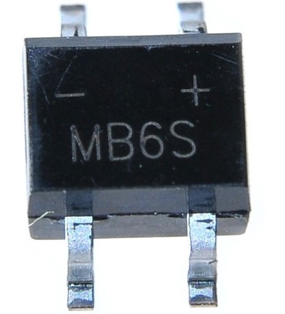

Ik ben op zoek in NL naar een brugcel MB6S 600V/0,5A, voor mijn ledlampdriver op de badkamer.
Kan hem niet vinden in NL behalve bij Mouser en Farnell, maar daar kan ik niet bestellen helaas.
EDIT Oeps, gevonden bij EOO!
Als je nog oude led of spaarlampen hebt liggen: in de meeste zit wel zo'n brugcel...
Dank voor de tips!
Had ik inderdaad eerst kunnen kijken.....Niet aan gedacht.
Maar ik heb hem reeds gevonden en besteld.
