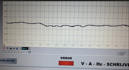

Sinds de powermodule er staat hebben ze een enorm probleem met de net frequentie, eigenlijk in ieder gebouw. De verlichting knippert, motoren veranderen van toeren, er gaan dimmers stuk, er gaan airco’s stuk, er is een ventilatie box stuk en ga zo maar door. Er zijn ook momenten dat er niets aan de hand is, het probleem is dus heel grillig. De bouwer van het systeem is er al verschillende malen bij geweest, maar krijgen het niet op gelost en vertikken het om er hulp bij te halen. Als zij de frequentie meten, “met een Fluke meter” meten ze 50Hz. Ze hebben met een scoop meter gemeten en dan zien ze wel wat rommel op de sinus, vooral in het stijgende en dalende gedeelte van de sinus. Dus ik ben daar na de vraag van mijn ex collega ook eens gaan meten en ik meet iets heel anders. De meter die ik gebruik is een gekalibreerde Voltcraft VC840, deze meter kun je aan de pc hangen en daar een schrijver mee laten schrijven.
Ik zal eerst een Hz meting laten zien die ik thuis gedaan heb.
De meting varieert tussen de 50.2 en 49.95Hz, prima dus. Maar nu de meting bij het bedrijf en daar zag ik iets heel anders dan de waarde die de bouwers van het systeem gemeten hadden. Zie hier het resultaat.
Hier fluctueert het aantal Hz tussen de 50 en +/- 80Hz met uitschieters naar 100Hz, dat zijn wel hele korte pieken maar toch. Persoonlijk vind ik dit vrij ernstig en ik begrijp dat er apparaten stuk gaan.

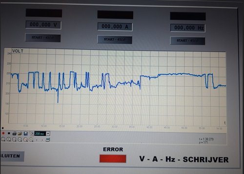

Ook de netspanning fluctueert enorm, terwijl je zou denken dat die powermodule dat op zou moeten vangen.
Hier de meting van de netspanning.
De netspanning fluctueert tussen de +/- 225 en 210VAC, met uitschieters naar beneden en naar boven. Nu is het wel zo dat de hoofd kabel van Stedin zwak is daar, maar toen ze nog een 80A aansluiting hadden, hadden ze de problemen met de frequentie niet. Dus ook geen knipperende verlichting en dergelijke, wel een lage netspanning en af en toe uitval van de netspanning. Vandaar ook de overweging om over te gaan op dit systeem en om energie op te kunnen slaan.
Het lijkt me dat die meting niet kan kloppen. Hoe wordt die grafiek precies omgebouwd?
Mijn idee is dat er veel troep op het interne net staat, dat daardoor je meting de fout in gaat en misschien ook wel schade veroorzaakt wordt en/of de regelmechanismes van de victrons of solar/wind inverters van slag raken.
Als die andere partij ook al met een scoop rommel op een belast net ziet moet het best heftig zijn. Ik zou een portable AM radiootje meenemen bij een volgend bezoek, als storingsdetector.

Klopt helemaal. Zelf denk ik ook in de richting van EMC, interferentie of harmonische. Het is ook het eerste bedrijf met windmolens waar dit geïnstalleerd is door de installateur.
De frequentiemeting is dan feitelijk betekenisloos, een meting van een ruisig spectrum met veel harmonische uit verschillende bronnen. Er is vast ook wel iets in de buurt van 50 Hz. Dan raakt alles in de war.
Helemaal mee eens, de meting komt niet in de buurt van 50Hz. Maar daarom kun je wel naar het probleem zoeken en er zijn perioden datje wel gewoon 50Hz meet. Met bijvoorbeeld een Fluke meet je altijd 50Hz, die meter is veel minder gevoelig, heeft ook een kleinere bandbreedte.

Op vrijdag 20 december 2024 07:02:23 schreef joopv:
De meter hangt aan een schrijver op de PC. De meting klopt wel, in die zin dat het geen 50Hz is. Maar vaak meet je ook hele periodes wel gewoon 50Hz. Er zit daar gewoon iets goed fout.
Dat er veel troep op zit is wel duidelijk en dat is ook het probleem, waar komt dat vandaan. Het is ontstaan sinds de powermodule er staat.
