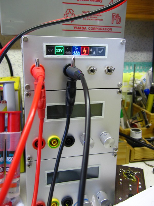

Ontopic dan maar: De nieuwe aanwinst in het torentje:
http://www.kleinisfijn.nl/co/time_lapse/thumbs/charger_01.jpg
Ik moet alleen nog wat RVS kruiskoppen halen, en dan past ie echt in het rijtje thuis. Ook de achterkant is vrijwel identiek aan die van m'n voedingen.

Waar heb je dat displaytje (met geintegreerde drukknopjes?) gehaald, of hoe heb je het gebouwd?
In ieder geval een mooi dingetje.
Is het ook beveiligd tegen perongeluk indrukke van knopjes. (als je bv een 6V accu aan het laden bent en je drukt op de 12V)

Dat zijn geen drukknopjes, dat is alleen maar indicatie. 7 LED's op een rijtje, beetje afgeschermt met wat blik, wat door een overhead sheet heen schijnt. Een paar true color LED's doen de rest.
De twee schakelaars zijn om te switchen tussen 6V en 12V, en hoge laadstroom / lage laadstroom.

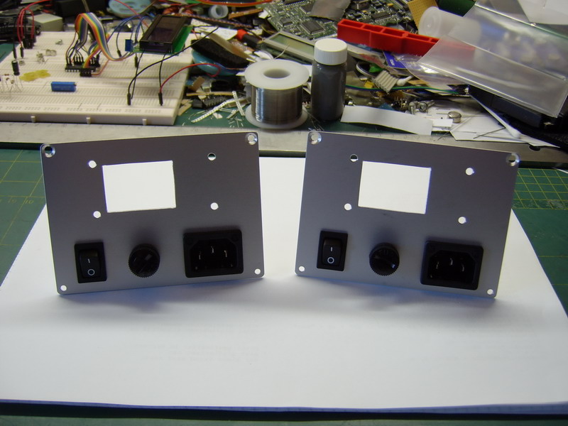

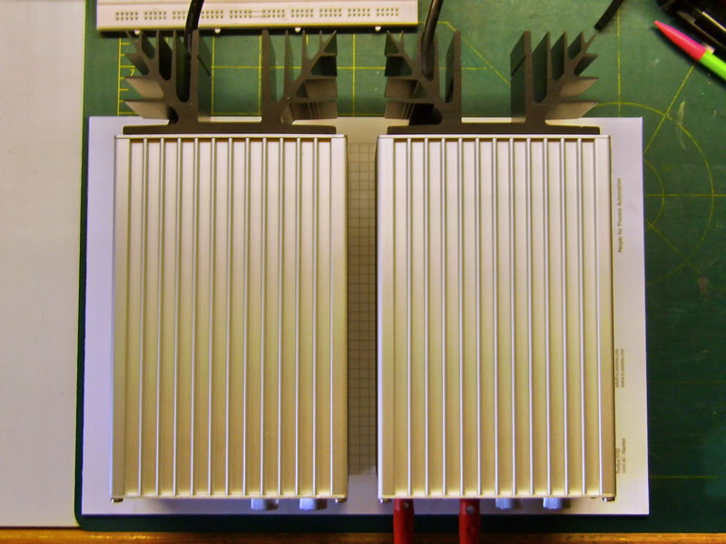

Even ter vergelijking, dit zijn de achterkanten van m'n labvoedingen toen ze in aanbouw waren: http://www.kleinisfijn.nl/co/labvoeding/housing_08.jpg
Koelblokken van boven:
http://www.kleinisfijn.nl/co/labvoeding/housing_24.jpg
En dit is de achterkant van de acculader:
http://www.kleinisfijn.nl/co/time_lapse/originals/img_0154.jpg
Koelblok is iets kleiner, behuizing is iets lager, maar de rest zit op exact dezelfde plek. Erger nog, ik heb gewoon de oude bestellijsten erbij gepakt en exact dezelfde onderdelen besteld. De tekeningen stonden nog in AutoCAD, dus dat was ook snel gedaan.
