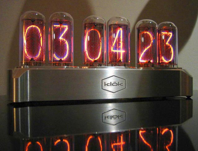

Die ALU 'KLOK' behuizingen zijn een heel beperkte run geweest, en die waren meteen al pittig aan de prijs.
Ik heb er destijds twee gekocht in geborstelde uitvoering. Thomas Scherrer (OZ2CPU) http://www.webx.dk/ heeft er een passende print/kit voor ontworpen.
Niet mijn foto ..
Jaren later heb ik nog een kleine versie van de behuizing van marktplaats getrokken, daar zitten nu ZM1210's in.

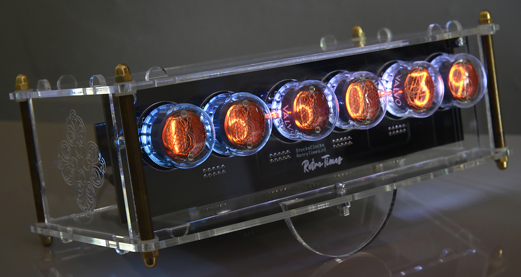

Ik heb deze klok inderdaad zelf ontwikkeld. De hoofdprint is grotendeels opgebouwd met SMT-componenten en het geheel is niet meteen bedoeld als bouwpakket. Je kan met 6 of 7 buizen werken naargelang je persoonlijke voorkeur. Ik werk wel samen met een Amerikaan (www.stocksclocks.com) en ik ben niet zo'n liefhebber van België (veel te veel regeltjes en slecht bestuur), vandaar het Amerikaans vlagje.
Momenteel loop ik nog steeds tegen het probleem aan dat een hoop onderdelen gewoon niet te krijgen zijn. Vandaar dat ik niet meteen haast heb om mijn websites in orde te maken. Ik ben ook nog met een IV-9 numitron klokje bezig maar dat is ook problematisch qua onderdelen.
Ik heb wel een aantal opgebouwde printen voor die nixieklok, een voorraad buizen en zelfs enkele afgewerkte klokken. Ik kan er dus wel eentje of enkele leveren. Indien interesse stuur je maar een bericht.
Hierbij nog een versie met 6 zm1022 buizen:
Kan ook met donker plexiglas:
Wat de IN-16 betreft zijn of waren er behoorlijk wat slechte batches in omloop die na verloop van tijd begonnen te lekken. Als je een buisje uit een goede batch hebt is er geen probleem, maar dat is niet altijd even duidelijk. Als ze blijven werken is het best wel een mooi buisje maar persoonlijk wil ik het risico niet nemen om klokjes met IN-16 buisjes te verkopen.
Ik vind gefreesde aluminium behuizingen en echte steampunk erg mooi, maar commercieel gezien loopt de prijs wel op natuurlijk, zeker in het licht van de Chinese concurrentie die steeds heviger wordt.

De Amerikaan Mike Mayberry heeft inderdaad een paar beperkte runs nixieklokbehuizingen laten CNC'en uit massieve blokken alu (de K8 voor kleine nixiebuizen, de K7 voor in-18 nixiebuizen).
De website was oorspronkelijk klokworks.com, nadien veranderd naar klokmodern.com.
De behuizingen waren beschikbaar in verschillende uitvoeringen (gepolijst alu, mat alu, geborsteld alu en zwart geanodizeerd alu).
Een K8 kostte toen 75US$, een K7 90US$.
Invoer uit de US was duur, ik had dus Mike gevraagd om de waarde van de pakketten te onderschatten om bijkomende douanekosten te vermijden (douanefraude werdt/wordt zwaar beboet in de US).
Ik bezit een K7 en 2x K8 (geborsteld alu), ik had er graag achteraf nog een aantal bijbesteld maar toen was het al te laat vermits hij gestopt is (ik bezit nog zes complete nixiekits v1.06 van Claus Urbach/Thomas Scherrer zonder buizen voor deze behuizingen + bijbehorende display PCB's v1.06a (klein) en 1.06d (groot)).
@Sine: Deze nixieklokkits waren een samenwerking tussen Claus Urbach en Thomas Scherrer (ik weet niet exact meer wie wat ontworpen heeft (HW/SW), web site is/was http://www.nixieclocks.de/english/index.php.
De zes ongeassembleerde nixiekits die ik nog bezit heb ik indertijd omgeruild met Claus tegen de PCB's en componenten om mijn 6-digits blauwe 4" DCF77 LEDklok te kunnen bouwen.
Een aantal display PCB's zijn al voorzien van 6-digits GR112, IN-16 en 2x CD66 nixiebuisjes.
Ik heb een tijd geleden vernomen dat Claus Urbach ondertussen een samenwerking aangegaan is met Dieter Wächter (https://www.nocrotec.com/shop) (o.a. gekend van die enorme CD47/CD414 nixieklok).
Ik meen dat Claus enkel de verkoop gedaan heeft. Thomas had het ontwerp al op de plank liggen (hw en sw) Het enige wat speciaal ontworpen is voor de KLOK behuizingen zijn de eigenlijke printen waar de nixie buizen op staan.
Thomas heeft minimaal ook de software gedaan voor de versies die werden aangeboden door Claus, ik heb een paar beta versies van zijn nixie klokken en scope clock software gehad.
Dieter en Claus zijn inderdaad al langer samen bezig. Maar ik gok op een laag pitje nadat Dieter door zijn grote aantallen nixies heen was.
