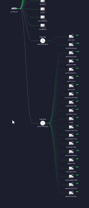

Ik heb zelf na een hoop wifi geklungel geinvesteerd in een tweetal https://www.ui.com/unifi/unifi-ap-ac-pro/ accespoints. Eentje op de begane grond en eentje op de 1e verdieping. Dat heeft me nog niet in de steek gelaten.
Als router heb ik een zelfbouw pfsense doosje, maar als je zelf niet te veel wilt hobbyen heeft ubiquiti heeft ook een prima router https://www.ui.com/unifi-routing/usg/
Wellicht is 1 accesspoint voldoende ... als ik zo eens naar mijn huidige verdeling kijk ;)
