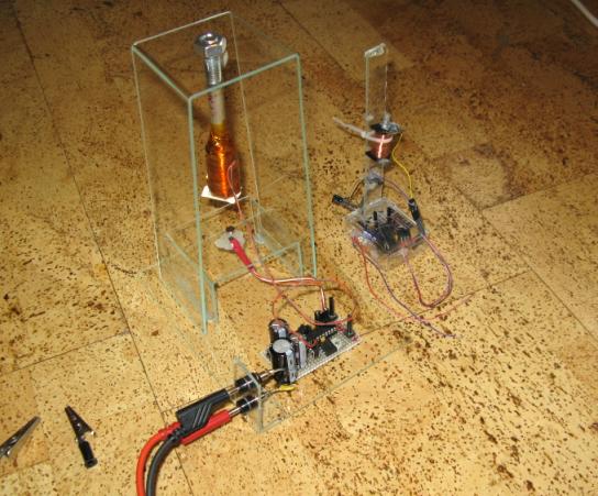

Op 1 april 2011 21:07:03 schreef Tidak Ada:
Leuk gedaan, maar wat jammer van die vormeloze lijmkwakken op dat prachtige plexiglaswerk.
Mee eens, maar het probleem met "vastschroeven" is dat boutjes/moertjes magnetisch zijn...
(Bij zweefmagneet 1, die er slechter uitzag, had ik zelfs last van magnetische verf...)

Of van die kunststof boutjes (is het vinyl?)

Je foto is helaas wat groot waardoor hij nu helas een "overload" aan data heeft gegenereerd. Jij bent wel verslaafd aan zweefmagneten he?
Hmm, ik heb er pas 2 :) (En ze staan zelden aan eigenlijk...) Maar als het zweeft/vliegt is er grote kans dat ik het leuk vind ja. (Van Picoo Z tot hommels en zweefvliegen)
Dan hier nog een overzichtsfototje van Zweefmagneet 1 en 2, wat ik netjes (ver) onder de 100kB heb gehouden.
http://www.uploadarchief.net/files/download/zweefmagneten_web.jpg
(De onderste krijgt nog wel een rode bus in plaats van een zwarte. Kunststof delen van die connectors kun je zo overzetten gelukkig.)
Met al die tips moet ik eigenlijk een 3e bouwen, maar ik heb al geen magneten van voldoende grote voor deze...
Mooi gedaan:D En je print is ook niet zo'n rommeltje
Maar je zou met Chloroform kunnen lijmen kun je zo bij
de apotheek halen als je 18+ bent. Even een spuit erbij
voor de dosering en je bent klaar.

Misschien logisch maar eventueel ook een mondmasker halen
en buiten doen. Anders lig je daar dadelijk in je hok K.O.

Ok een ventilator ipv mondmasker want Sine heeft gelijk.
FYI, die doen helemaal niets tegen dampen.

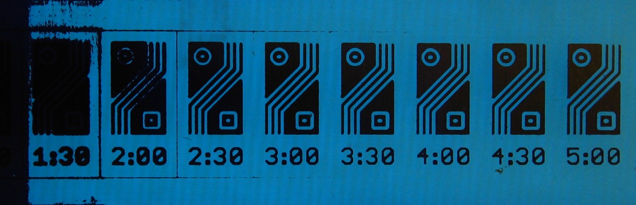

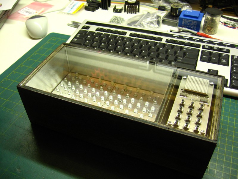

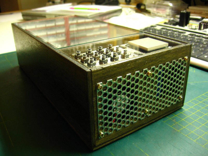

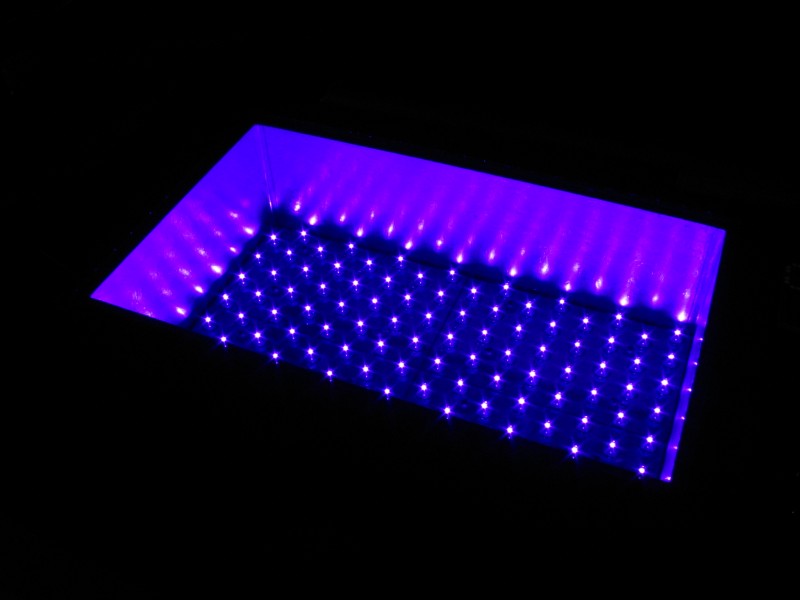

De mini UV LED lichtbak. It has finished! Nouja, gisteren al, maar ik wilde eerst nog even een testje draaien met belichtingstijden.
http://www.kleinisfijn.nl/co/uploads/img_th_0177.jpg http://www.kleinisfijn.nl/co/uploads/img_th_0176.jpg
28x13x8cm groot, 128 LED's, instelbaar per seconde tot ruim anderhalf uur. Er past goed een eurokaart op.
http://www.kleinisfijn.nl/co/uploads/img_th_0181.jpg http://www.kleinisfijn.nl/co/uploads/img_th_0182.jpg
De glasplaat ligt er los in, evenals het stukje plexiglas boven de timer. Beide rusten op ingefreesde randen.
Vanwege het krappe hokje waar de timer in zit heb ik er toch maar een klein fannetje bijgezet.
De belichtingstijd is prachtig, rond de 2:30 / 3:00 minuten.

Dat heb je knap gedaan KIF. Dat is mij niet gelukt toen. Heb de hele handel weg gedaan. Wanneer ga je er 1 maken met 500 uv SMD LED's?
Dunste pcb belichting ooit. 40 Watt voeding erbij :)

Ziet er erg strak uit KIF ;) Nu nog een vacuüm trekker erop bouwen?

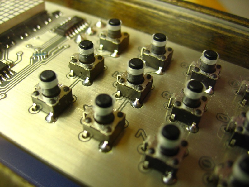

Mooi ding KIF! En jou printjes zijn echt om te likken gewoon hoe maak je die zo mooi?
Likken?
Om te beginnen met een goede lichtbak, en de juiste belichtingstijden. :P

Heh, dat heeft ooit op de planning gestaan. Sterker nog, ik heb nog wel ergens een zeshoek patroon voor PLCC2 LED's liggen. Ik heb alleen nooit SMD UV LED's gevonden met genoeg power.
Maar ik denk dat ik hier voorlopig wel tevreden mee ben. Voordeel van deze is dat ie 230V powered is. Stekker erin en gaan, geen gerommel met adapters.
Op 3 april 2011 20:12:35 schreef Fredjuhh:
Erger nog, ik ben geeneens van plan er een deksel op te bouwen. Standaard gooi ik toch een lomp gewicht op de print om deze goed aan te drukken. Werkt prima.
Niet jezelf te kort doen kif. Je ontwerpen zijn estetisch en functioneel gewoon top.

Zou je me kunnen aangeven met welke UV-LED's je ooit hebt ge-experimenteerd ?
Met geeneen, de specs waren niet goed genoeg om ze te kopen. Te weinig licht uit de 0603-1206 versies, te kleine hoek uit de PLCC2 versies.
Volgens mij bedoel hij te vragen: "waar heb je de UV leds vandaan?"
@Rew:
Ik denk dat KIF eerst de specs heeft bekeken, voordat hij iets zou bestellen (en ik denk dat die van Niels niet voldoende presteren). Maar goed, ik heb al een kastje met UV-LEDs, en zat inderdaad te denken om het weer een stapje compacter te gaan maken. Dat kan ik nu dus op de lange baan schuiven.
